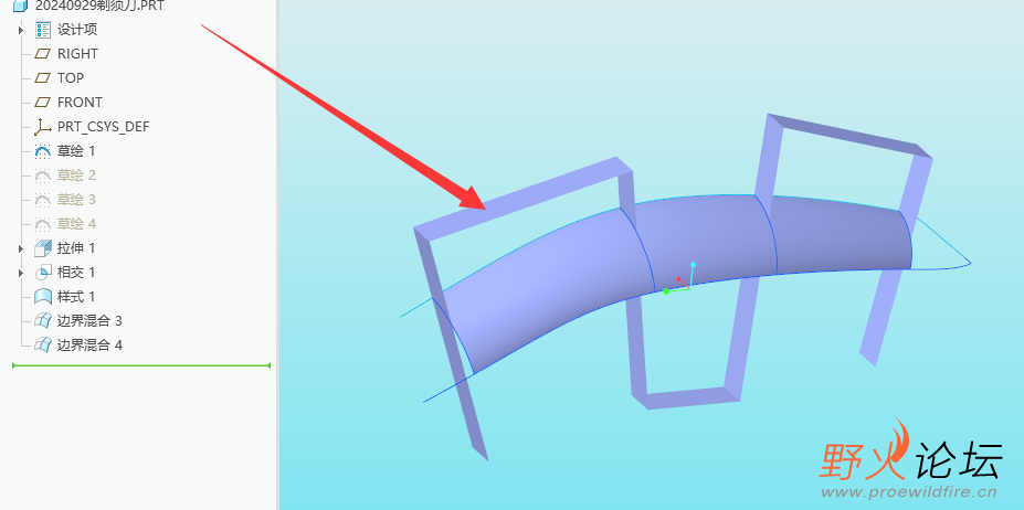

[求助] 新手小白救助 曲面形成不了是为何

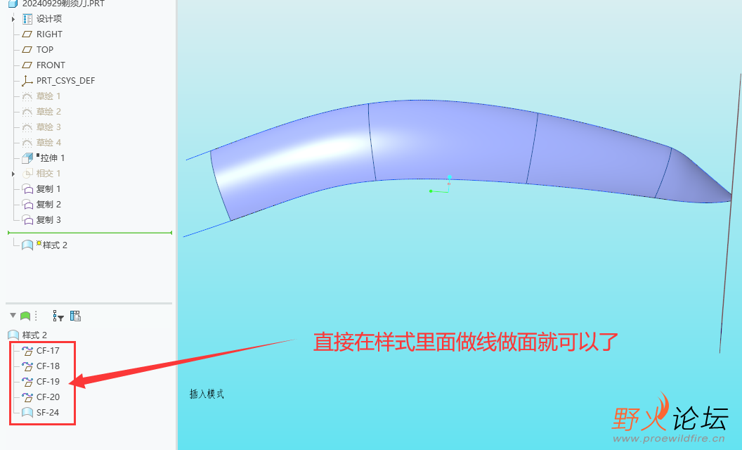

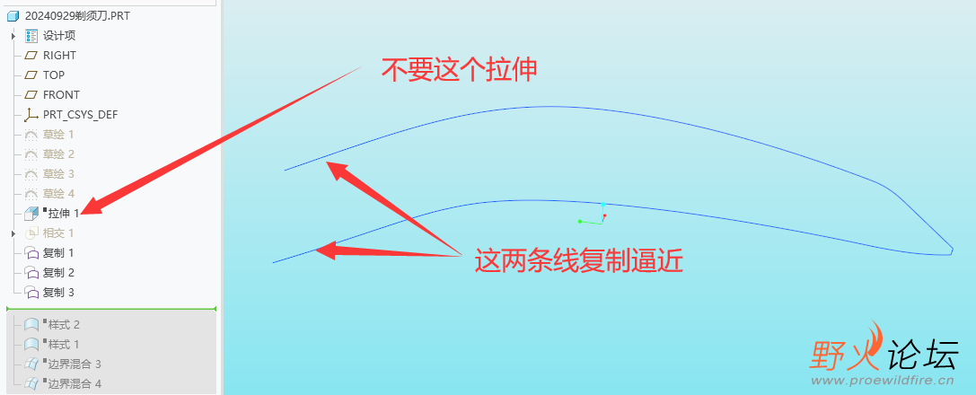

为什么不直接在样式里面,一次性把曲面做出来呢?
PS:个人觉得,你拉伸的那些参考曲面完全没有必要,直接在样式里面做线就可以了
好滴,才看到,十分感谢
