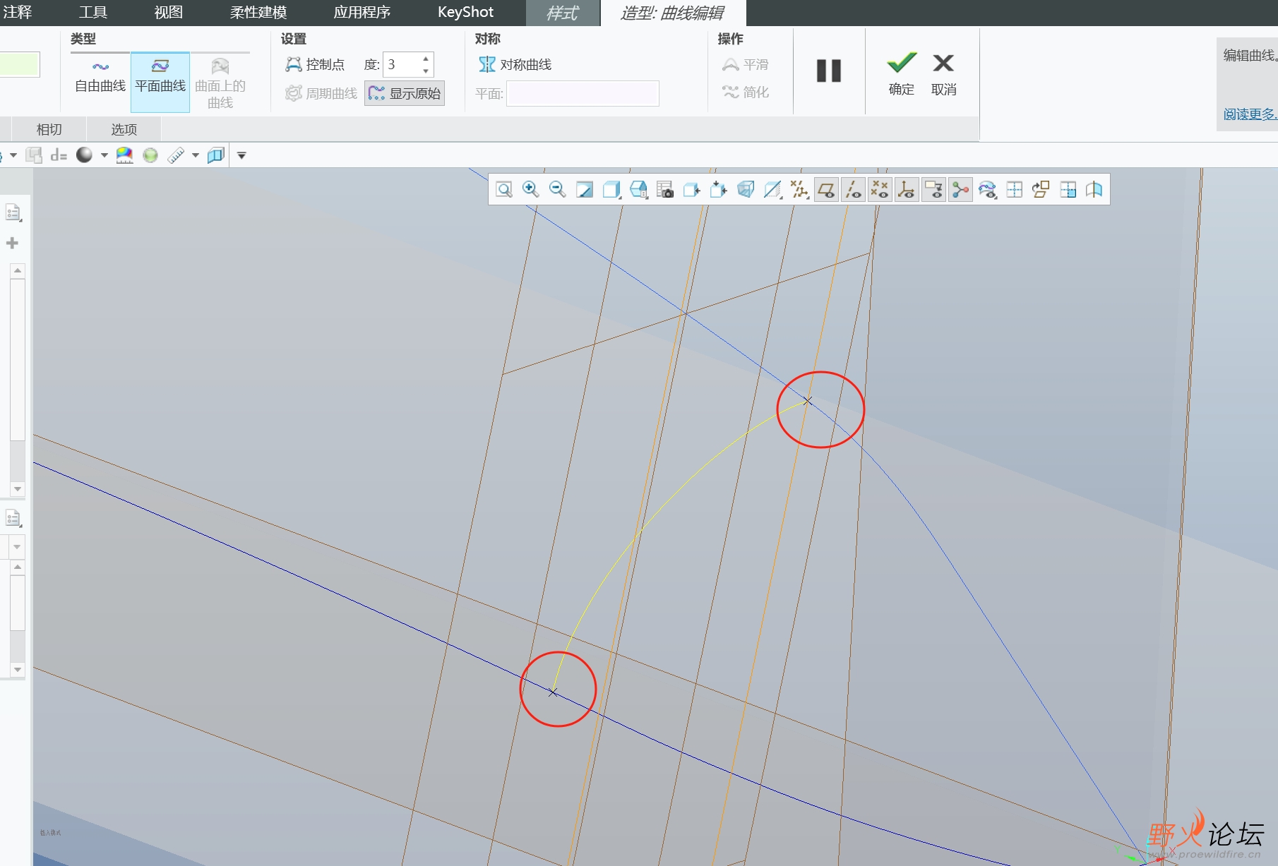

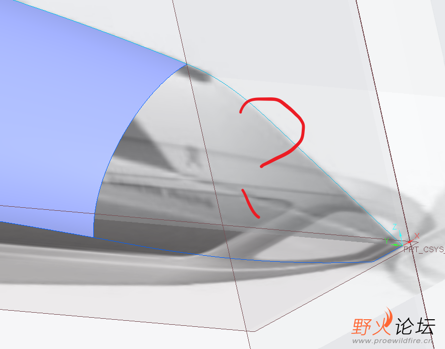

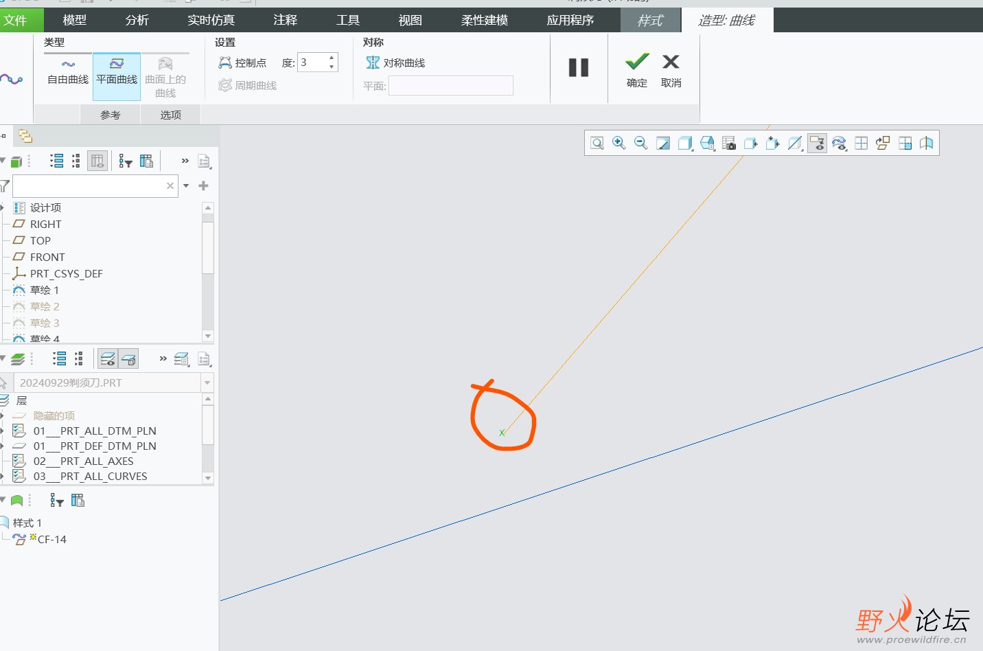

为什么样式里做平面曲线,永远捕捉不到线上呀?and这是我生成不了曲面的原因吗
我什么生成不了曲面???
提示说我没有形成封闭环,但是我看着是封闭的呀,怎么找出来哪里没封闭呀:@

将精度调成绝对精度0.001    再重新画线

样式线显示为X,表示已经在线上,曲面也可以生成,不过正式做的话下面的曲线要逼近一下
