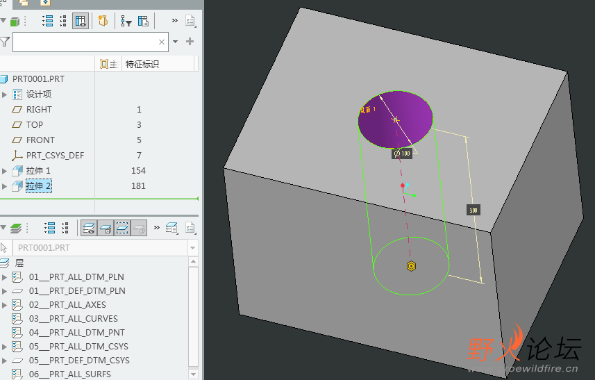

楼主: liuloze
[求助] 如何设置拉伸命令不生成?

 楼主| 发表于 2024-9-30 12:04 | 显示全部楼层
apsfhvk 发表于 2024-9-30 11:51
不好意思,是我理解错误了!个人感觉一般很少用拉伸为0,偏移为0就有,还有其它方法也是可行的,个人感觉 ...
我是在做参数化编写,有些零件,在某些时候需要该特征,有些时候又不需要。

 楼主| 发表于 2024-9-30 12:14 | 显示全部楼层
kww6hh 发表于 2024-9-30 08:19
没弄懂在什么情况下,需要拉伸高度为零
参数化控制一个模型,里面有很多拉伸特征,但有些时候不需要那么多特征,让拉伸高度为零。

 楼主| 发表于 2024-9-30 12:16 | 显示全部楼层

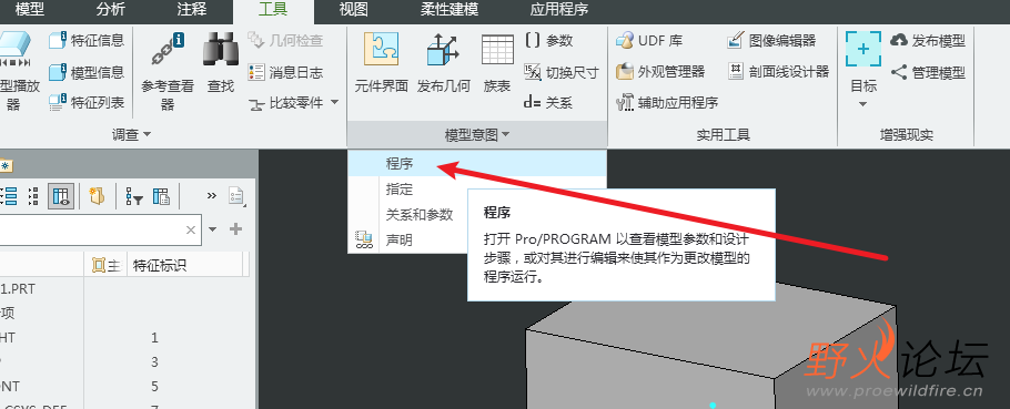

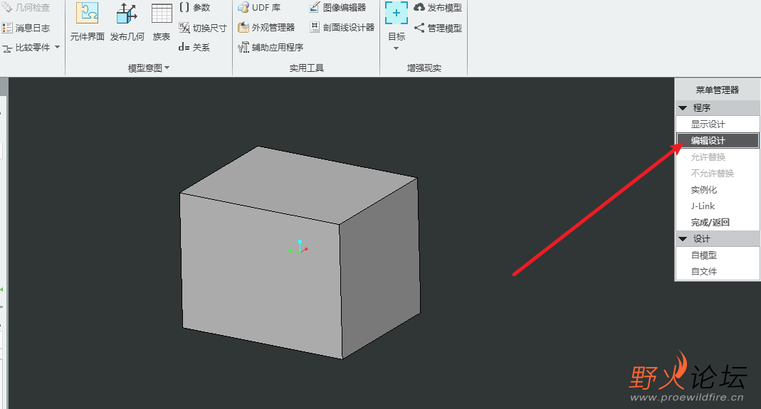

tower_cqu 发表于 2024-9-30 09:34
用程序来控制,当满足条件时就添加特征,不满足就抑制特征。
您好,你这个模型是什么版本的,我用creo8.0无法打开。能截图在评论区吗?谢谢。

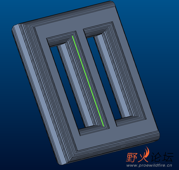

 楼主| 发表于 2024-9-30 12:30 | 显示全部楼层
没弄懂在什么情况下,需要拉伸高度为零
比如下面这个模型,是由很多拉伸组成的,有的时候需要拉伸14个台阶,有的是10个台阶

发表于 2024-9-30 15:17 | 显示全部楼层
liuloze 发表于 2024-9-30 12:30
比如下面这个模型,是由很多拉伸组成的,有的时候需要拉伸14个台阶,有的是10个台阶 ...
可以在程序里面设置,当满足某个条件时,显示这个特征,当条件不满足时,这个特征自动隐含

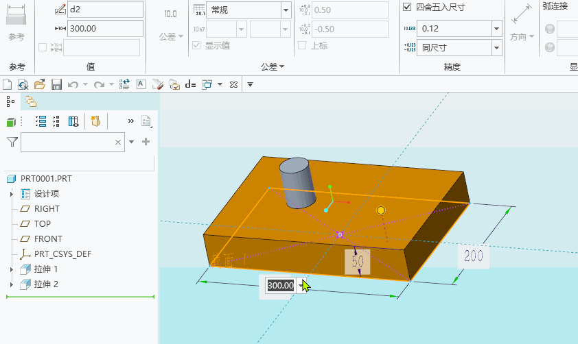

发表于 2024-9-30 15:43 | 显示全部楼层
随便画一个图,当拉伸1的尺寸大于等300,并小于等于360的时候,拉伸2的圆柱显示,当这个尺寸不满足条件时,拉伸2的圆柱自动隐含,不知道是否符合你的要求

发表于 2024-9-30 17:09 | 显示全部楼层
liuloze 发表于 2024-9-30 12:16
您好,你这个模型是什么版本的,我用creo8.0无法打开。能截图在评论区吗?谢谢。 ...

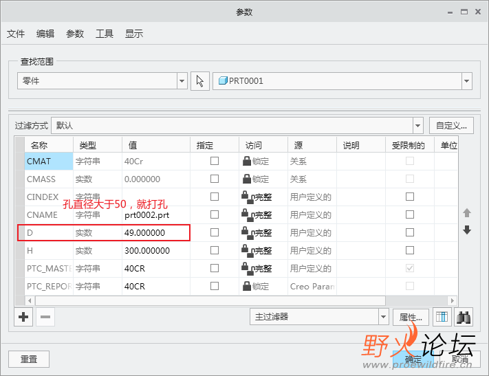

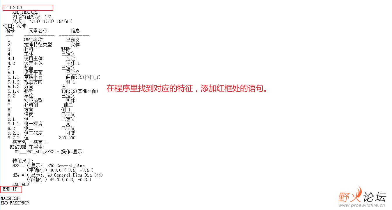

creo9的文件。添加一个控制参数,如果满足设置条件,就添加特征。

 楼主| 发表于 2024-9-30 17:37 | 显示全部楼层
方法很不错,回答又详细,中国就是有你这样的人才,发展的如此迅速
kww6hh 发表于 2024-9-30 15:43
随便画一个图,当拉伸1的尺寸大于等300,并小于等于360的时候,拉伸2的圆柱显示,当这个尺寸不满足条件时 ...
学习了,请问这个隐含的操作在关系中如何写?
