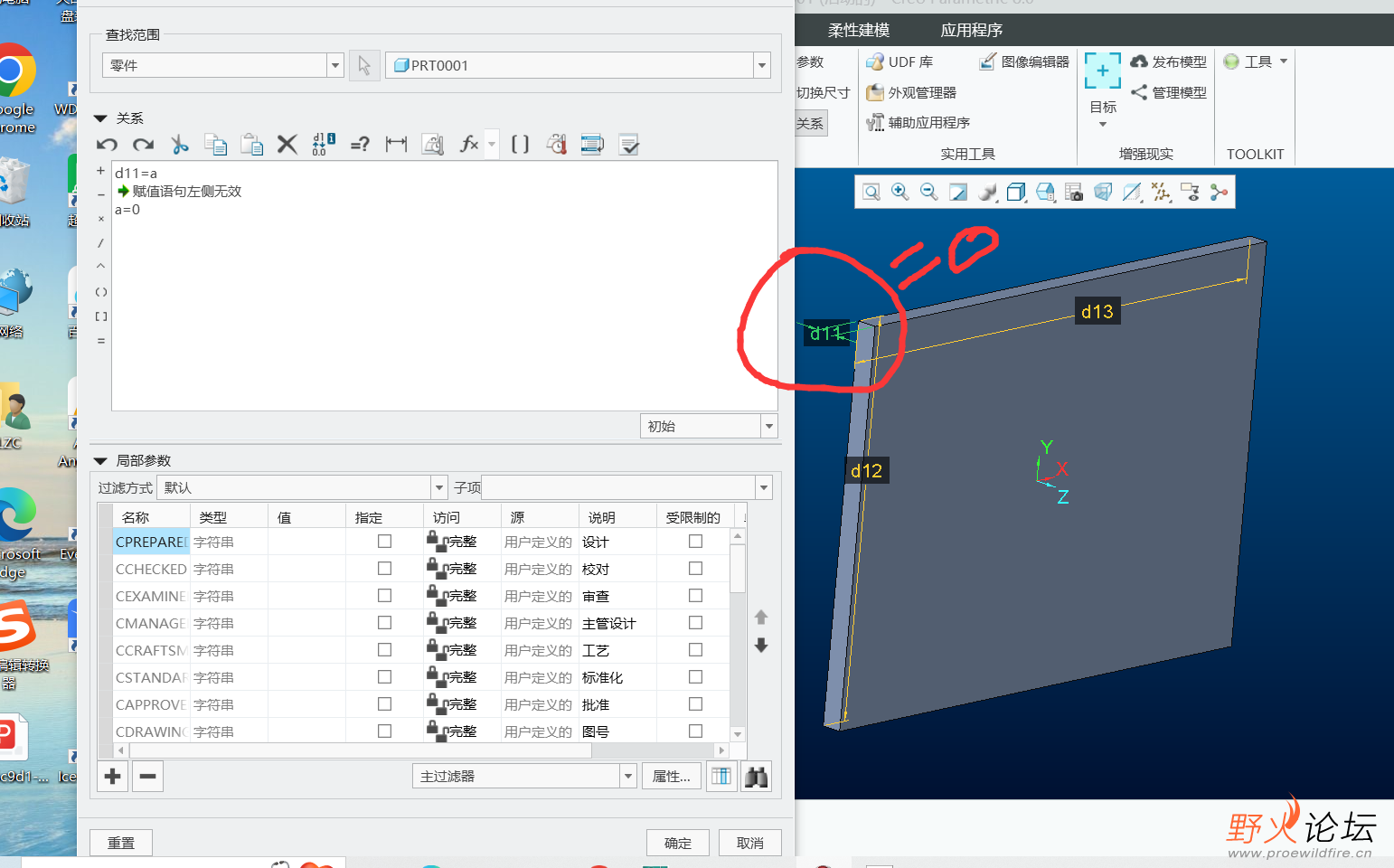

目前在搞参数化设计,有些情况下需要设置拉伸高度为零,但creo的拉伸高度又不能为零。我目前的搞法是设置当参数为零时,先拉伸1mm,然后再设置反向拉伸减去1mm,但总感觉这样操作太过于没法。有没有更好的办法,当拉伸高度参数为0时,此时拉伸命令是无效的。

发表于 2024-9-30 06:53 | 显示全部楼层
用曲面分割

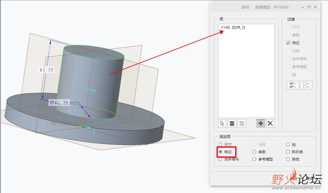

发表于 2024-9-30 09:34 | 显示全部楼层
用程序来控制,当满足条件时就添加特征,不满足就抑制特征。

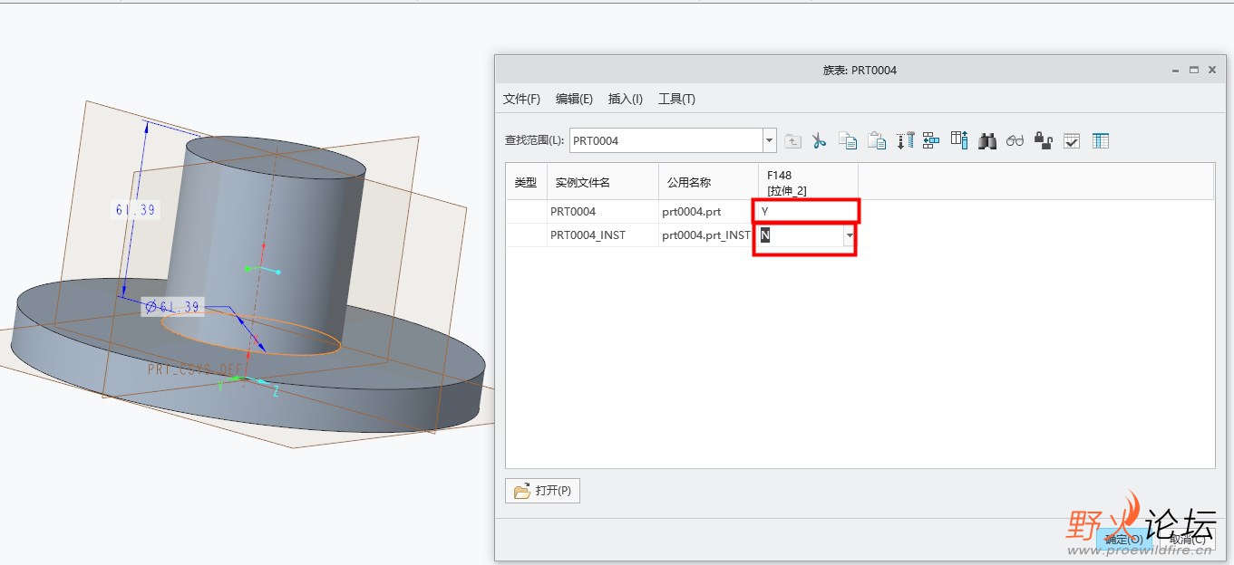

发表于 2024-9-30 11:06 | 显示全部楼层
参数化设计一般要拉族表的吧,族表中可以控制。
