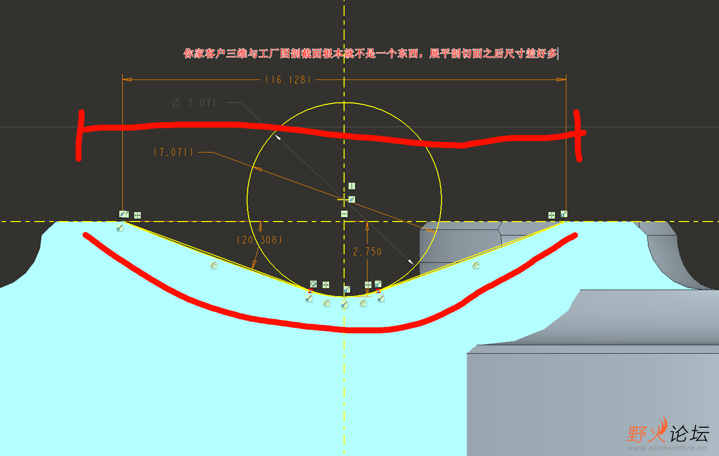

用图形函数做可变截面扫描

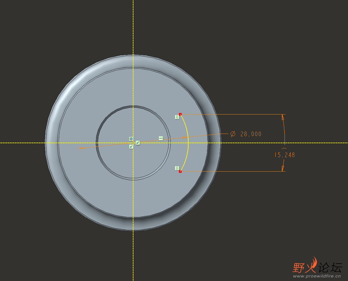

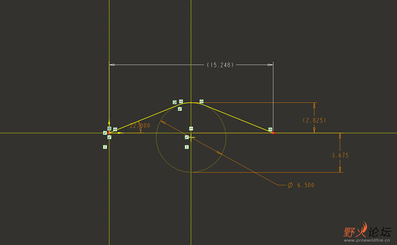

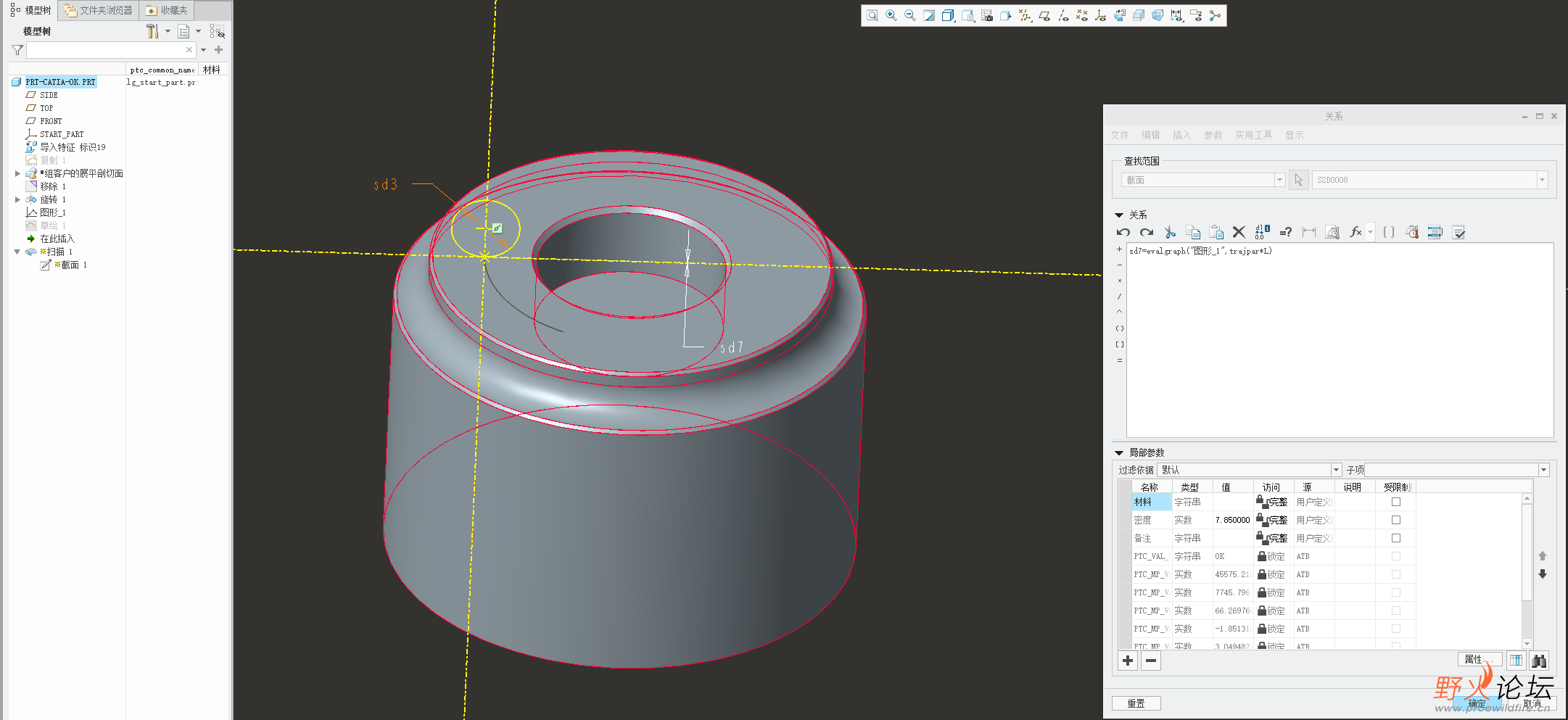

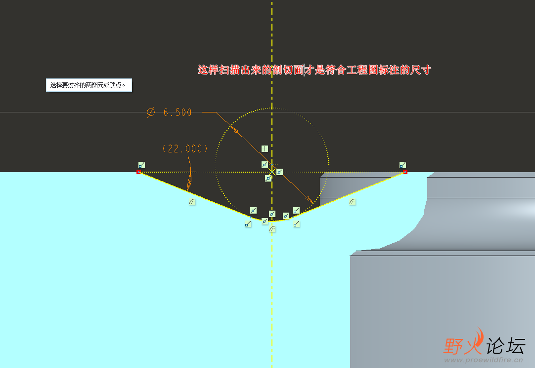

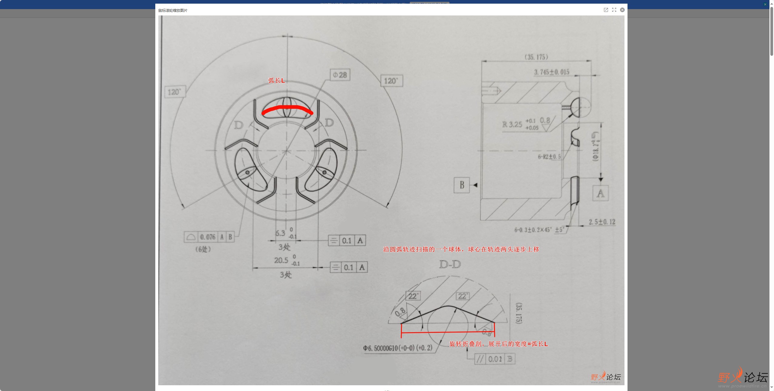

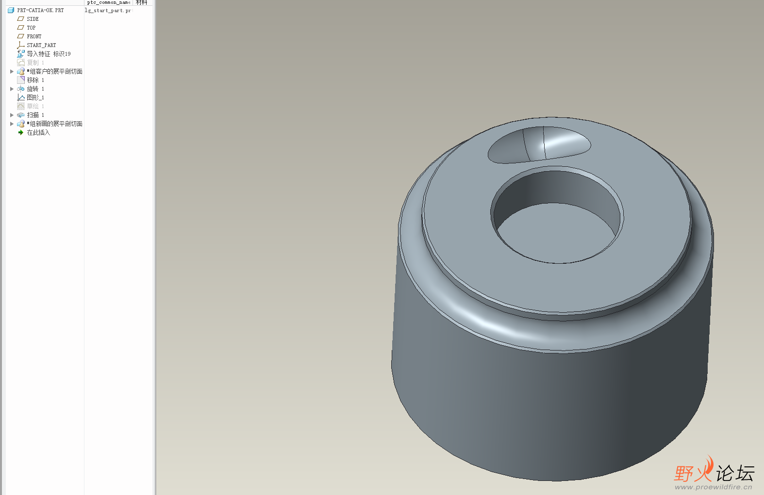

抽空给你画了一下,你家客户三维图纸有问题

发表于 2024-9-30 11:16 | 显示全部楼层
我也是,展平扫描轨迹跟2D图纸对不上

发表于 2024-9-30 11:22 | 显示全部楼层
李炒饭 发表于 2024-9-30 11:16
我也是,展平扫描轨迹跟2D图纸对不上
看了你前面的描述,不能用投影得到轨迹,投影到圆弧面之后得到的轨迹线被拉长了,得用包络曲线,长度不能变

148
162
发表于 2024-9-30 11:51 | 显示全部楼层
dccdty 发表于 2024-9-30 11:22
看了你前面的描述,不能用投影得到轨迹,投影到圆弧面之后得到的轨迹线被拉长了,得用包络曲线,长度不能 ...
我后面用了展平曲面变形,长度是一样的。

发表于 2024-9-30 14:35 | 显示全部楼层
第三张图片那个3.675尺寸是不是搞错了?2D图是3.745

发表于 2024-9-30 14:40 | 显示全部楼层
李炒饭 发表于 2024-9-30 11:51
我后面用了展平曲面变形,长度是一样的。
我觉得你画的是对的,是楼主客户的3D图对不上2D图而已,而且楼主的3D图,中间的两条圆弧竟然不相切

发表于 2024-9-30 14:48 | 显示全部楼层
我是看的最底下那张剖切图标注的35.375,然后量了他发的3D模型的外形总高31.5,两者的差是35.175-31.5=3.675,无所谓了,反正他工程图缺尺寸,三维又对不上工程图,就没有一个准的

 楼主| 发表于 2024-10-4 11:00 | 显示全部楼层
谢谢指点,由于很少画曲面类的东西,所以很多命令不知道它的基本用法,请教下CREO有类似于UG的缠绕,展平曲线那样的命令吗?用来检查展平曲线(ф28上的扫描轨迹)是否正确!
另外,就此模型来说,感觉是需要保持截面尺寸,是否还有其它造型方法可保证这个要求呢?
