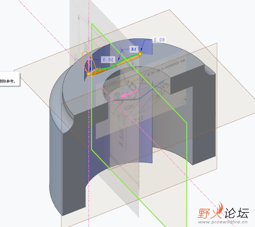

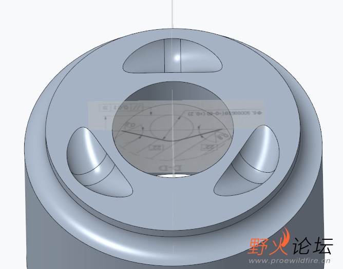

如图,请指点一下扫描特征的构建

做了一下不知道是不是对的

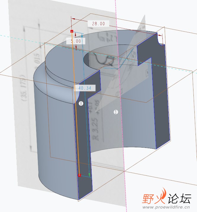

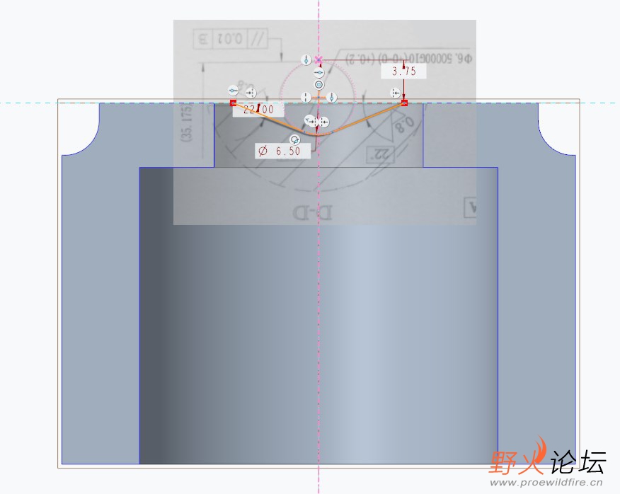

1.草绘D-D曲线
2.旋转出投影面
3.将1中曲线投影到2曲面上得到扫描曲线
4.扫描

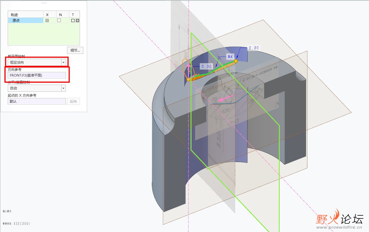

5.扫描截平面控制选择恒定法向,方向参考面选择1的基准面
6.轴阵列
542
755
发表于 2024-9-29 14:48 | 显示全部楼层

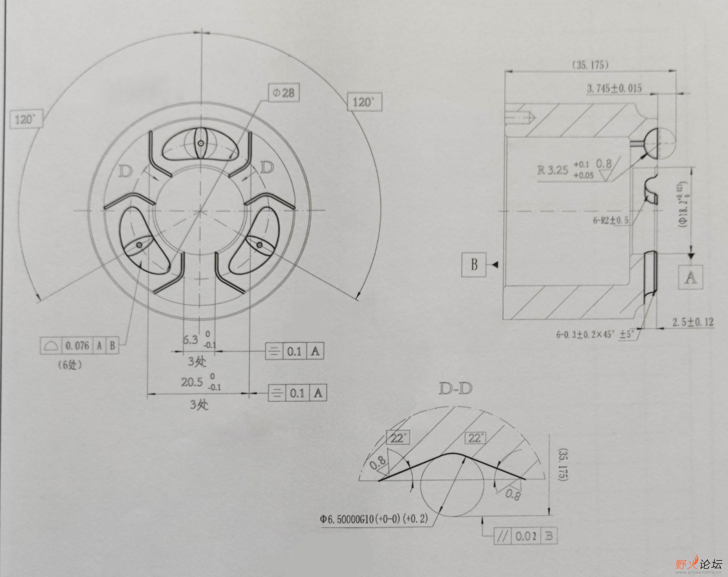

尺寸不全,好多直径没有尺寸,本来还想给你画一画,说下大致的步骤吧,先旋转三分之一,然后这里一共两个扫描,第一个细长槽在顶部草绘直线直接扫描直径2的整圆切除,镜像,然后弧形的先拉伸直径28的曲面,然后在旋转的图形正对的基准面上草绘下面D-D的局部剖视图的线,然后投影到前面拉伸的直径28的曲面上,然后用这条曲线进行扫描,注意这里扫描要在投影线上放置一个中点,在中点上画扫描图形,图形为左视图上面的R3.25的圆,这里也要注意一下,圆形不在扫描的中心,是有个3.745的尺寸的,扫描切除,然后整个尺寸阵列

你看图形的左视图,他要求就是不在中心的,半径是3.25,但是他平面到外面的距离是3.745,大于你的半径尺寸了,那圆心肯定是不在你的扫描轨迹上啊,要落在中点上你扫描的时候选择放置点选择这个点就可以了啊
