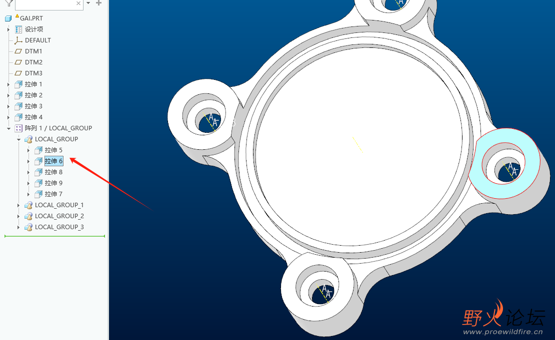

[求助] 创建局部组阵列后.最后一个特征一直有问题

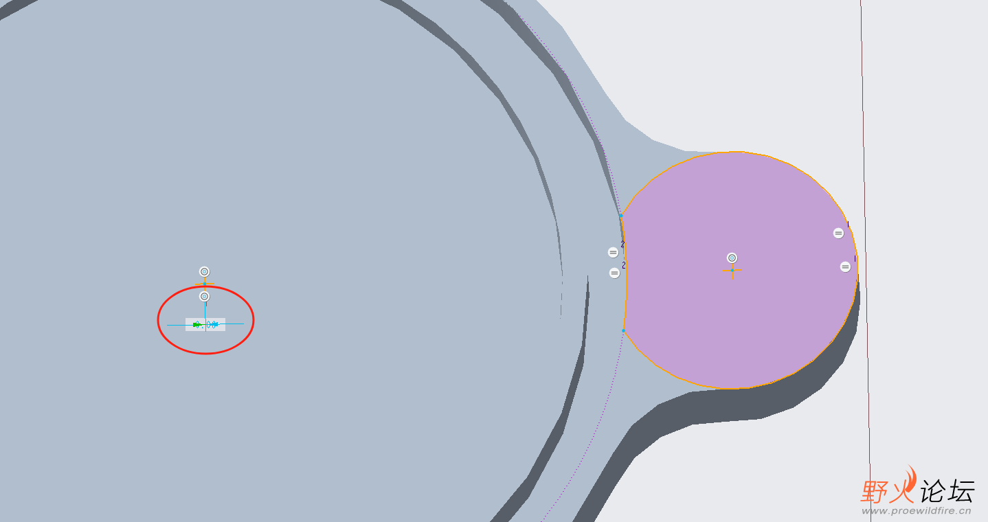

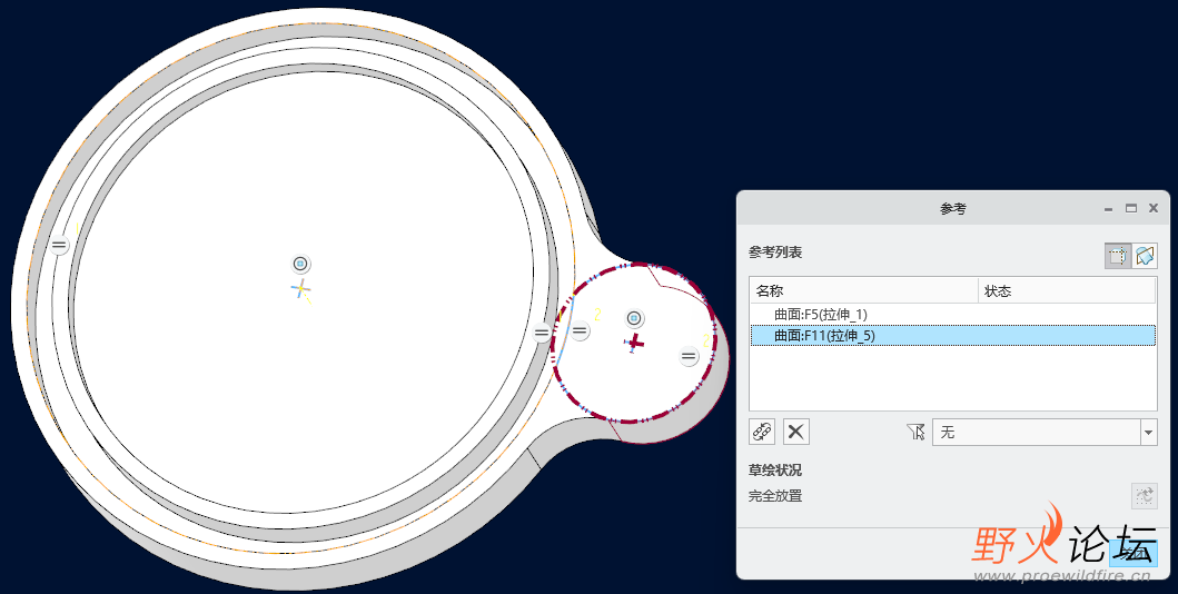

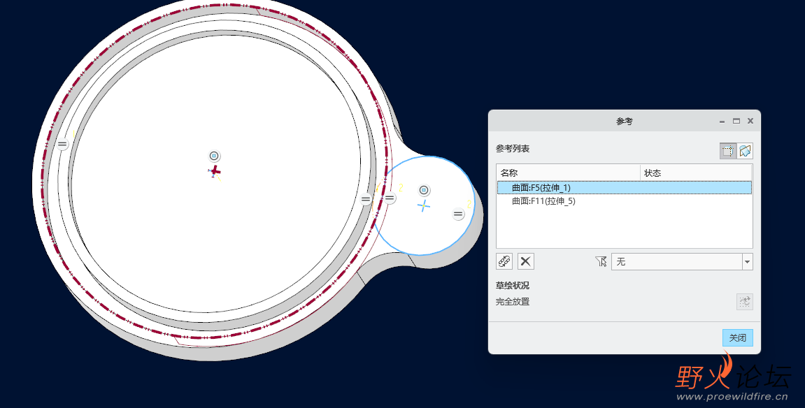

我找到了问题.问题在草绘
圆心标注(参考)删2遍,就可以阵列了
初步判断(个人感觉),圆心标注(参考)太多影响阵列

参考的问题
