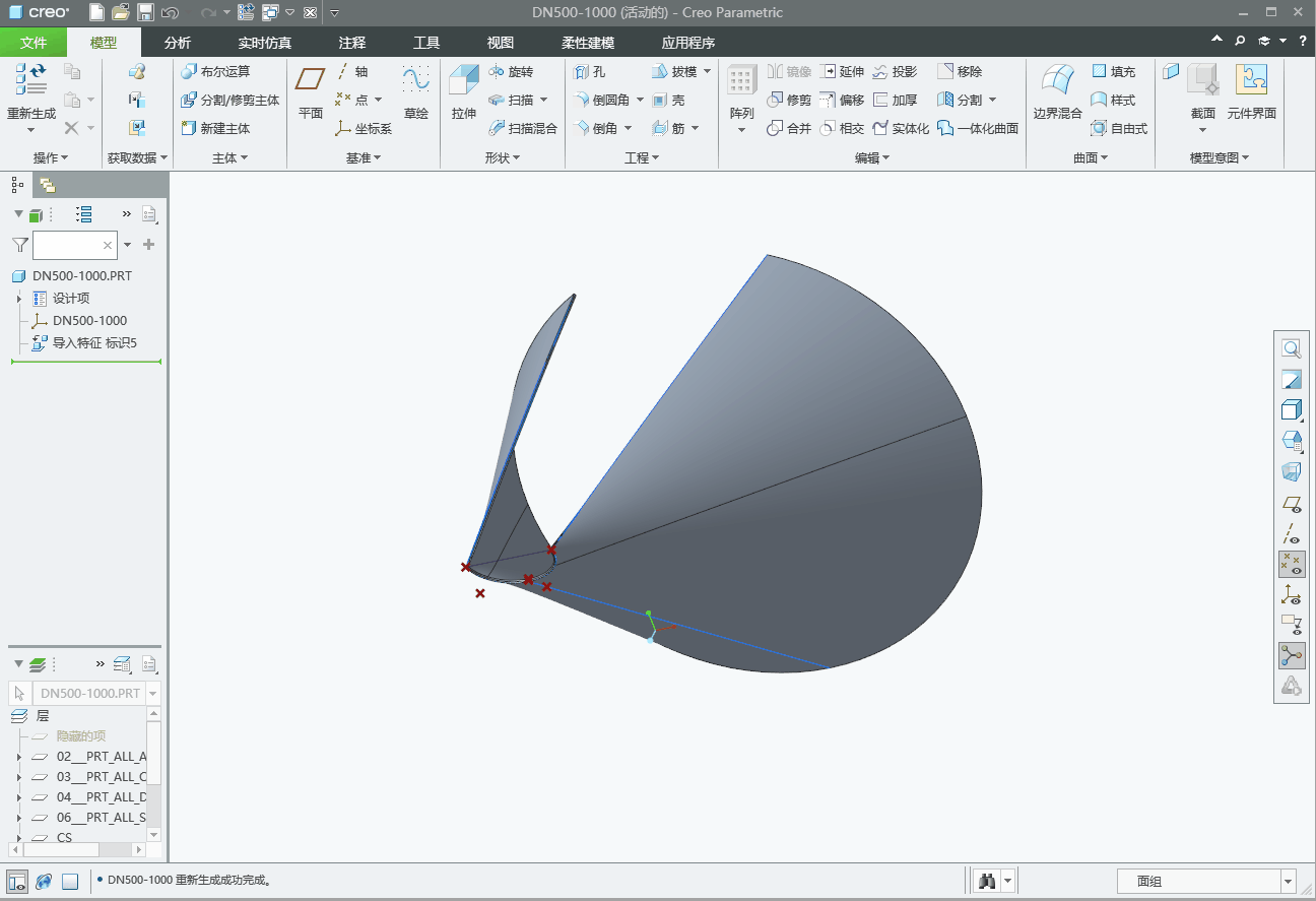

[求助] 曲面展平不对,求助大佬!

 楼主| 发表于 2024-9-21 10:28 | 显示全部楼层
yu865895712 发表于 2024-9-21 10:00
他展平的是外表面,不是你想要的偏移的,偏移的这样子复制一下出不来,还要麻烦一点 ...
看到了,我复制偏移进去的面也可以展平出来(他这个方法确实解决了原图档不能展开的问题),但是都有些不准,小口处弧长差4mm,底部圆弧长度差的更多,我刚用SW软件的曲面展平功能只差了2mm,但是别人可以做到1mm以内,不知道他们微调了什么,SW准一些,Creo可能算法有点不一样,不好评判软件的对与错,我觉得可能是我还不熟悉软件的原因。

发表于 2024-9-21 11:31 | 显示全部楼层
你展不平的原因,是你模型的精度有问题,你把绝对精度调到0.01试一下看,或者用相对精度0.0012也可以

发表于 2024-9-21 19:54 | 显示全部楼层
实际展平也就差0.6mm,1mm都不到,白天没时间,晚上试了一下

发表于 2024-9-23 17:21 | 显示全部楼层
不知道我这个对不对,你先选中你要展平的面组,然后反向法向,然后在展平面组

 楼主| 发表于 2024-9-23 18:07 | 显示全部楼层
李炒饭 发表于 2024-9-23 17:23
顺便问一下你们的动图是怎么做的,我这个压缩到500KB以内就只剩没几帧了
我的哥,反向垂直这命令我连听说都没有听说过,见识了大兄弟,多谢!
