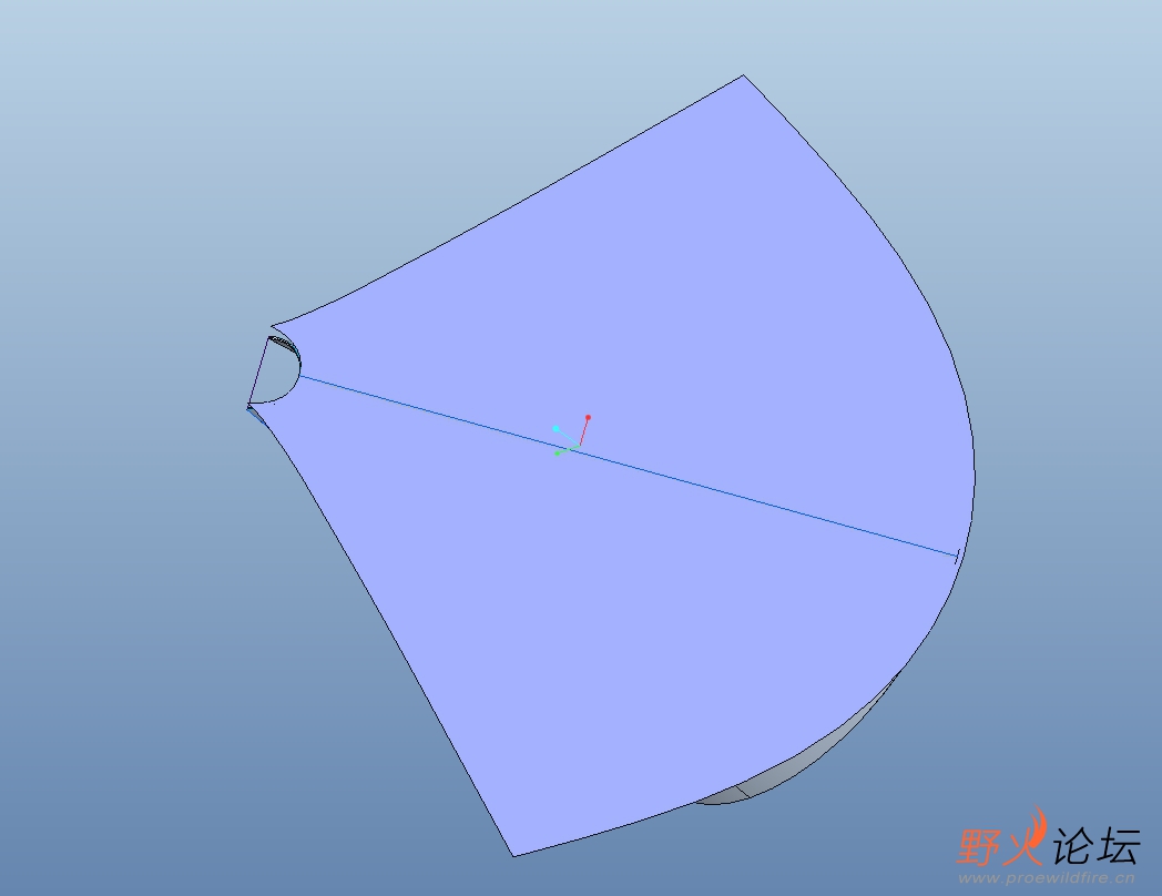

零件模式下偏移表面的曲面然后用展平面组,要么曲面展平不出来,要么曲面变形太多,请教如何正确展平平面(限零件模式下,不要在钣金模块里面。)只展开曲面就行,不用展开实体了,要求展开前后的尺寸要相对精确,求助方法,感谢各位大佬指点一二!

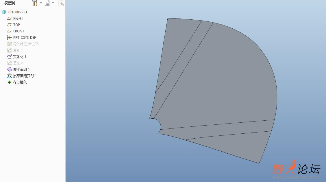

发表于 2024-9-21 09:20 | 显示全部楼层
这不是一步就展平了么
1096
1437
发表于 2024-9-21 09:21 | 显示全部楼层
直接就能展平
prt0006.prt.rar
278.11 KB, 下载次数: 13

yu865895712 发表于 2024-9-21 09:20
这不是一步就展平了么
这么奇怪吗?为什么我一展平就不对啊,可以看看你的图档吗?

发表于 2024-9-21 09:28 | 显示全部楼层
楼上大佬发了我就不重复发了

 楼主| 发表于 2024-9-21 09:29 | 显示全部楼层
这.......为什么你复制一遍曲面就可以正确展平了啊?有啥说法吗?

发表于 2024-9-21 09:30 | 显示全部楼层
我知道你是谁了   你跟着做就对

 楼主| 发表于 2024-9-21 09:38 | 显示全部楼层
yu865895712 发表于 2024-9-21 09:28
楼上大佬发了我就不重复发了
好的,楼上大佬好像是我们群的扛把子,我说图像怎么有点像呢,不过我不知道为什么他复制了一遍曲面就可以了,你知道这里面的道道吗?

发表于 2024-9-21 10:00 | 显示全部楼层
小小饭 发表于 2024-9-21 09:38
好的,楼上大佬好像是我们群的扛把子,我说图像怎么有点像呢,不过我不知道为什么他复制了一遍曲面就可以 ...
他展平的是外表面,不是你想要的偏移的,偏移的这样子复制一下出不来,还要麻烦一点
