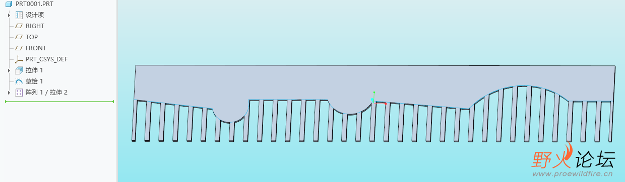

[求助] 这种阵列是怎么做出来的?

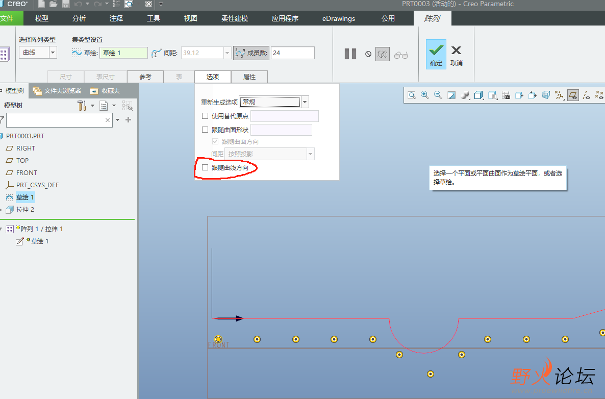

曲线阵列不平行的
关键是把绘图的线转换成样条曲线(说白了就是变成整条),才能根据尺寸曲线阵列
621
733

yu865895712 发表于 2024-9-19 09:54
就是正常草绘,草绘之后选上所有的线转换为样条线,或者里面正常草绘出来之后复制曲线改为逼近也是一样的 ...

谢谢!因为习惯了用删除段命令,旧版本段很少,一下子删完了,忽略了拐角命令。
发表于 2024-9-19 15:07 | 显示全部楼层
yu865895712 发表于 2024-9-19 08:28
其实就是曲线阵列,但是因为你需要的所有图形是水竖直的,所以你需要有一个竖直的一个参照面去阵列 ...
在选项点击取消“跟随曲线方向”可以变垂直方向,但阵列出来的不会那么好看,排在草绘线下面

不用转样条其实也可以做出来
