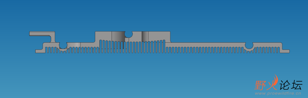

请教一下这种阵列是怎么做出来的,试了曲线阵列也不行,每根筋要平行距离一致!

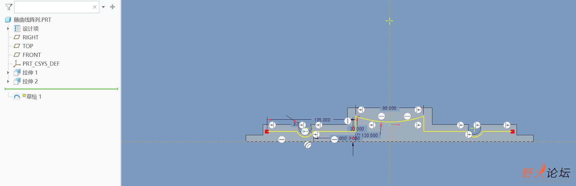

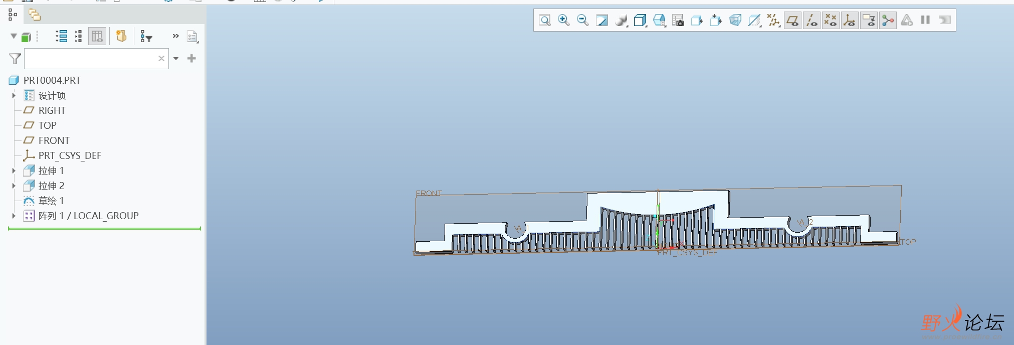

一步阵列就搞定了,大致画了一下你的轮廓,没有尺寸,随便给了

曲线阵列不平行的

第一步先草绘截止的轮廓线

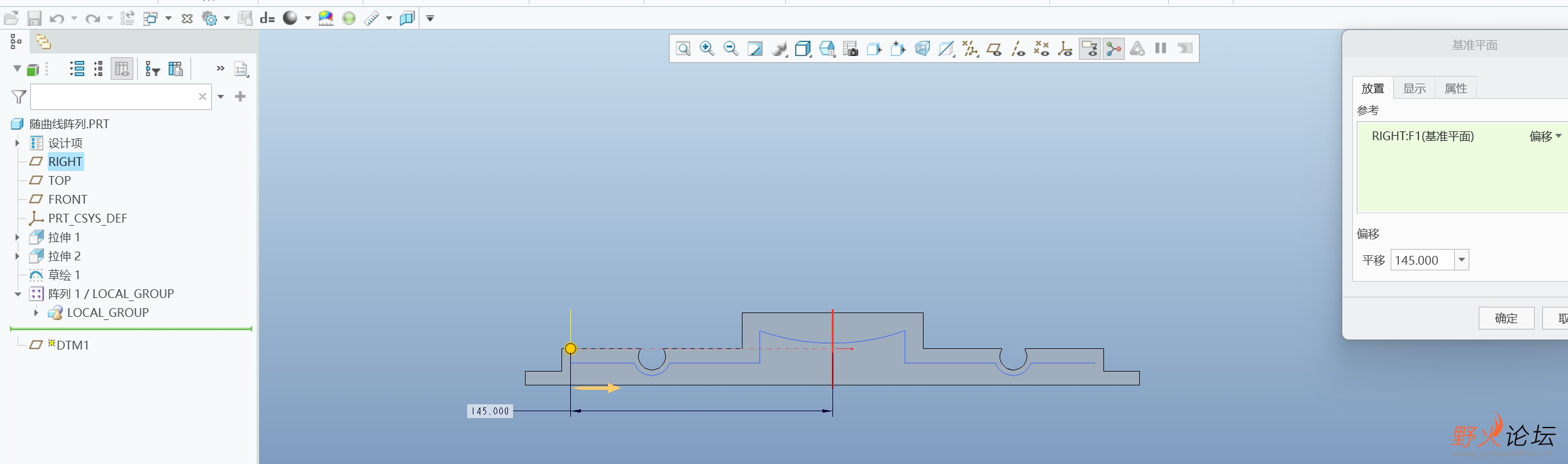

第二步新建一个参照面用作尺寸阵列,或者不建也行,习惯问题,不建可以以下面那条直线做参考线,但是如果下面不是直线是异形的就必须要参照面
