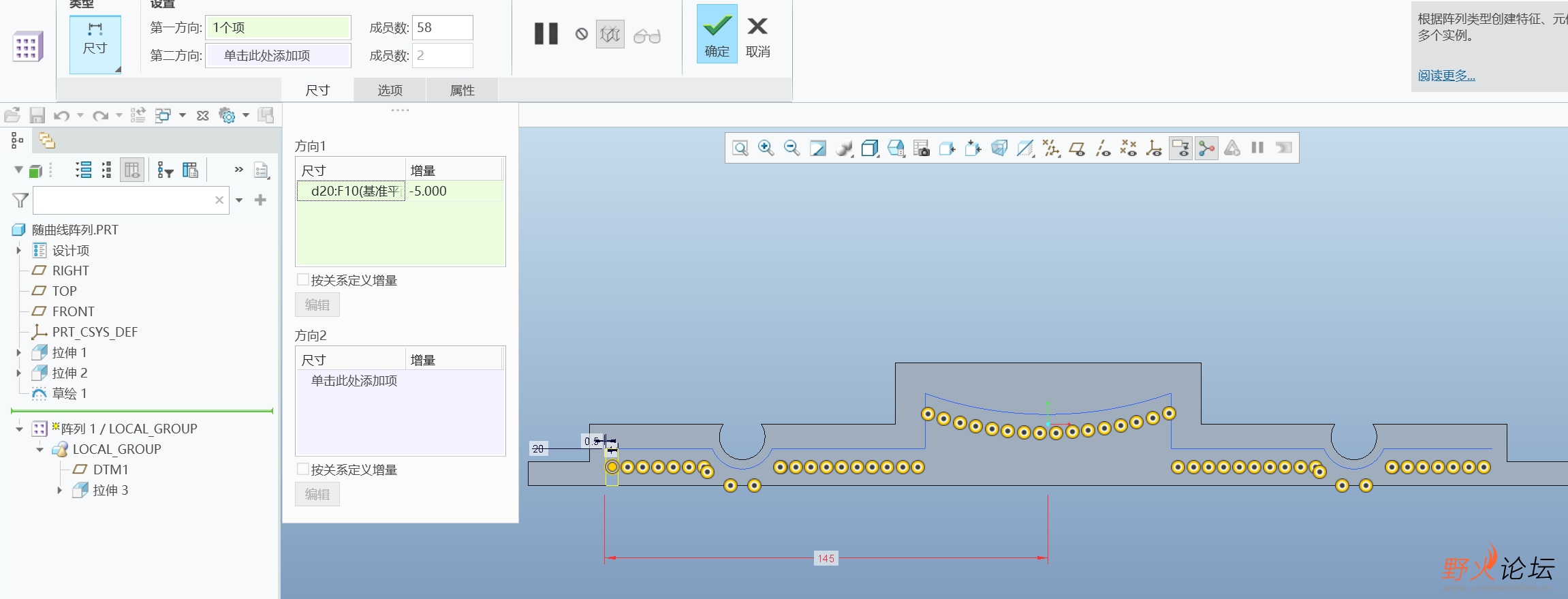

[求助] 这种阵列是怎么做出来的?

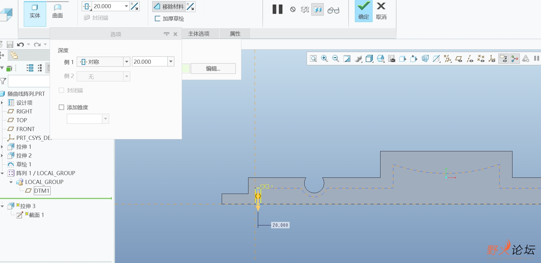

发表于 2024-9-19 08:21 | 显示全部楼层
拉伸需要切出的形状,形状需要参考到上面画的截止曲线
530
734
发表于 2024-9-19 08:22 | 显示全部楼层
最后就是一步尺寸阵列就搞定了

 楼主| 发表于 2024-9-19 08:26 | 显示全部楼层

530
734
发表于 2024-9-19 08:28 | 显示全部楼层
其实就是曲线阵列,但是因为你需要的所有图形是水竖直的,所以你需要有一个竖直的一个参照面去阵列

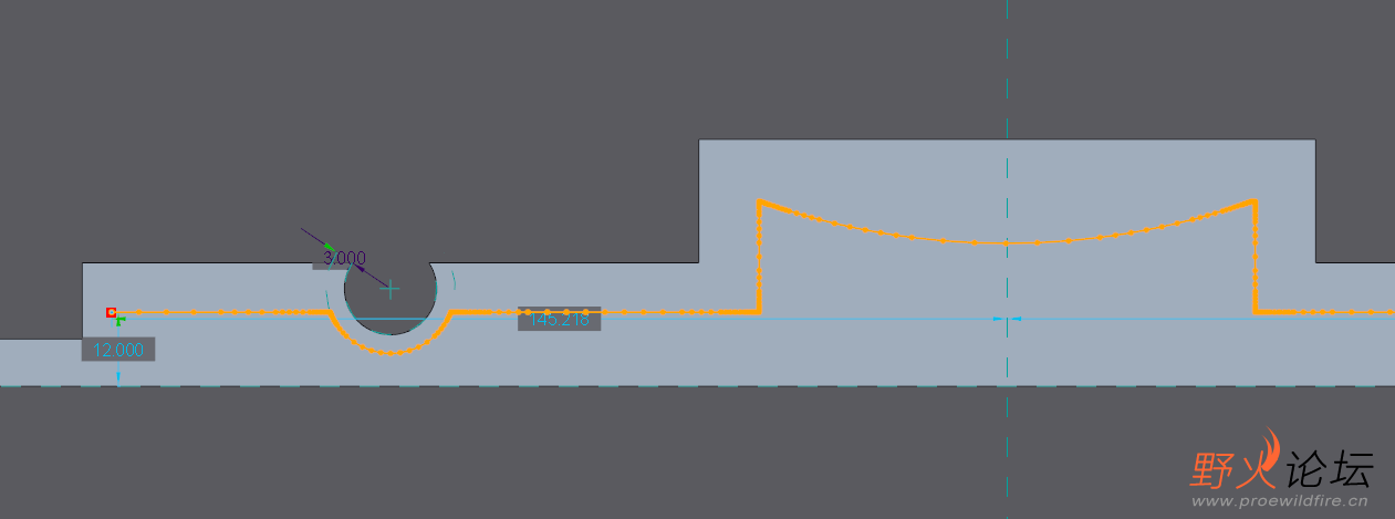

发表于 2024-9-19 09:28 | 显示全部楼层
yu865895712 发表于 2024-9-18 20:49
一步阵列就搞定了,大致画了一下你的轮廓,没有尺寸,随便给了
请教下这个曲线怎么做的
不要迷恋哥,哥只是个传说!
530
734
发表于 2024-9-19 09:54 | 显示全部楼层
Carter 发表于 2024-9-19 09:28
请教下这个曲线怎么做的
就是正常草绘,草绘之后选上所有的线转换为样条线,或者里面正常草绘出来之后复制曲线改为逼近也是一样的效果
