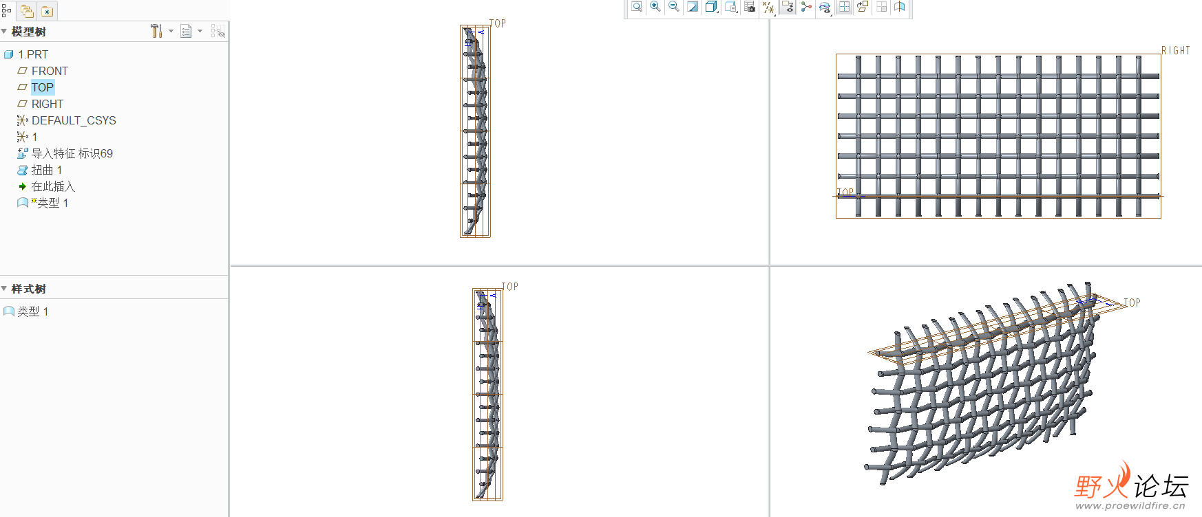

一个面一个面做?这个怎么个做法?
我原先是双侧拉伸一个长方体封闭面,然后倒角,切掉没用的一半,这样是没法展平的,要拉伸长方体不封闭,然后单独做一个面去合并,然后再导圆角才行,合并的这个步骤挺关键的
730
961
发表于 2024-9-12 14:22 | 显示全部楼层
yu865895712 发表于 2024-9-12 14:11
我原先是双侧拉伸一个长方体封闭面,然后倒角,切掉没用的一半,这样是没法展平的,要拉伸长方体不封闭, ...
不用这么麻烦,可以拉伸一个封闭的长方休,倒圆角,修剪掉没倒圆角的那个面(或者复制出需要的面也可以),都可以展平
530
734
发表于 2024-9-12 14:36 | 显示全部楼层
kww6hh 发表于 2024-9-12 14:22
不用这么麻烦,可以拉伸一个封闭的长方休,倒圆角,修剪掉没倒圆角的那个面(或者复制出需要的面也可以) ...
我一开始就是这样做的,不行,展平不了

把模型树往上拖一拖,再拖回来,发现拉伸特征再生失败

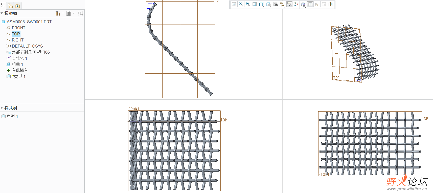

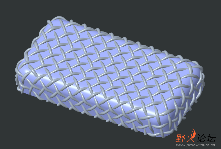

发表于 2024-9-16 11:44 | 显示全部楼层
别的辅助画的,面积过大后导入时间太长,所以网面积取的很小。CREO当然也能画出来的,拆解为最小的单元这个思路是共通的。
