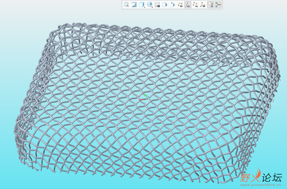

[求助] 研究了两天编制铁网

勉强画了一个,不是很理想,画起来也比较卡,可能是电脑配置太差了点

 楼主| 发表于 2024-9-12 10:32 | 显示全部楼层
高手,方便请教一下是如何实现折边这种效果的

发表于 2024-9-12 10:38 | 显示全部楼层
我用的是展平面组,其实效果并不理想,再研究一下看有没有别的办法可以做出来
PS:铁丝的截面会有点变形,不过交叉的位置是没问题的,每一个都错开了
你那个面组其实是可以展开的,只要改变一下倒圆角的顺序就可以了

发表于 2024-9-12 10:57 | 显示全部楼层
PS:铁丝的截面会有点变形 ...
请教下这个是怎么展平的?这里这么多个面

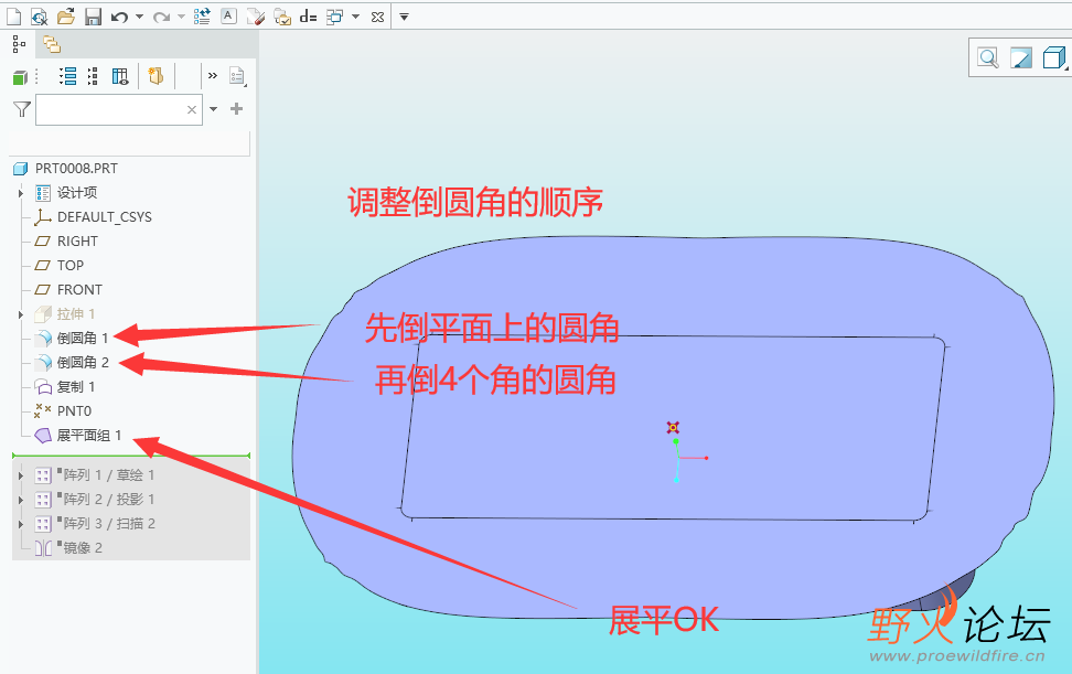

发表于 2024-9-12 11:03 | 显示全部楼层
yu865895712 发表于 2024-9-12 10:57
请教下这个是怎么展平的?这里这么多个面
直接就展平了啊,注意倒圆角的顺序

 楼主| 发表于 2024-9-12 11:13 | 显示全部楼层
PS:铁丝的截面会有点变形 ...
非常感谢 ~
kww6hh 发表于 2024-9-12 11:03
直接就展平了啊,注意倒圆角的顺序
直接平面加圆角是可以的,也比较常用,有个翻边往下的我还真没用过,刚试了一下也确实不行,可以发下模型吗,学习一下

发表于 2024-9-12 11:15 | 显示全部楼层
yu865895712 发表于 2024-9-12 11:13
直接平面加圆角是可以的,也比较常用,有个翻边往下的我还真没用过,刚试了一下也确实不行,可以发下模型 ...
你试一下,直接用楼主的模型,重新编辑两个倒圆角,先倒平面上的四条边,再倒四个角的圆角,直接就可以展平了

发表于 2024-9-12 11:20 | 显示全部楼层
kww6hh 发表于 2024-9-12 11:15
你试一下,直接用楼主的模型,重新编辑两个倒圆角,先倒平面上的四条边,再倒四个角的圆角,直接就可以展 ...
还真可以,这个得一个一个面做,我是常规思维双侧拉伸之后导圆角切掉一半这样是不行的,一个面一个面做最后导圆角是可以展平的

发表于 2024-9-12 14:03 | 显示全部楼层
yu865895712 发表于 2024-9-12 11:20
还真可以,这个得一个一个面做,我是常规思维双侧拉伸之后导圆角切掉一半这样是不行的,一个面一个面做最 ...
一个面一个面做?这个怎么个做法?
