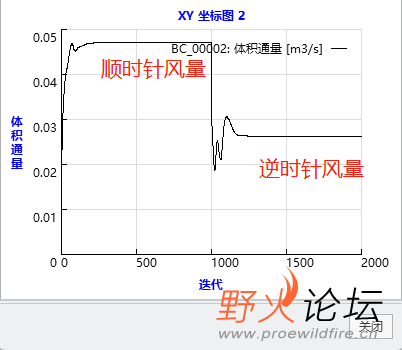

[求助] 像这种的风扇设计这种风道进风和出去可以吗

仿真来看,顺时针风量更大,效果更好!
不要迷恋哥,哥只是个传说!
 楼主| 发表于 2024-9-2 17:51 | 显示全部楼层
这种主要是做净化器的风扇,想看一下这种风道设计是否合理

Carter 发表于 2024-9-2 17:02
做的顺时针,理想状态下风量170m³/h,实际估计150m³/h

发表于 2024-9-5 19:50 | 显示全部楼层
可以,效率不行可以试试加个导流板
