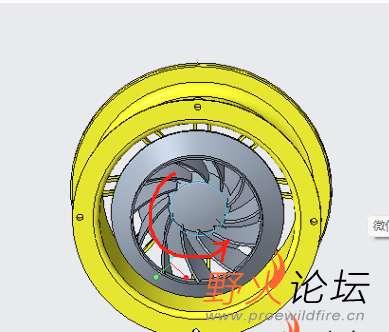

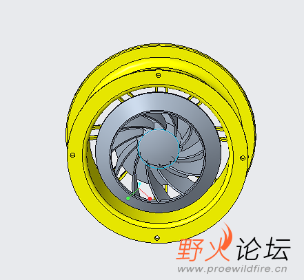

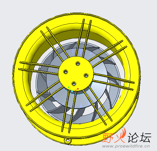

像这种的风扇设计这种风道进风和出去可以吗,求指点一下

要做混流风机是吗 可以仿真看下

可以参考下戴森无叶风扇的结构

进肯定可以进,就是看效率的问题。

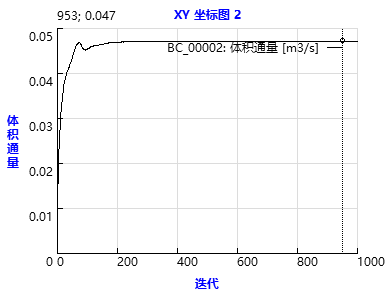

我帮你分析 把风叶发我(参数:转向、转速)

24v,4100转

逆时针?

这个需要流体仿真,才能对比效果吧,不是把图画出来就完了吧

做的顺时针,理想状态下风量170m³/h,实际估计150m³/h
