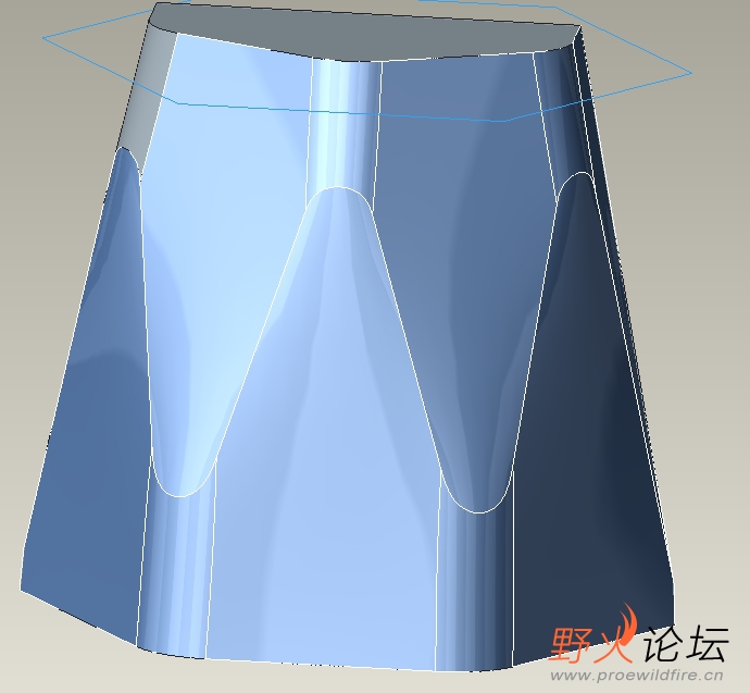

[求助] 大佬们帮我这个曲面的圆角如何画出的?

 楼主| 发表于 2024-8-27 11:09 | 显示全部楼层
晴天And 发表于 2024-8-27 09:06
分两次倒圆角,用面和面倒两个相同尺寸的角
懂了,但是用拉伸的这样会有折痕,还是底下10楼用偏移的方式更好点

发表于 2024-8-28 10:37 | 显示全部楼层
这个图形并不复杂,就是建模要多点思考,这个图形基本就是拉伸阵列就搞定
