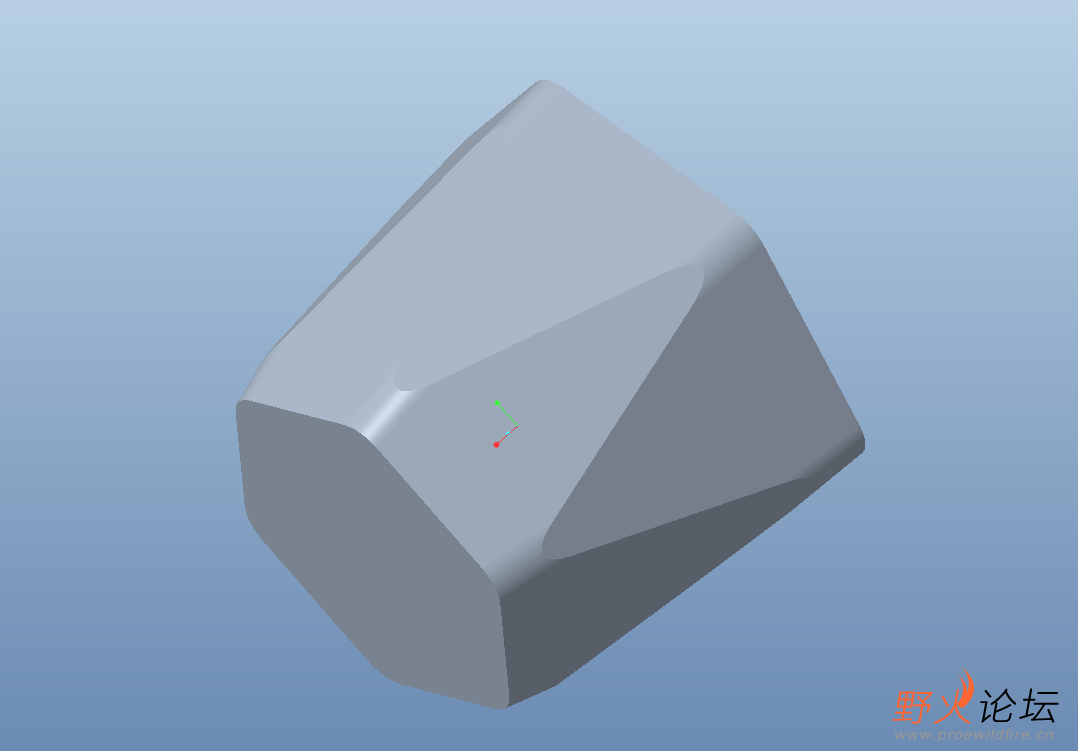

[求助] 大佬们帮我这个曲面的圆角如何画出的?

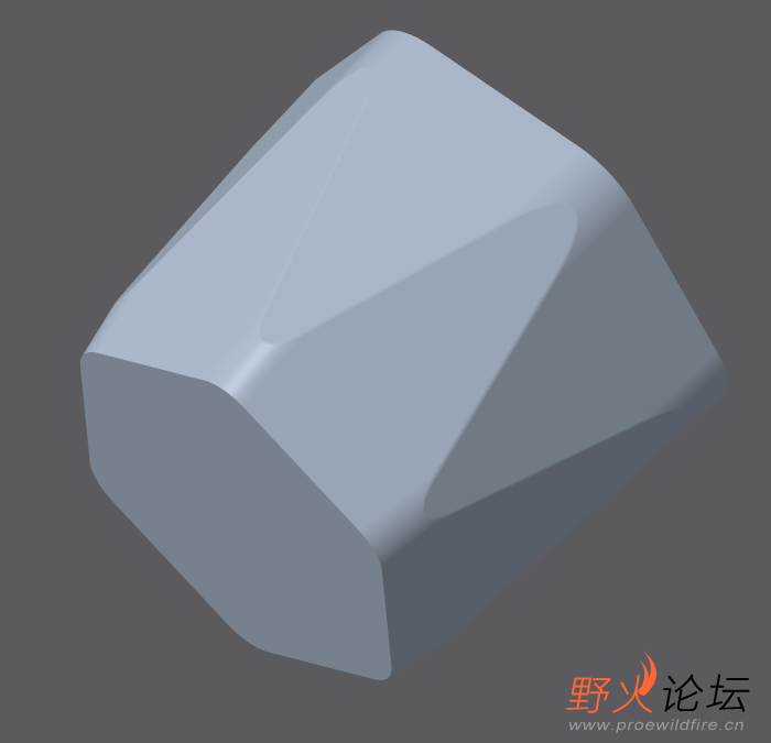

发表于 2024-8-27 08:45 | 显示全部楼层
顺序改一下,现有圆角 才有斜面
102
140
刚开始就画一个带圆角的六边形柱体

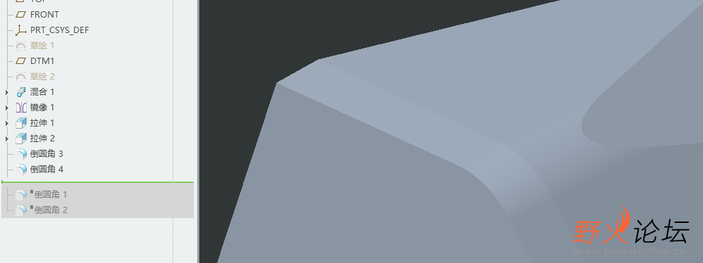

 楼主| 发表于 2024-8-27 08:53 | 显示全部楼层
是的,为啥我前后倒的圆角不一样

发表于 2024-8-27 09:02 | 显示全部楼层
这样

发表于 2024-8-27 09:06 | 显示全部楼层
失落的圣诞节 发表于 2024-8-27 08:53
是的,为啥我前后倒的圆角不一样
分两次倒圆角,用面和面倒两个相同尺寸的角

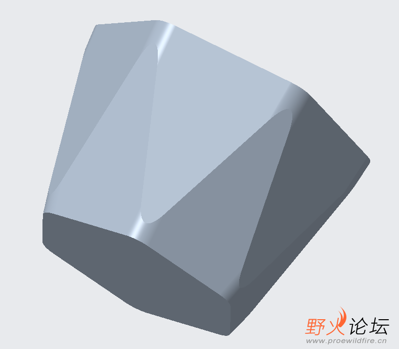

1032
小伙子想太复杂了

发表于 2024-8-27 09:36 | 显示全部楼层
在原图上改的,只是拉伸命令用错了
