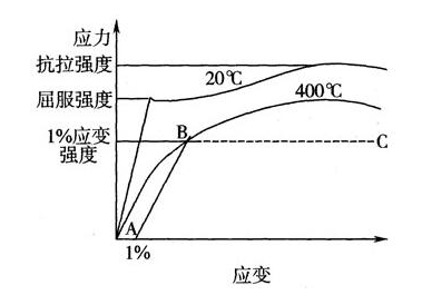

 楼主| 发表于 2024-7-23 10:55 | 显示全部楼层
蓝色沉淀3 发表于 2024-7-23 09:15
楼主请问一下这个结果分析出来了以后怎么判断结构强度够不够呢?
每种材料都有自己的屈服强度(屈服应力)和抗拉强度(极限应力)。如果求出的最大应力<屈服强度,零件发生弹性变形不会破坏材料;如果屈服应力<结果力<极限应力,发生的是塑形变形。结果力超过极限应力就拉断了。。材料的屈服和极限应力是不变的,工程师优化结构或者加厚材料可以让零件承受更大的力,是因为优化后原来结果处所求的最大应力因为改变了结构力被分摊开,原来的最大应力值就变小了,小于屈服或抗拉值达到设计要求。。个人见解,谨慎鉴别
140
177
发表于 2024-7-23 11:15 | 显示全部楼层
少年老成 发表于 2024-7-23 10:55

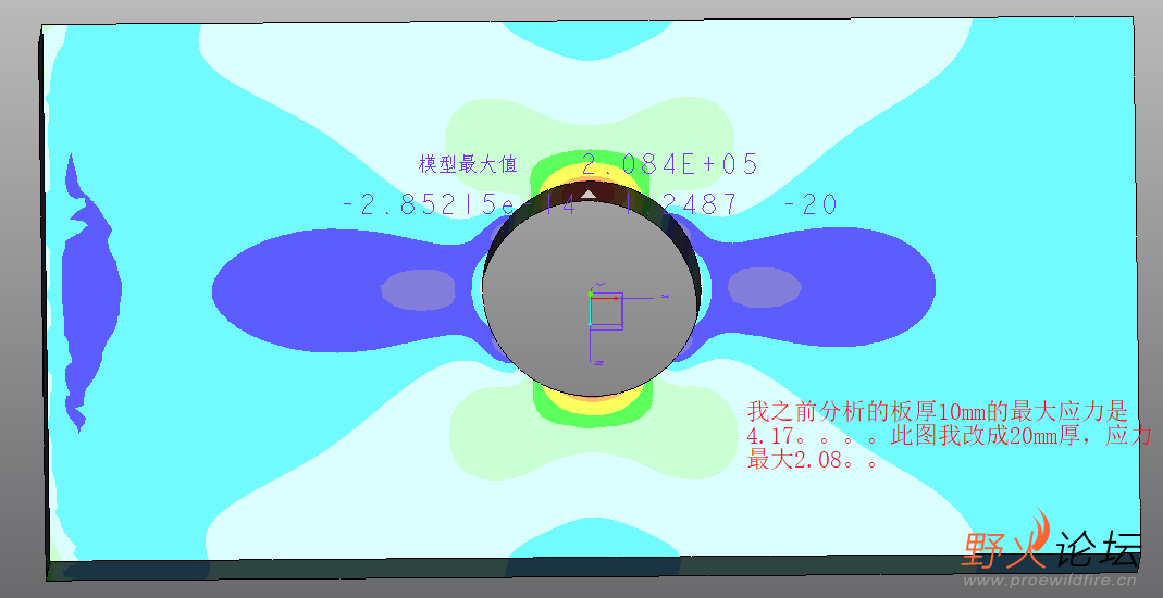

每种材料都有自己的屈服强度(屈服应力)和抗拉强度(极限应力)。如果求出的最大应力<屈服强度,零件发生弹 ...
嗯嗯,我开始也是这样理解的,但是我还有个疑问哈,比如我给一个尺寸为20*200*2mm的薄板和一个20*200*20mm的长条施加一个同样大小方向,位置也一样的力,只是这两个零件在厚度上有差别,是不是薄的(20*200*2mm)零件在相同的位置对比厚的零件(20*200*20mm)受到的应力就大些,而厚的零件在相同的位置受到的应力就要小些,就是你说的厚的零件把应力分摊了?
359
511
 楼主| 发表于 2024-7-23 11:25 | 显示全部楼层
蓝色沉淀3 发表于 2024-7-23 11:15
嗯嗯,我开始也是这样理解的,但是我还有个疑问哈,比如我给一个尺寸为20*200*2mm的薄板和一个20*200*20m ...
是的,我是这样理解

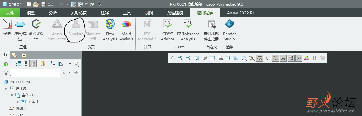

发表于 2024-7-25 21:51 | 显示全部楼层
我也想看看这个软件的分析,这个离散模型在哪里啊,你那个设置最小尺寸的我为什么没有
359
511
 楼主| 发表于 2024-7-26 09:08 | 显示全部楼层
你这个安装软件的时候没有装这个模块吧?
412
544
发表于 2024-7-26 21:25 | 显示全部楼层
少年老成 发表于 2024-7-26 09:08
你这个安装软件的时候没有装这个模块吧?
哦,那可能是安装时候嫌弃我电脑硬件!。你这么一说我记起来了
