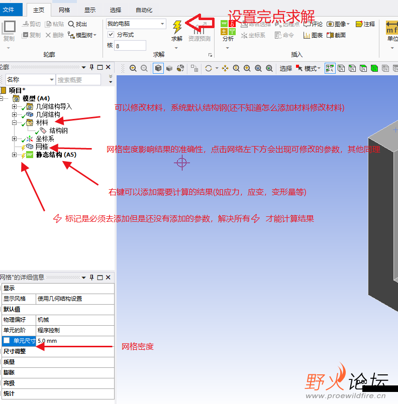

 楼主| 发表于 2024-7-13 23:10 | 显示全部楼层
新手期:
1.应力应变的关系https://www.bilibili.com/video/B ... c715e6671a324a45f46
2.几乎每个零件都存在应力集中和应力奇异,尖角处和固定约束位置的应力奇异基本可以忽略。(随着网格加密,最大应力也会不断增加的现象称为应力奇异。正常应该是网格加密到一定程度最大应力趋于一个稳定值)
3.保存文件时候:wbpz格式可以打包压缩所有相关文件(不同电脑上的传输用这个格式比较方便)
4.静态分析三个基本要求;1、最大压力出是否是应力奇异2、网格密度合适(可以先网格大一些,找出最大应力的位置,在最大应力的面上细化网格,网格在最大应力处覆盖至少2层   3、网格密度对变形的影响非常小,如果出现加密网格变形比例较大说明出错了)

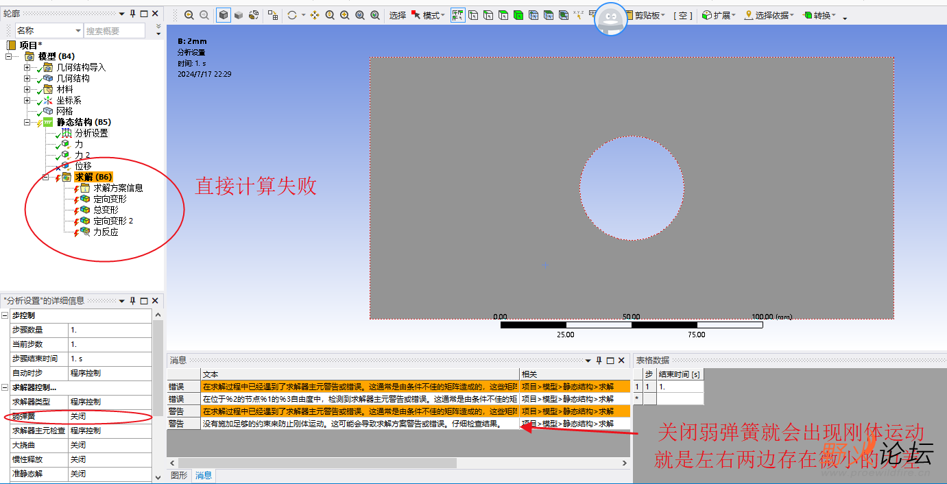

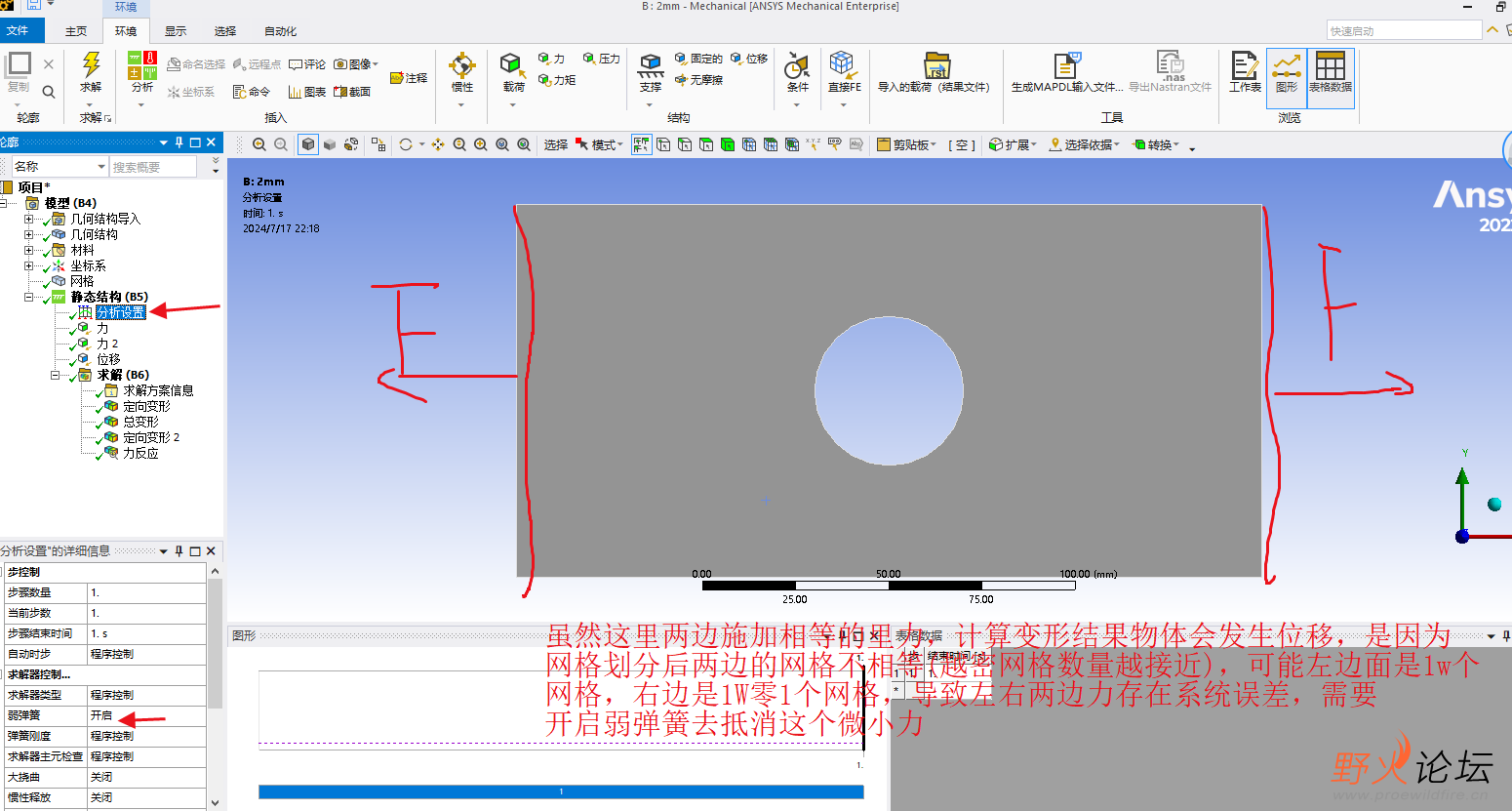

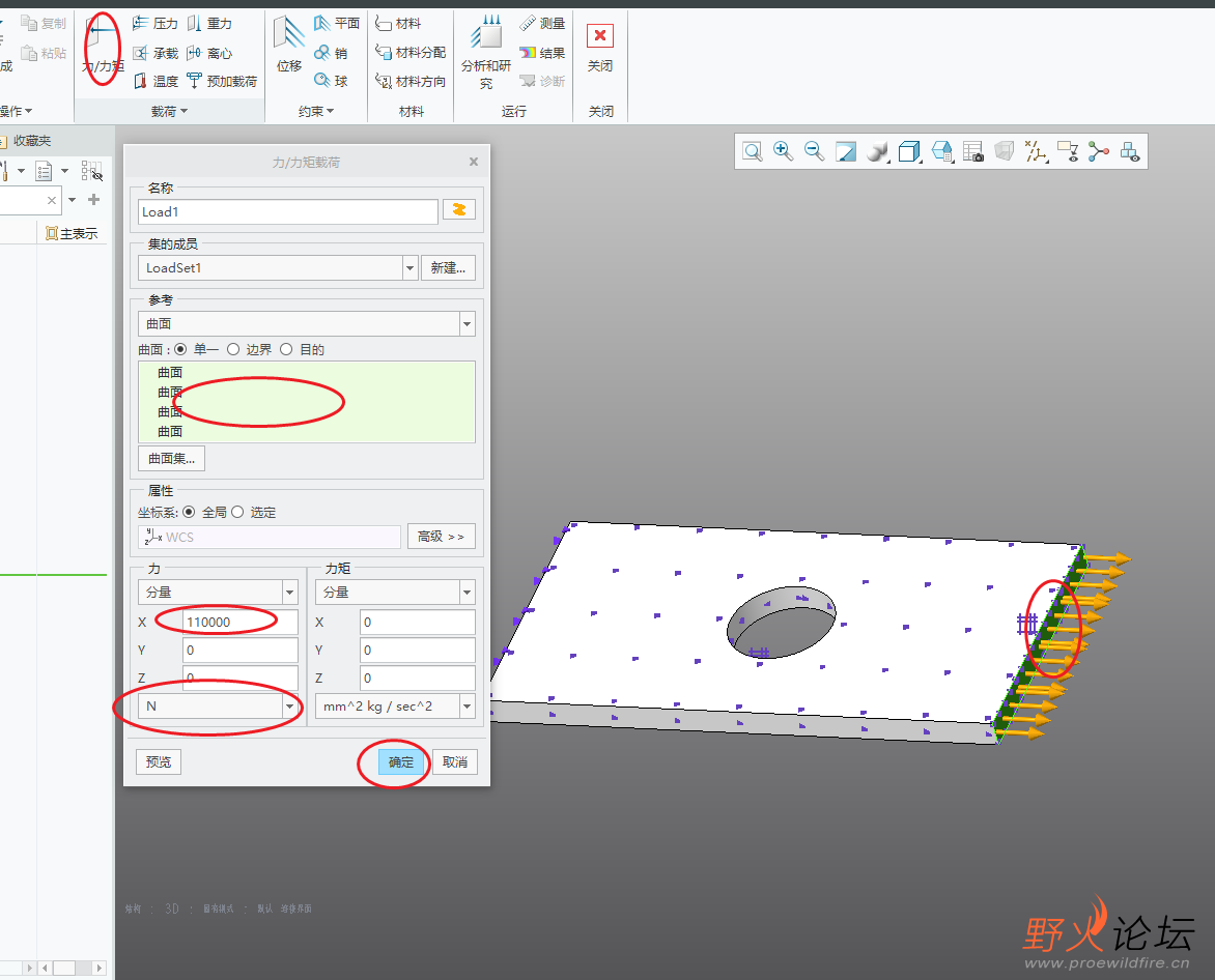

 楼主| 发表于 2024-7-17 23:03 | 显示全部楼层
一个结构钢材质的零件左右两边施加相等的力,求他的变形量
链接:https://pan.baidu.com/s/1oyTwyh7VwmJnWtESHjBfcA?pwd=xn4z
提取码:xn4z
359
511

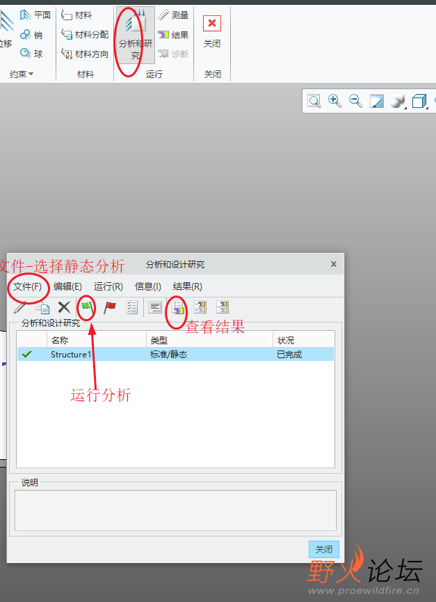

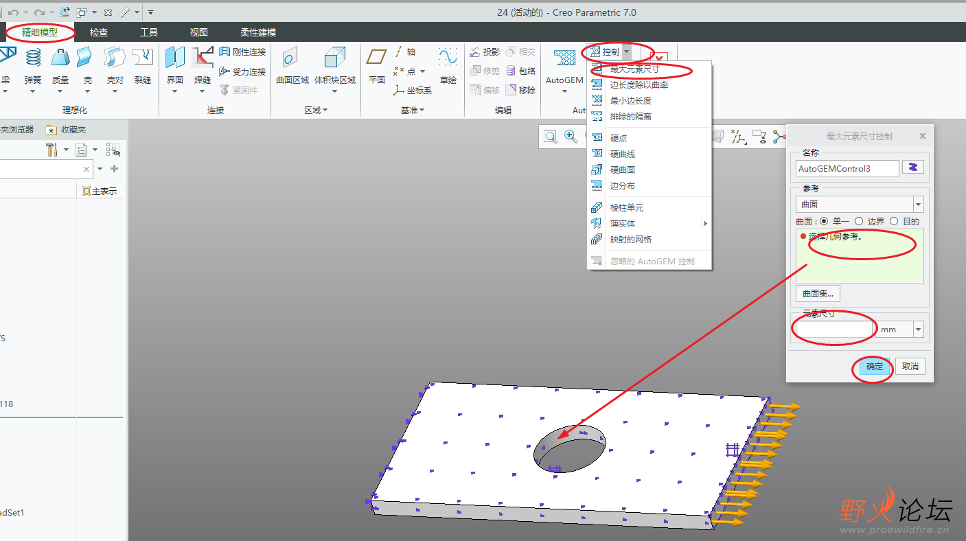

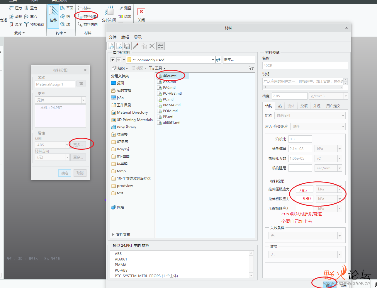

 楼主| 发表于 2024-7-19 14:02 | 显示全部楼层
creo7.0静态仿真
24.prt.rar
70.5 KB, 下载次数: 3
