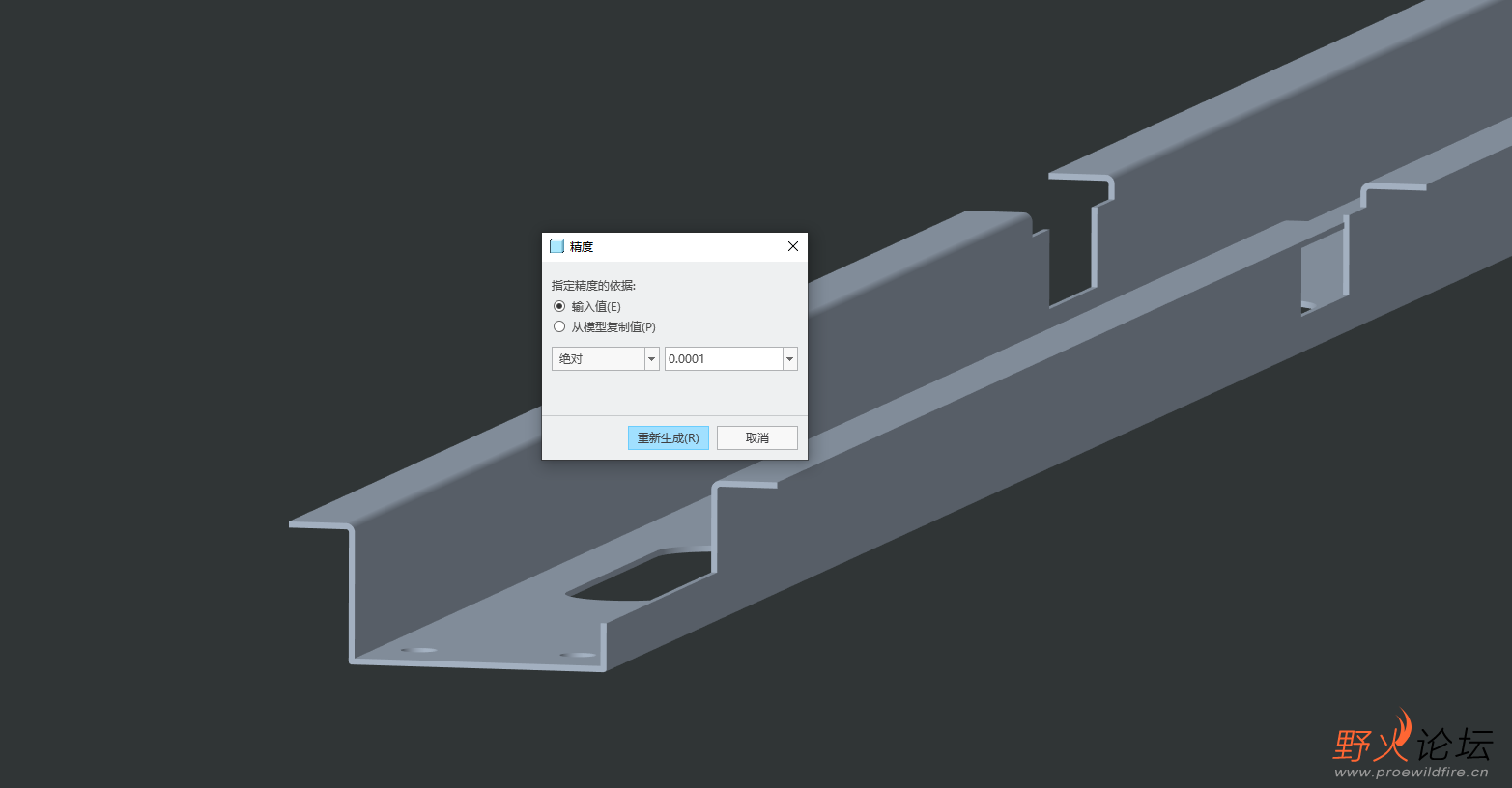

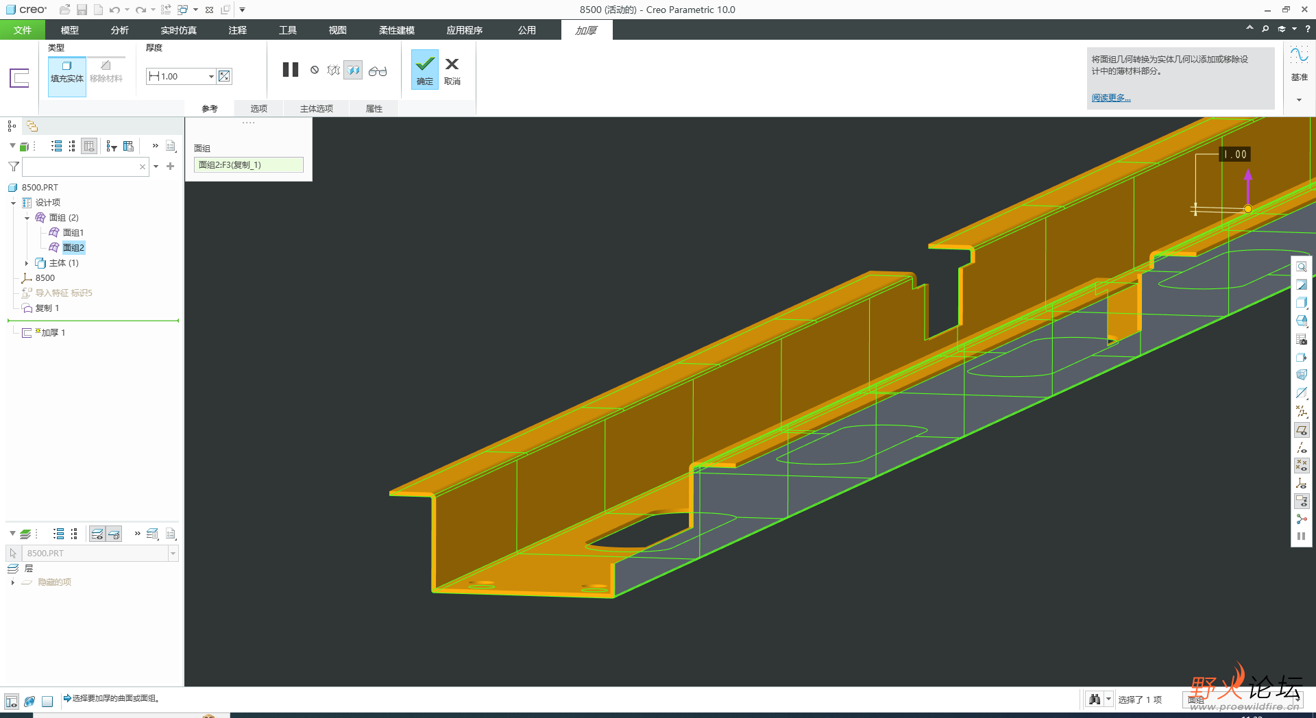

[求助] 曲面无法加厚指定厚度怎么办

miaoqiang 发表于 2024-7-7 14:01
为什么我的绝对精度只能改到0.02 到0.1      别的数值改不了啊
不清楚

发表于 2024-7-8 08:20 | 显示全部楼层
我用的creo11,也是可以的。

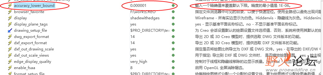

发表于 2024-7-9 11:21 | 显示全部楼层
miaoqiang 发表于 2024-7-8 14:28
改不了  为什么你们的可以改呢
可以看下在这里添加
