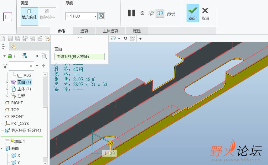

曲面无法加厚指定厚度怎么办 ? 最低加厚4.0  可是产品是1.0
精度也试过了 不可以  、
附件 已上传 高手帮下忙

发表于 2024-7-6 16:28 | 显示全部楼层
不知道是这个意思不?

 楼主| 发表于 2024-7-6 16:29 | 显示全部楼层
m15994865600 发表于 2024-7-6 16:28
不知道是这个意思不?
不是加厚到4.0  是加厚1.0

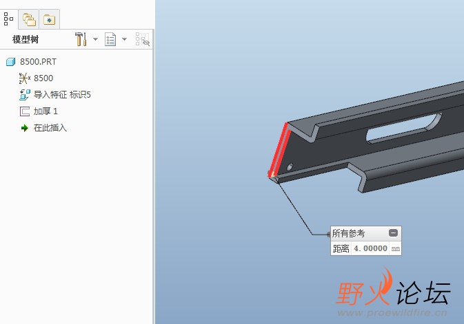

发表于 2024-7-6 16:43 | 显示全部楼层
我这可以加厚到1mm的

 楼主| 发表于 2024-7-6 17:19 | 显示全部楼层
ksdesign 发表于 2024-7-6 16:43
我这可以加厚到1mm的
怎么操作的啊

发表于 2024-7-6 17:36 | 显示全部楼层
没有特别的操作,就是加厚命令
Creo 11.0
导入STP时我用的模板精度是绝对0.0012

 楼主| 发表于 2024-7-6 17:38 | 显示全部楼层
ksdesign 发表于 2024-7-6 17:36
没有特别的操作,就是加厚命令
Creo 11.0
我是4.0   精度和你一样 就是不行

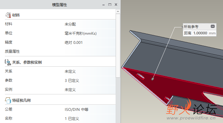

发表于 2024-7-6 21:13 | 显示全部楼层
miaoqiang 发表于 2024-7-6 17:38
我是4.0   精度和你一样 就是不行
0.0012是绝对还是相对。
我绝对0.001都成功了。 4.0M140

发表于 2024-7-7 08:10 | 显示全部楼层
学习了,0.001是可以的。感谢分享。

 楼主| 发表于 2024-7-7 14:01 | 显示全部楼层
shuoxuesha8128 发表于 2024-7-6 21:13
0.0012是绝对还是相对。
为什么我的绝对精度只能改到0.02 到0.1      别的数值改不了啊
