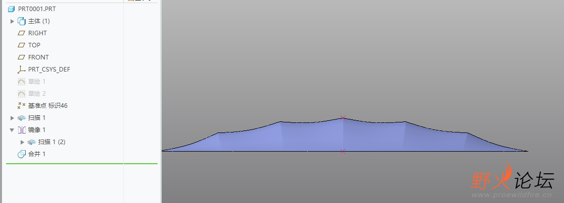

[求助] 这种渐消面怎么做
359
512
发表于 2024-7-8 14:22 | 显示全部楼层

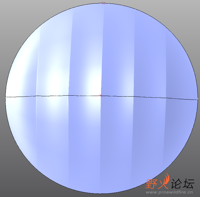

凸起部分不能到圆角,做的不是很好,如果用图形功能可能好控制些
prt0001.prt.rar
110.86 KB, 下载次数: 7
853
1072
发表于 2024-7-8 14:35 | 显示全部楼层
wild_fire 发表于 2024-7-7 18:01
曲面用的少,抛砖引玉吧,可能还有更简便的方法。(CREO 9.0版,打开后恢复所有特征。)
学习了,谢谢
47
发表于 2025-1-19 15:29 | 显示全部楼层
扫描怎么做到波纹的
47
发表于 2025-1-19 15:36 | 显示全部楼层
哦,加关系式
