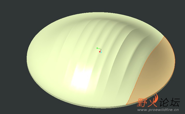

发表于 2024-7-8 09:44 | 显示全部楼层
尽量不做曲面,想简单点,到这步卡死了
吊灯外壳.rar
244.48 KB, 下载次数: 11

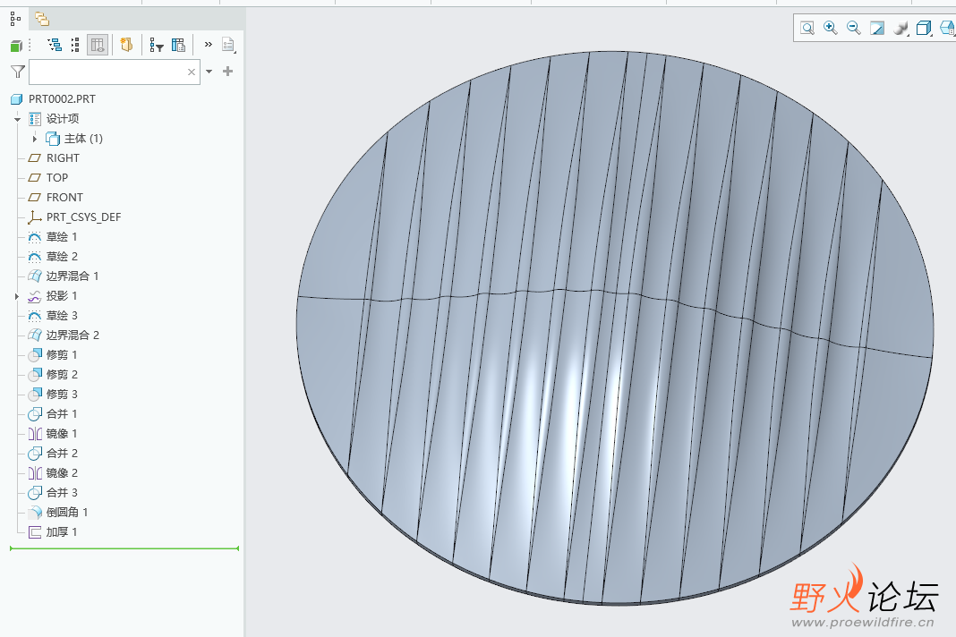

发表于 2024-7-8 14:05 | 显示全部楼层
貌似直接做面也可以的。(cero11.0  下拉恢复特征)
prt0002.prt.rar
565.45 KB, 下载次数: 4
