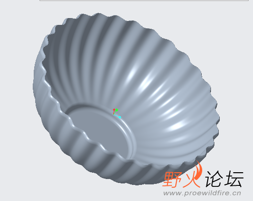

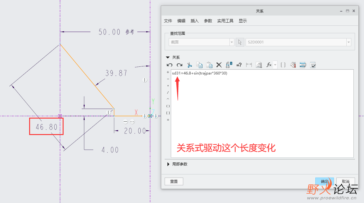

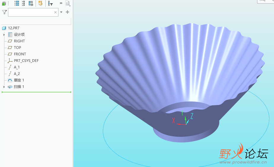

发表于 2024-7-3 16:36 | 显示全部楼层
小黄人丶 发表于 2024-7-3 16:08
大佬,你这个是怎么做到的啊?扫描怎么扫的
part文件以上传了,你打开一步步先看吧,就用到扫描+sin函数。我是分两步扫描,第二次扫描用两条曲线扫描。。。不知道楼主的方法一步扫描为什么不可以,能力有限,有大佬分析一下吗

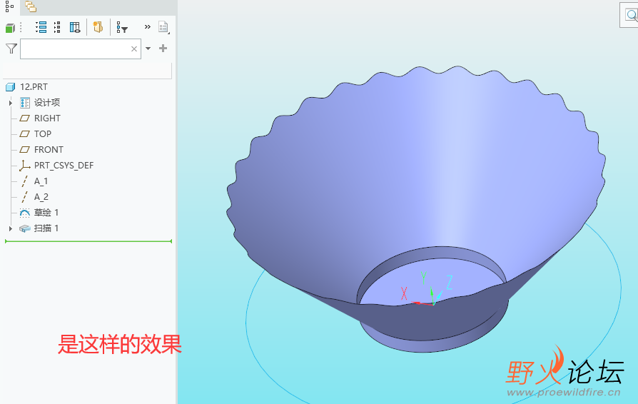

发表于 2024-7-3 16:50 | 显示全部楼层
是这样的效果

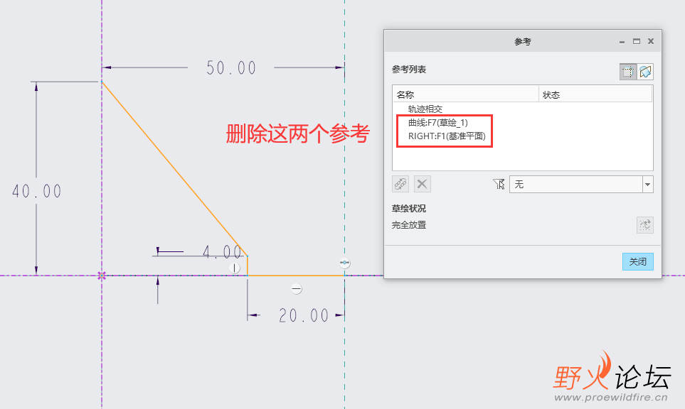

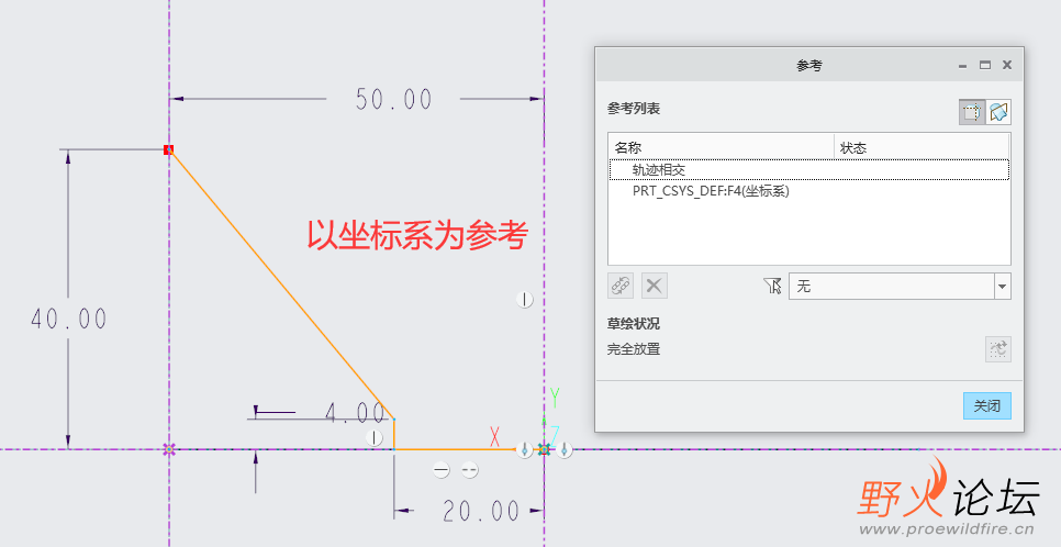

 楼主| 发表于 2024-7-3 20:27 | 显示全部楼层
晴天And 发表于 2024-7-3 08:24
是这样吗?用你的关系式弄的没修改,把扫描草绘里的参考改一下就可以了
