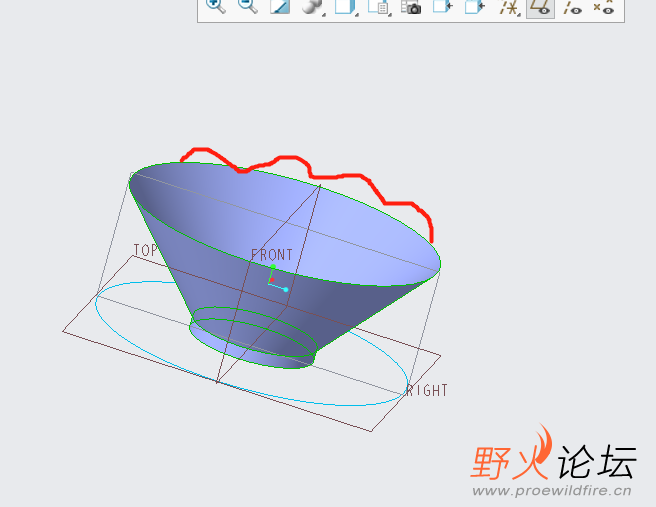

发表于 2024-7-2 22:52 | 显示全部楼层 |阅读模式
67
 楼主| 发表于 2024-7-2 22:56 | 显示全部楼层
文件在这楼

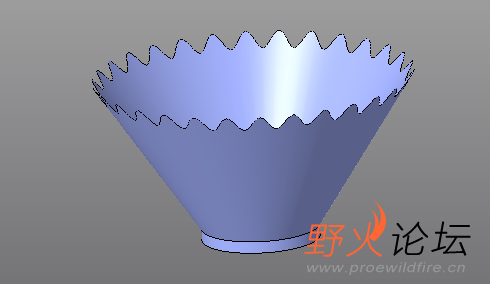

发表于 2024-7-3 08:24 | 显示全部楼层
是这样吗?用你的关系式弄的没修改,把扫描草绘里的参考改一下就可以了

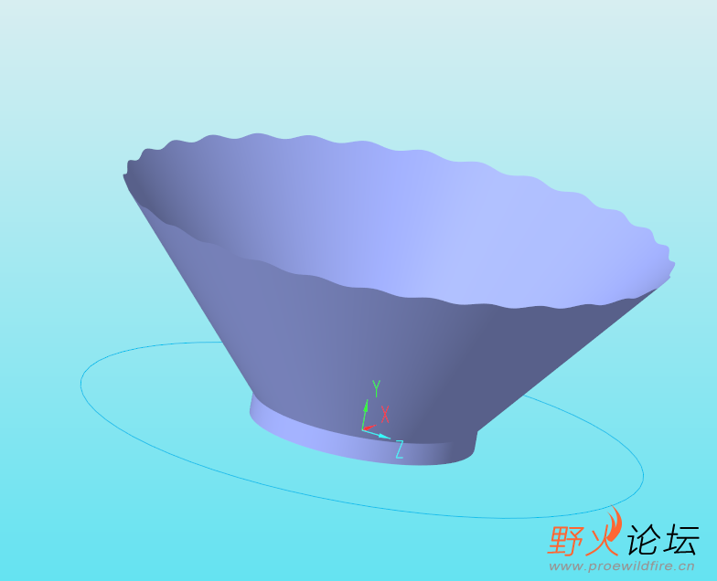

发表于 2024-7-3 10:15 | 显示全部楼层
你的参考太多了,按你的草绘截面,就是把关系式删掉也扫描不出来的。个人感觉原因就是你参考了right面。因为你的扫描轨迹是个圆,当截面沿着轨迹扫描到一定程度的时候,right面和你的截面就平行了,然后就参考不到这个面了
是这样的吗?   C7.0

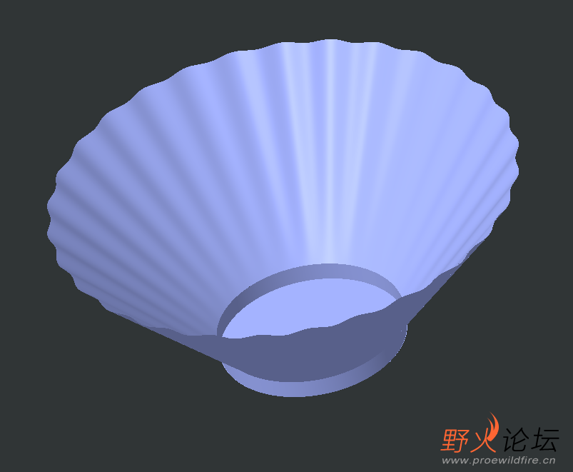

发表于 2024-7-3 10:26 | 显示全部楼层
或者你是想要这样效果?

发表于 2024-7-3 16:08 | 显示全部楼层
kww6hh 发表于 2024-7-3 10:26
或者你是想要这样效果?
大佬,你这个是怎么做到的啊?扫描怎么扫的
