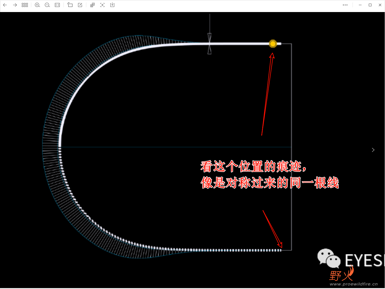

 楼主| 发表于 2024-6-26 11:29 | 显示全部楼层
还有我看到犀牛里面教程人家是用多边形来做的,Creo不知道有没有类似的技巧
https://www.puxiang.com/gallerie ... 4eb7cbbba974#page=1
492
750
 楼主| 发表于 2024-6-26 11:37 | 显示全部楼层
要不试试怎么拉出来和原图一样的?
Creo 5.0
123.prt.rar (192.05 KB, 下载次数: 4)

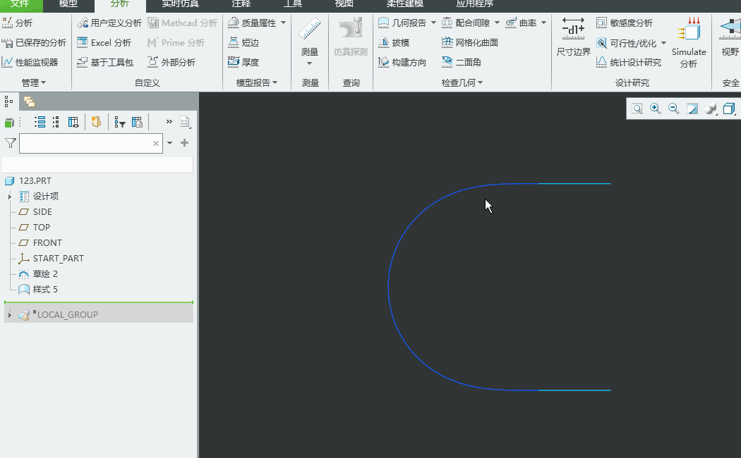

发表于 2024-6-26 13:11 | 显示全部楼层
dccdty 发表于 2024-6-26 11:37
要不试试怎么拉出来和原图一样的?
Creo 5.0
22.prt.rar (142.83 KB, 下载次数: 7, 售价: 1 金钱)

 楼主| 发表于 2024-6-26 13:47 | 显示全部楼层
你这是把起点位置往前平移了呀,我说我怎么调不出来呢,相当于一根线变多段了,但是看作者截图上的痕迹感觉还是挺像一根线的。

发表于 2024-6-26 14:39 | 显示全部楼层
dccdty 发表于 2024-6-26 13:47
你这是把起点位置往前平移了呀,我说我怎么调不出来呢,相当于一根线变多段了,但是看作者截图上的痕迹感 ...
复制三条线精确就可以了

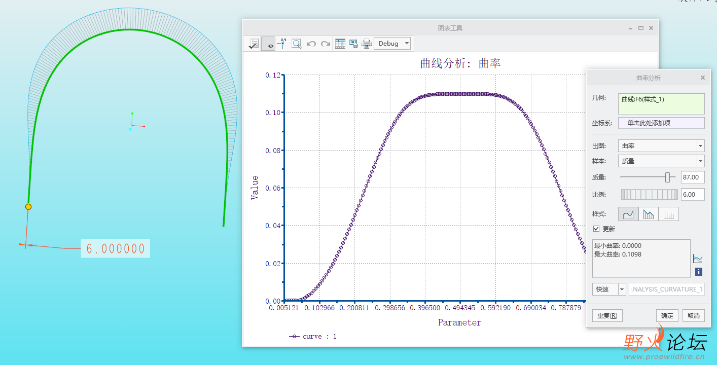

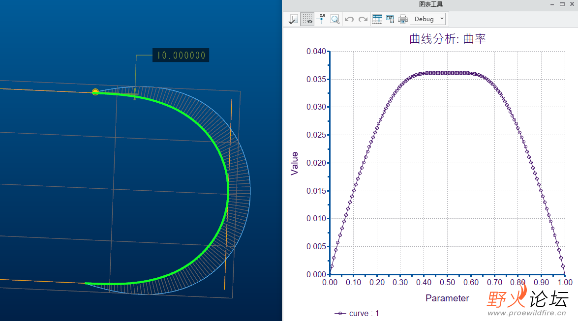

发表于 2024-6-27 11:32 | 显示全部楼层
按照你的要求,样式里做的一条整的线,曲率大概接近吧
492
750
 楼主| 发表于 2024-6-28 23:48 | 显示全部楼层
已经很接近了,但是还是没有教程里面原作者的那么圆那么顺,调这个线是不是特别费事?感觉有什么技巧没有掌握。
