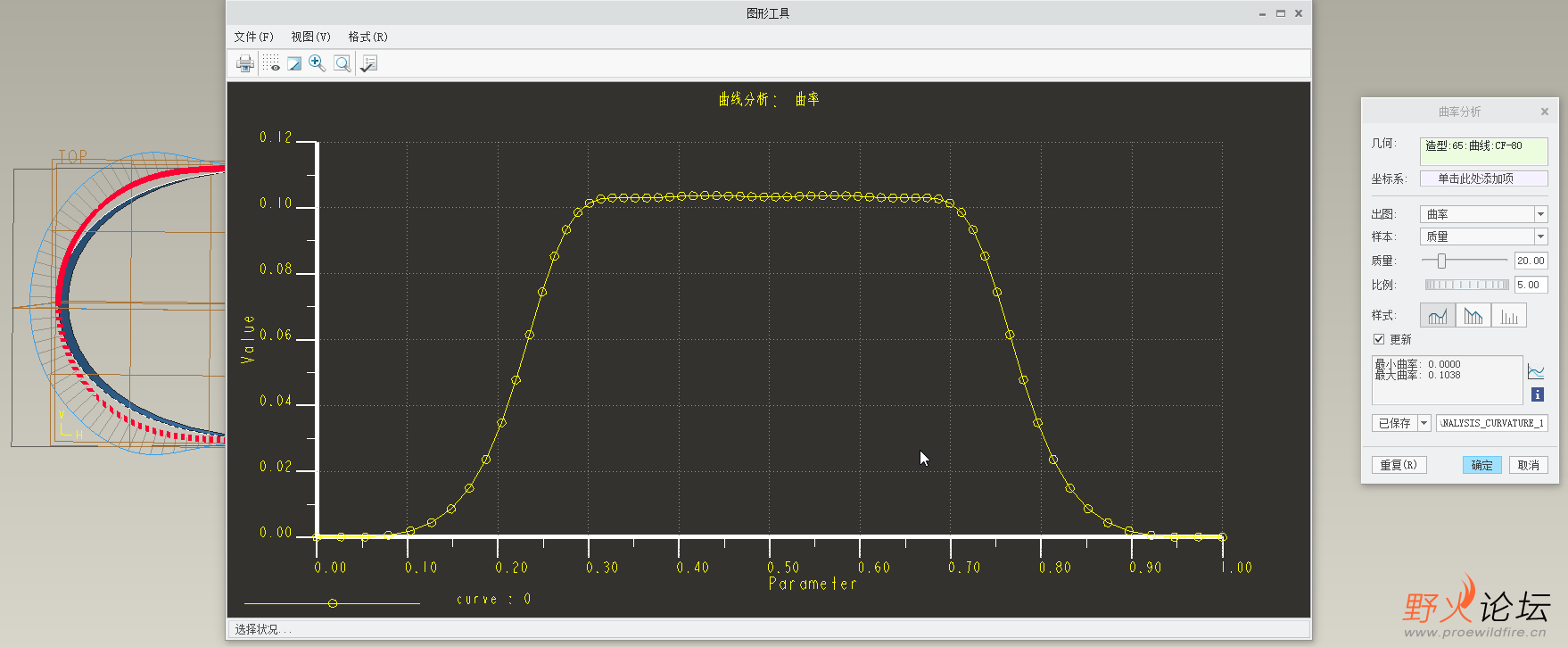

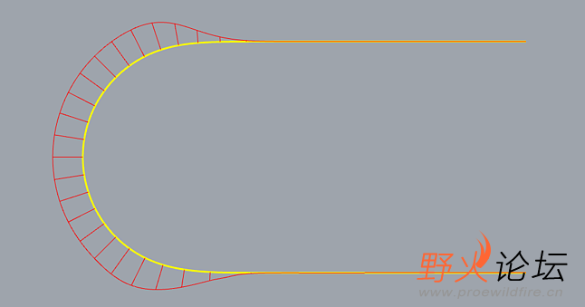

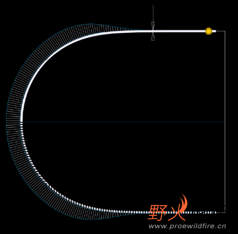

这种曲率的圆角到底是怎么调出来的,网上搜了一下教程只有犀牛的,没有找到Creo的教程,但是有人发过Creo造型工具可以实现,尝试了好多次都没搞出来。

发表于 2024-6-25 16:54 | 显示全部楼层
会是会,调的不好,连接点处设置曲率连接,或者样式里G2连续比较方便

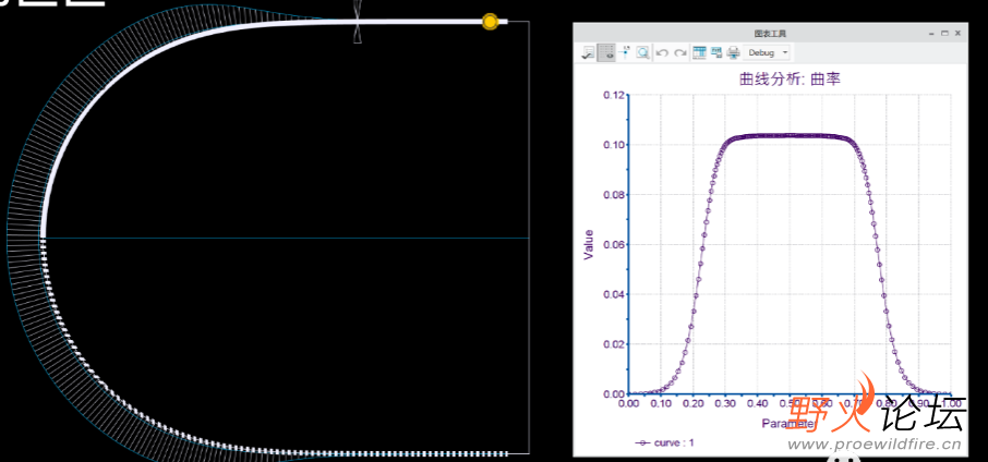

 楼主| 发表于 2024-6-25 17:03 | 显示全部楼层

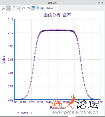

你把分析里面的曲率图形打开看看,要横坐标0.3~0.7中间都是平直状态(曲率相等)

 楼主| 发表于 2024-6-25 17:09 | 显示全部楼层
我废了好多时间才勉强调成这样子,但是重复第二次就调不出来了。感觉还是没掌握技巧。

发表于 2024-6-25 17:17 | 显示全部楼层
有没有一种可能,曲线部分是个半圆呢,半圆曲率是直线吧

78

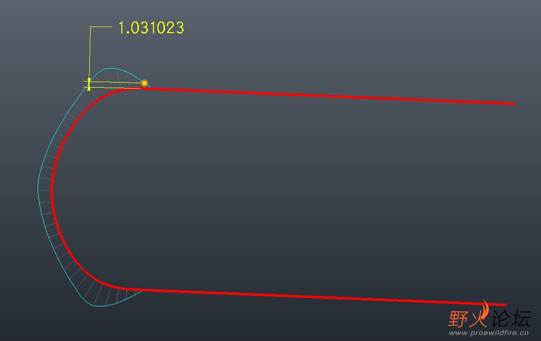

发表于 2024-6-25 18:02 | 显示全部楼层
调了几次,有这个尖角,可以把尖角调小,目前还没调圆润

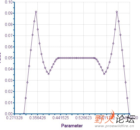

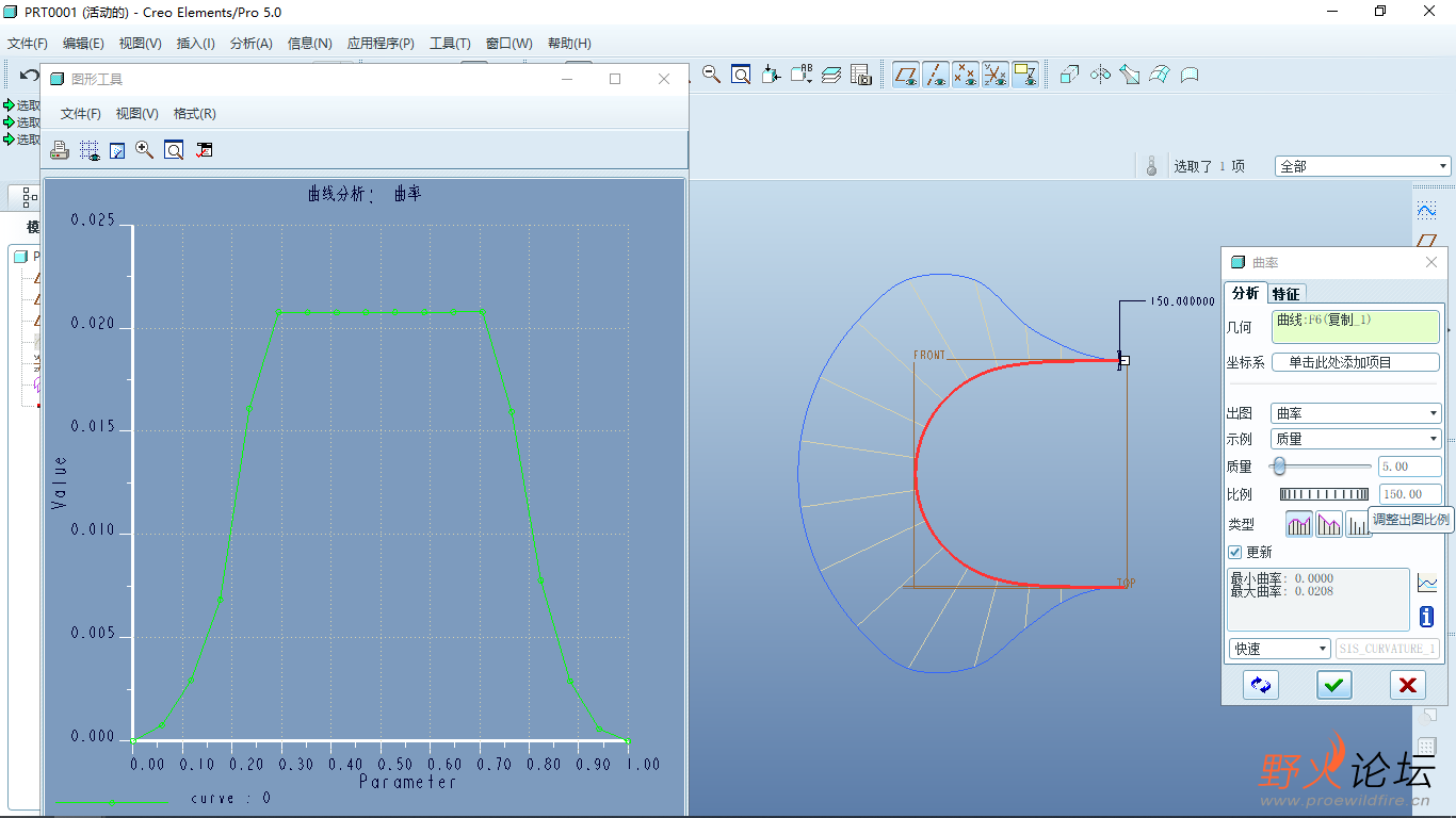

发表于 2024-6-25 19:13 | 显示全部楼层
画完后逼近要好看些,中间我画的圆和曲线c2连接。

发表于 2024-6-25 19:51 | 显示全部楼层
你这个画的可以,就用样条太费时间了
