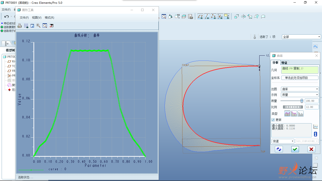

[求助] Creo如何用造型工具创建高质量圆角?

22.prt.rar (54.35 KB, 下载次数: 3, 售价: 1 金钱)
Creo10,只能微调
只要肯吃苦,就有吃不完的苦。

 楼主| 发表于 2024-6-26 09:13 | 显示全部楼层
请问是用的控制点调的吗?有没有什么技巧之类的~

发表于 2024-6-26 10:32 | 显示全部楼层
上面文档是样式曲线画的,
用草绘曲线可以参考下面增加相等曲率约束再调节尺寸。

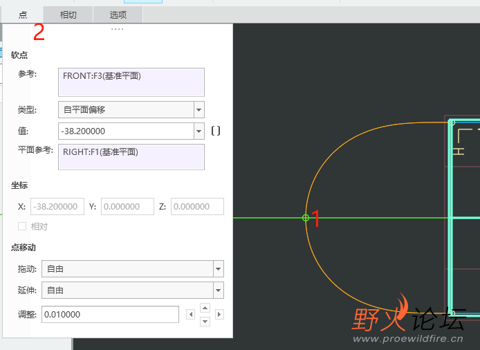

 楼主| 发表于 2024-6-26 10:48 | 显示全部楼层
可遇可望可期 发表于 2024-6-26 10:32
上面文档是样式曲线画的,
意思是先用草绘样条画出大致形状,再去样式里面慢慢用控制点去调吗?还有个疑问,控制点去调中间对称的那个端点好像无法约束尺寸

发表于 2024-6-26 10:55 | 显示全部楼层
dccdty 发表于 2024-6-26 10:48
意思是先用草绘样条画出大致形状,再去样式里面慢慢用控制点去调吗?还有个疑问,控制点去调中间对称的那 ...
样式曲线里面

 楼主| 发表于 2024-6-26 10:56 | 显示全部楼层

发表于 2024-6-26 10:57 | 显示全部楼层
dccdty 发表于 2024-6-26 10:56
想看看你的样式曲线的图档
在上面已经发过

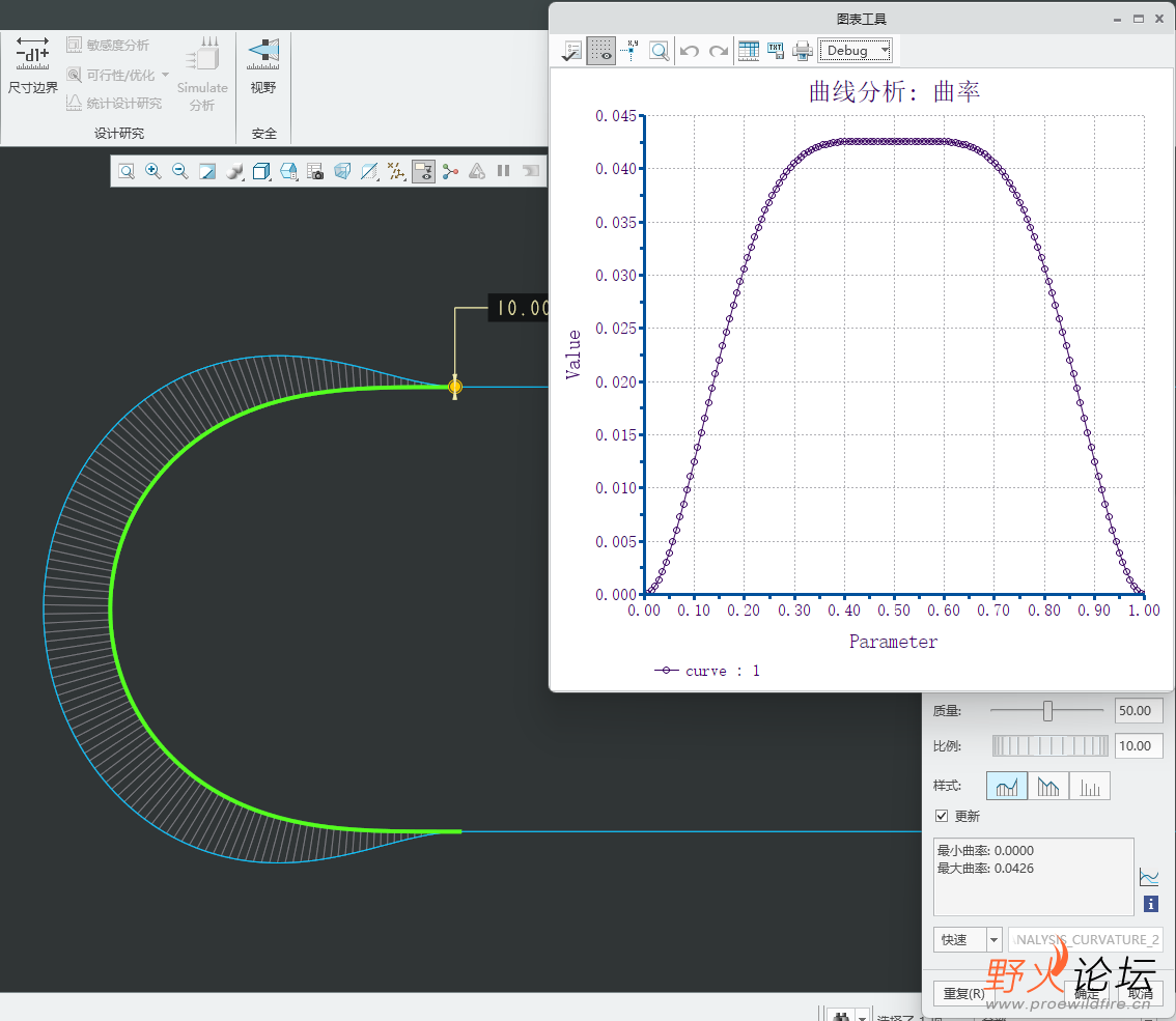

 楼主| 发表于 2024-6-26 11:21 | 显示全部楼层
好的,谢谢!
我用原作者的截图做参考尺寸,怎么都拉不圆,按他的图高度是20mm,长度21.5mm,然后上下对称约束
这是原帖
