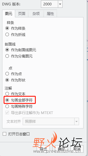

[求助] 工程图转DWG后,dwg统一到一个文件后尺寸字体变大问题,

我也有类似困扰,没有完全解决,但是我目前是这样做的:
在工程图里面把要标注的都标注齐全,然后统一导出,
工程图转存dwg的时候,勾选如图的“勾画全部字符”选项,
如果要把所有图纸放到一起,就单独在CAD里面组成块,再复制到一起,
但是这种做法的弊端就是:
1、组合时,需单独把各个文件打开,组成块,再分别复制到一个dwg文件中;
2、后期如果需要修改,不方便,需要creo工程图修改重新导出。
工程图导dwg选项
工程图导dwg选项

fuguangyi 发表于 2024-6-24 11:14
合并导出的dwg文件,因为标注式样名称一样,但是设置不同,导致的冲突。
合并后,按各个图框的比例建 ...
老师您好,开始我以为将标注放在不同图层了,不行。有类似的cad模板吗?最近我也在研究标注样式,
462
532
发表于 2024-6-24 17:25 | 显示全部楼层
主要原因是每张CREO工程图标注样式名称转到CAD以后的标注样式都是从dimstyle_1-n的,合并到一张CAD后相同名字的标注样式导致后合并进来的图纸标注发生变形。但是图纸本身是正确的比例。合并图纸的时候不能采用复制粘贴的方式,需要使用插入块或者DWG参照的方式合并成一张CAD
