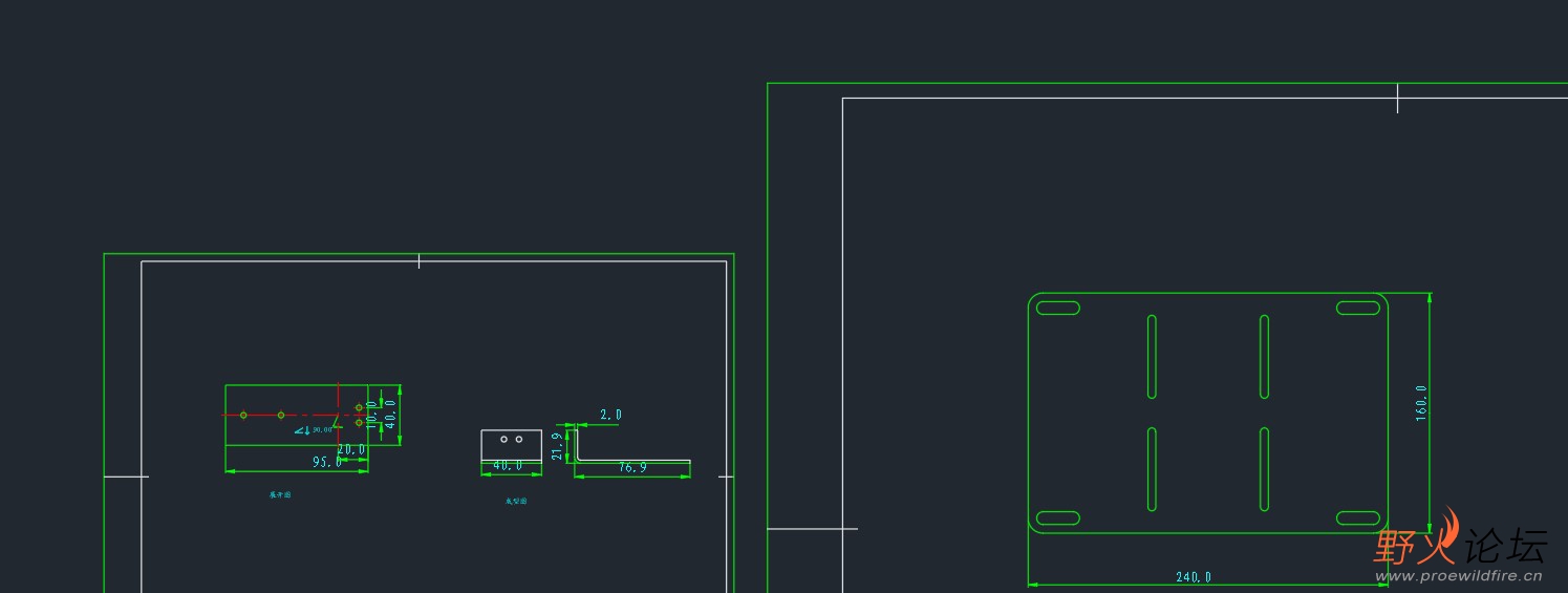

[求助] 工程图转DWG后,dwg统一到一个文件后尺寸字体变大问题,

字体变大
字体变大

 楼主| 发表于 2024-6-24 09:45 | 显示全部楼层
有哪位大师可以帮忙看看哪里出了问题

 楼主| 发表于 2024-6-24 09:50 | 显示全部楼层
不同比例转DWG文件,放到一起尺寸标注就变大

 楼主| 发表于 2024-6-24 10:00 | 显示全部楼层
个人觉得应该是工程图配置文件的问题

 楼主| 发表于 2024-6-24 10:45 | 显示全部楼层
尺寸比例没有问题,主要是标注的尺寸字体发生变化

发表于 2024-6-24 11:14 | 显示全部楼层
合并导出的dwg文件,因为标注式样名称一样,但是设置不同,导致的冲突。
合并后,按各个图框的比例建立标注式样,将对应的尺寸放到各个式样中。
