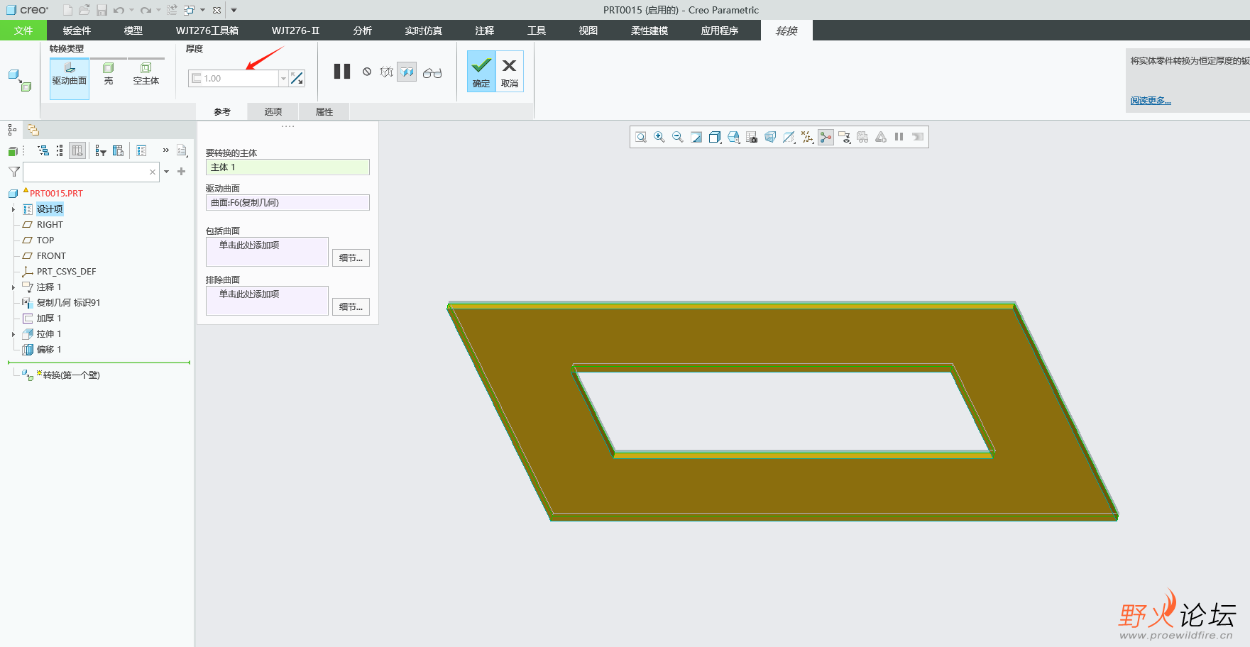

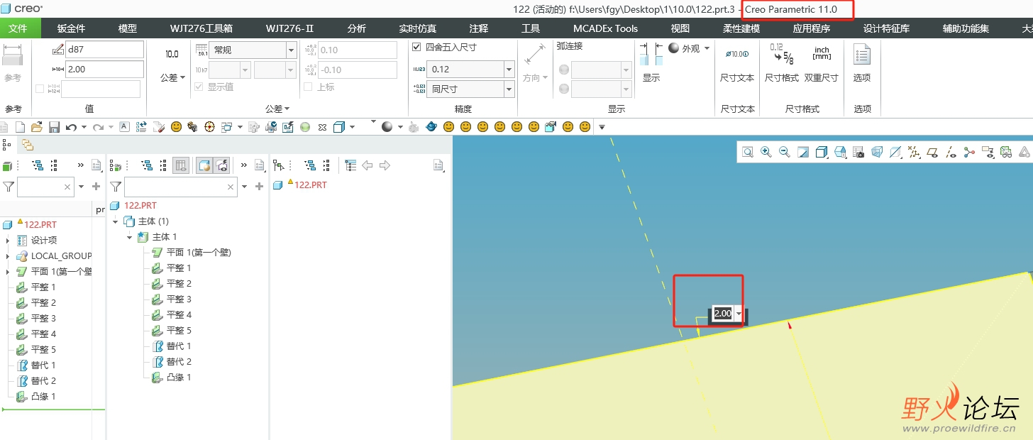

如题,我使用creo11版本后,钣金厚度选项这里是灰色的,改不了厚度,是我哪里设置错误了吗?

11.0是多体钣金,软件不知道你想修改那个主体,需要自己选定主体才修改板厚。  操作 : 文件  -   准备 - 选择板厚。

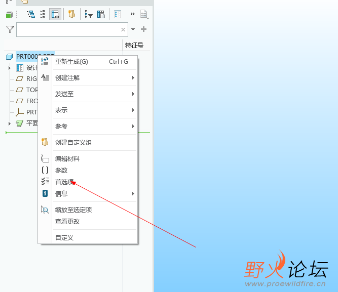

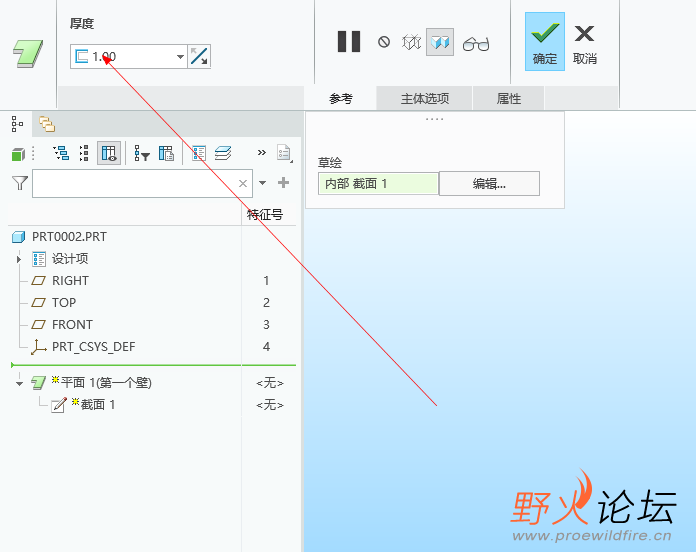

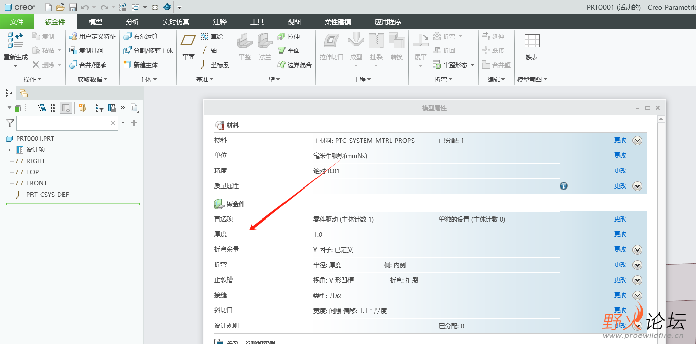

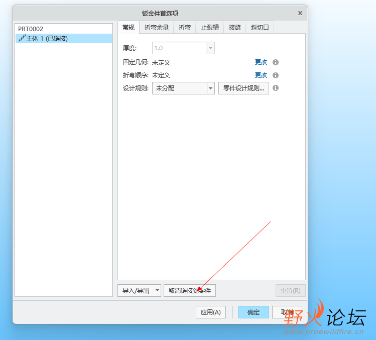

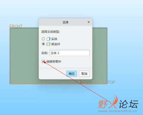

发表于 2024-6-21 08:19 | 显示全部楼层
287
418
发表于 2024-6-21 08:20 | 显示全部楼层
请看上图,这样就可以改厚度。
