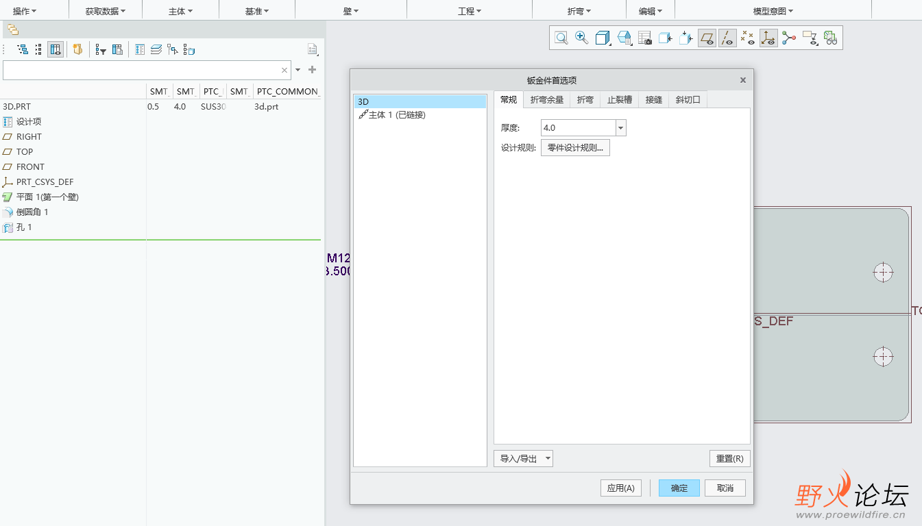

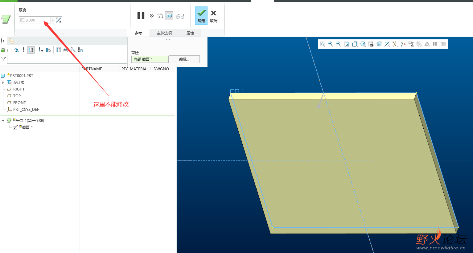

怎么钣金不能改厚度  Creo 11
(昨天的图片表达得不清楚重来)
http://www.proewildfire.cn/forum.php?mod=attachment&aid=Mjg1ODEyfDI1ZGYwMTRmfDE3NjIxMTk0MTJ8MHw%3D
厚度不能改
厚度不能改

发表于 2024-5-13 22:00 | 显示全部楼层
我感觉这个问题会一直被提问
【Creo11.0钣金参数的更新变化】 https://www.bilibili.com/video/B ... f8a7ddba1e2e026b511

 楼主| 发表于 2024-5-14 07:48 | 显示全部楼层
20171207 发表于 2024-5-13 22:00
我感觉这个问题会一直被提问
昨天的图片表达得不清楚更新了图示
对于creo,又屎又烂引

发表于 2024-5-14 08:34 | 显示全部楼层
Justin_zzw 发表于 2024-5-14 07:48
昨天的图片表达得不清楚更新了图示
把模型发上来,新版本现在我也没用,只是看了别人的说法

 楼主| 发表于 2024-5-14 08:40 | 显示全部楼层
就是这个,之前版本没有出现过这种问题

发表于 2024-5-14 10:37 | 显示全部楼层
Justin_zzw 发表于 2024-5-14 08:40
就是这个,之前版本没有出现过这种问题
这里说明的跟我发链接那个视频说明的是完全一致。
避免这个情况,你新建零件需要用旧版本,要么就到零件选项里面改,或者新建一个主体且不连接到零件
