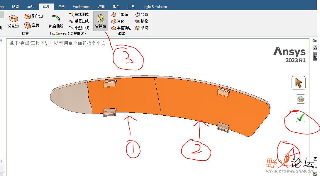

 楼主| 发表于 2024-6-20 10:32 | 显示全部楼层
我在ansys 里面合并完了,也想学习下creo有没有办法。

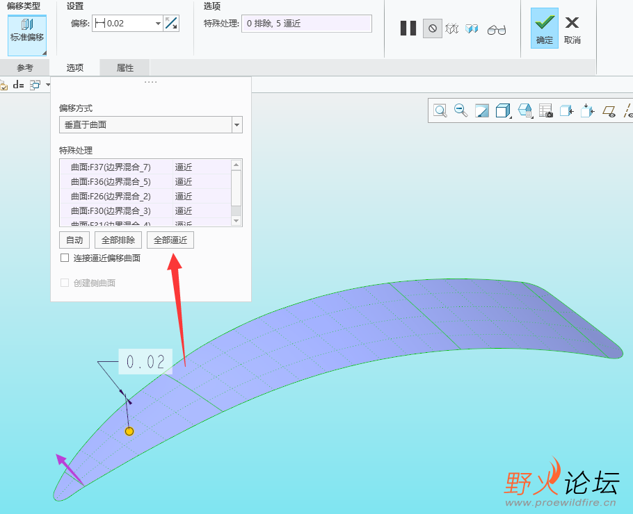

发表于 2024-6-20 10:49 | 显示全部楼层
hirxxx 发表于 2024-6-19 17:53
估计他有强迫症
如果对面的形状没有严格要求的话,有一个简便的方法,先将原始的面做一个偏移,选项>特殊处理,选中所有的面,全部逼近,偏移一个很小的距离,你会发现所有的碎面全部消失,变成一个大面了,然后再将这个新的面反方向偏移回来相同的距离,如果你的面质量没问题的话,两个面几乎是相同的,相差极小

 楼主| 发表于 2024-6-20 11:07 | 显示全部楼层
kww6hh 发表于 2024-6-20 10:49
如果对面的形状没有严格要求的话,有一个简便的方法,先将原始的面做一个偏移,选项>特殊处理,选中所有 ...
这个之前试过了,偏移逼近后曲面有一部分凸起来了,质量变差了

发表于 2024-6-20 11:08 | 显示全部楼层
原始面的质量一定要很好才行

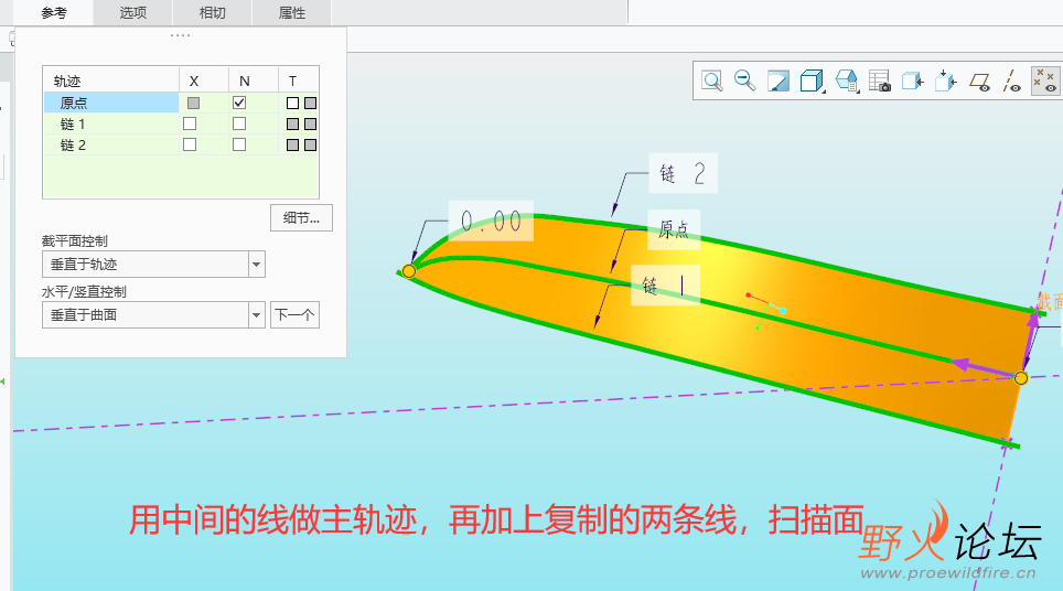

发表于 2024-6-20 11:18 | 显示全部楼层
要面的质量平顺,又要是一个整面的话,其实用扫描是最好的方法,扫描后修剪出两端的形状

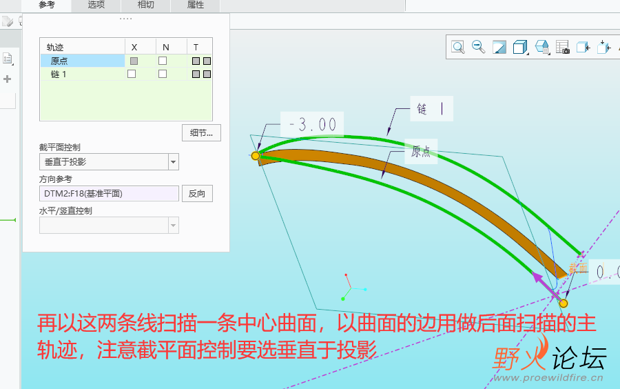

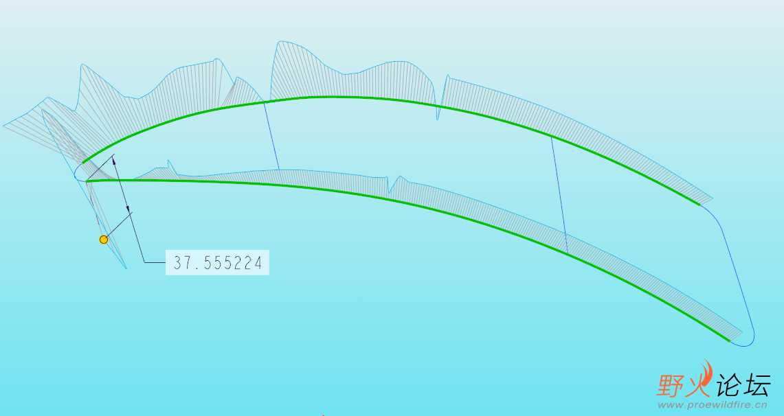

发表于 2024-6-20 14:53 | 显示全部楼层
zql_0711 发表于 2024-6-20 11:25
可以上传下PRT文档吗,感谢
你这两条线的曲率是有问题的,做出来的面,质量好不到哪里去
原始曲面就能看出来,都是凹凸不平
744
985

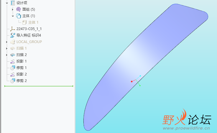

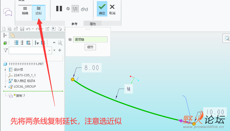

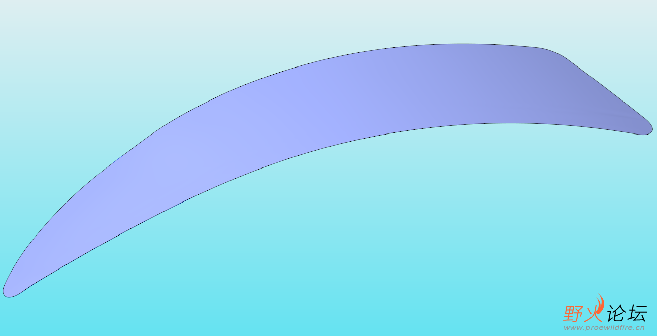

发表于 2024-6-20 15:32 | 显示全部楼层
可以上传下PRT文档吗,感谢
剩下的就是投影修剪了
10.04版本
1111111111111111.prt.rar (361.53 KB, 下载次数: 7, 售价: 1 金钱)
