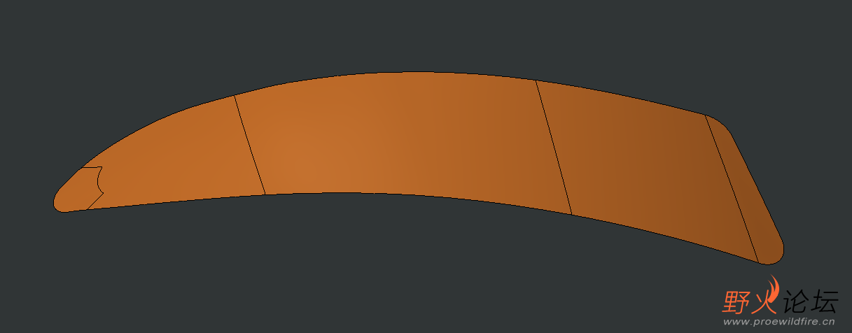

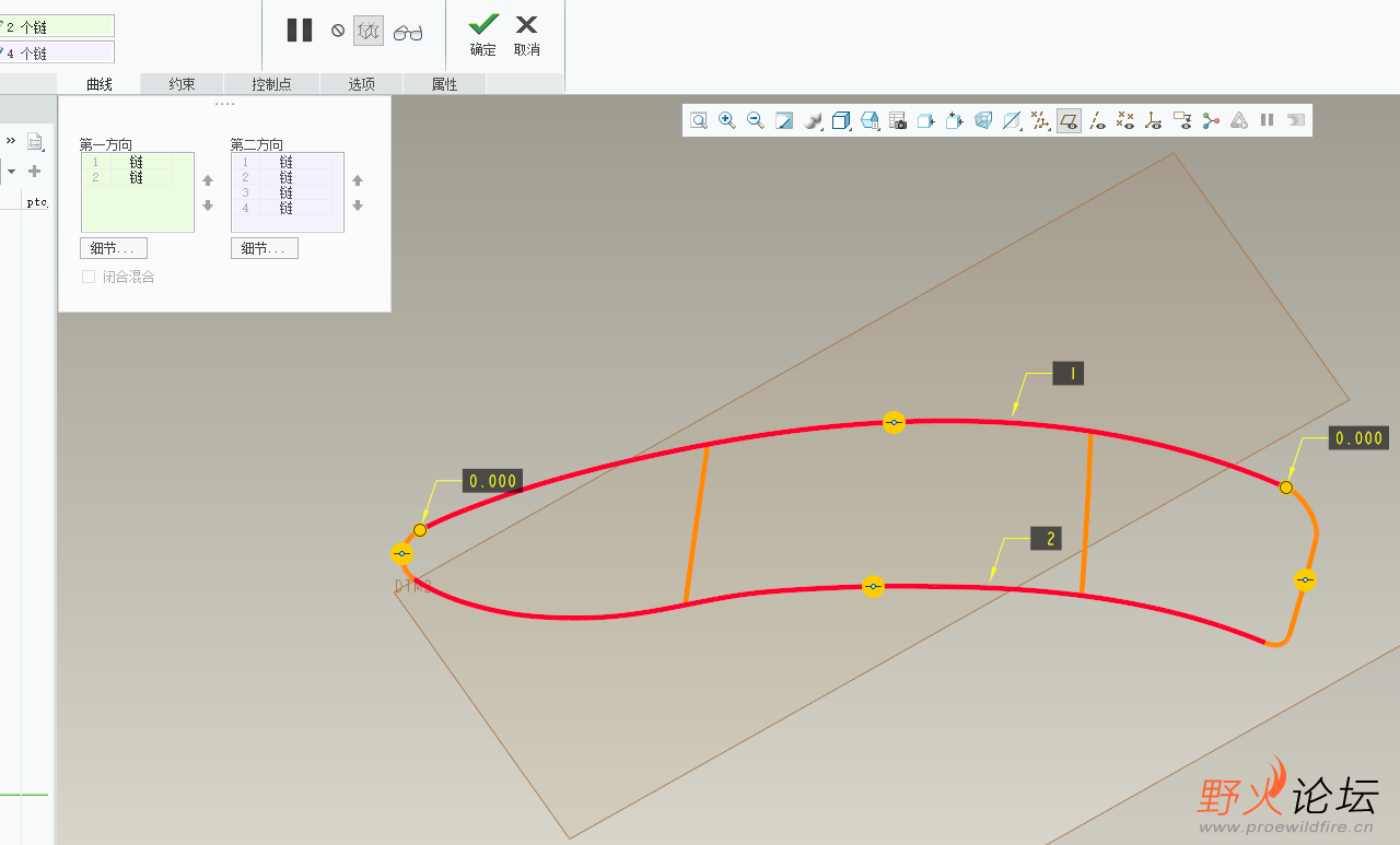

请问大家,有圆角的边界曲线如何混合。请帮忙看下附件
1111111111111111.prt.zip
447.12 KB, 下载次数: 20
76
115
 楼主| 发表于 2024-6-19 13:51 | 显示全部楼层
附件里的prt里面主体隐藏了,大家看的时候可以显示主体

 楼主| 发表于 2024-6-19 16:05 | 显示全部楼层
晴天And 发表于 2024-6-19 14:57
试下分几个面来合并
这个不是我想要的,原来的主体结构上就是几个面构成一个整面。我现在就是想做出一个整面出来,不要一个整面分成很多碎面

 楼主| 发表于 2024-6-19 17:06 | 显示全部楼层
今宵别梦寒 发表于 2024-6-19 16:24
你要是找到方法了,出来告诉一下大家,CROE这个软件估计够呛,有什么办法把面合成一个我也想学习一下
办法是有,就是做线的时候一条线不要做成很多线段,这样混合出来就不会很多碎面

 楼主| 发表于 2024-6-20 09:00 | 显示全部楼层
hirxxx 发表于 2024-6-19 17:53
估计他有强迫症
不是有强迫症,因为我做光学,导入到光学软件后这个三个碎面无法在表面去做一些花纹

发表于 2024-6-20 10:12 | 显示全部楼层
个人觉得,那个圆弧处如果不做四边面,用proe做一定会有收敛,应该是避免不了,其他软件就不知道了。

发表于 2024-6-20 10:23 | 显示全部楼层
PROE里面还应该没有把碎面合一的功能,要整面只能做一个大面去切,但是这样的话没办法做到完全贴合之前曲面
