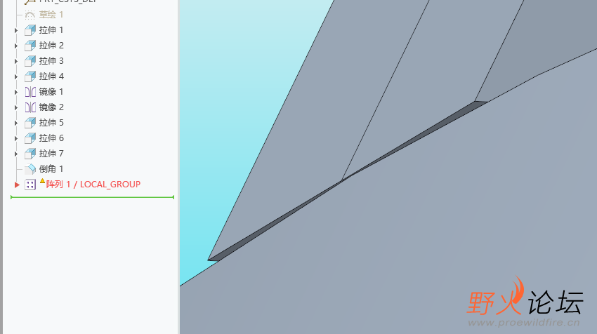

[求助] 求教,异形整列。

发表于 2024-6-18 11:32 | 显示全部楼层
你看下符合你要求不,尺寸我是随便画的。思路你可以参考下
cp-part2.prt.zip
791.69 KB, 下载次数: 9
creo8.0
326
430
发表于 2024-6-18 11:44 | 显示全部楼层
你的阵列尺寸发生变化了

发表于 2024-6-18 14:03 | 显示全部楼层
3楼正解,曲线阵列就可以,都是从新手摸索过来的,现在信息更新快,学习更方便,多学习多操作,提升快一些。

发表于 2024-6-18 15:22 | 显示全部楼层
hirxxx 发表于 2024-6-18 10:50
你用可变发生位移
用常规也是一样的,不知道是什么原因

发表于 2024-6-18 15:29 | 显示全部楼层
kauan 发表于 2024-6-18 14:03
3楼正解,曲线阵列就可以,都是从新手摸索过来的,现在信息更新快,学习更方便,多学习多操作,提升快一些 ...
当改变阵列数量时,阵列失败
而且角部的特征发生变形

发表于 2024-6-18 17:34 | 显示全部楼层
PRT文件是10.04的,另附了一个STP文件在里面

发表于 2024-6-19 09:04 | 显示全部楼层
hirxxx 发表于 2024-6-18 11:44
你的阵列尺寸发生变化了
没有,我用的是曲线阵列。只是做的稍微大了一些。然后再把多出来的切掉
