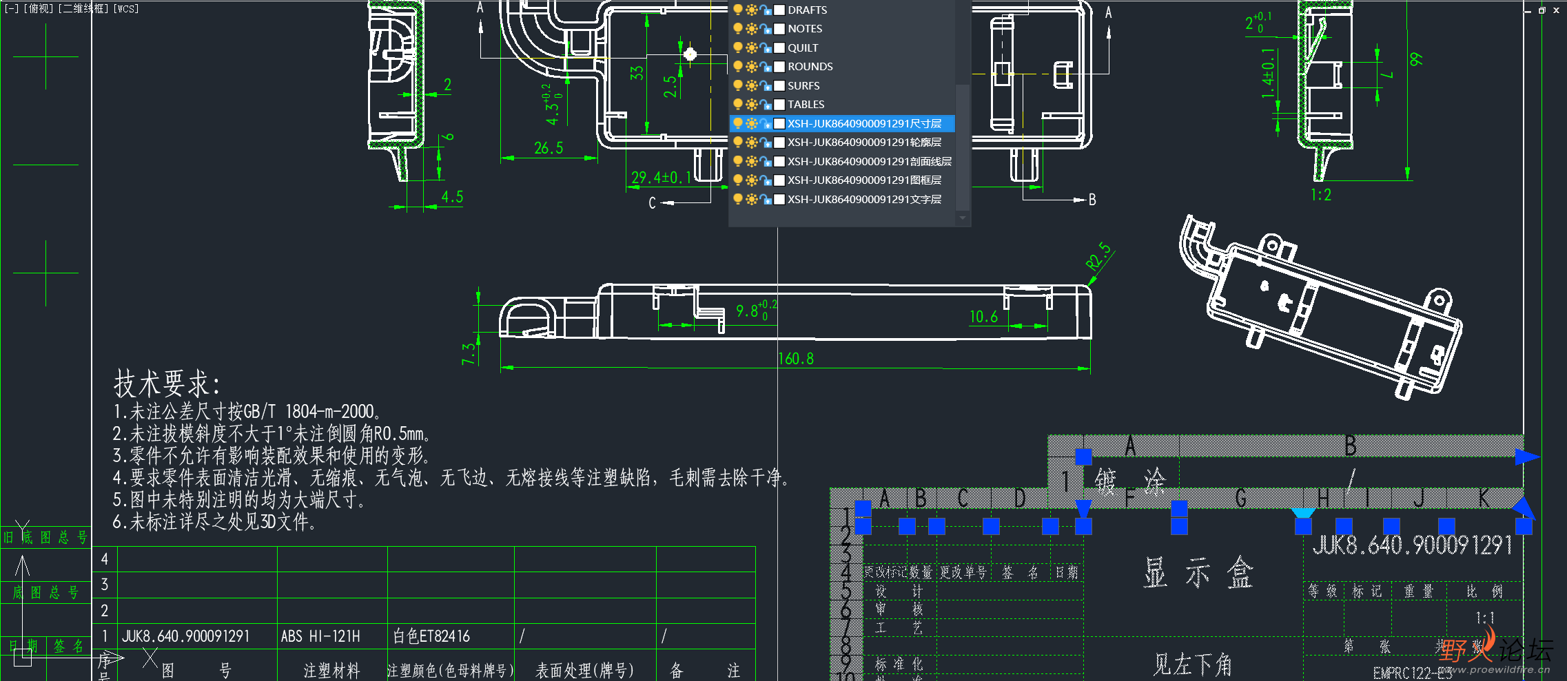

[求助] CREO导出cad图纸,多张cad图纸放在一起,标注文字自己变化

发表于 2024-6-18 08:47 | 显示全部楼层
CREO转出的DWG,合并的时候要规避这个问题,需要更改掉每张图纸内的 块 标注样式等的名称,规避重名比例尺缩放造成的问题

 楼主| 发表于 2024-6-18 09:01 | 显示全部楼层
w2058 发表于 2024-6-18 08:47
CREO转出的DWG,合并的时候要规避这个问题,需要更改掉每张图纸内的 块 标注样式等的名称,规避重名比例尺缩放 ...
您表达的问题太精准了。怎么规避呢?手动改吗?

发表于 2024-6-18 09:15 | 显示全部楼层
啊~气 发表于 2024-6-17 09:13
包哥,给个思路,谢谢了,实在cad方面做工作呢?还是在creo方面做工作呢?
你看下你导入的图纸尺寸标准暂用的是哪一个 字体,然后同意即可

发表于 2024-6-18 12:10 | 显示全部楼层
工程图左下角不是有个比例吗,点一下设置成1:1,然后,导出的时候,选择最高版本的CAD,可以保留表格、符号等信息;设置属性里面,调好字体参数,导出来都是你想要的风格;甚至连图层都给你分好了,直接就是标注层、实线层等等,线宽也是正确的,可以看看我creo直出的图,我觉得没啥问题

发表于 2024-6-18 17:51 | 显示全部楼层
CAD合并的二次开发加一个 块  标注样式等的 重命名语句

发表于 2024-12-27 11:14 | 显示全部楼层
楼主有找到方法吗?
之前我是在每张图纸里面重命名样式,后来觉得太繁琐放弃了。
然后选择在CAD里快捷键X分解图纸,但是这样样式保持了,但工艺那边就不乐意了,因为没法编辑。
现在我在网上看到有说ctrl+shift+c,ctrl+shift+v,但是这样好像也只是把图纸变成块,更没法编辑了。
论坛里有大佬出来聊聊如何处理多图纸的不同样式,以及对应图纸的标题栏不混乱的吗?

发表于 2025-1-8 11:43 | 显示全部楼层
h19h 发表于 2024-12-27 11:14
楼主有找到方法吗?
然后选择在CAD里快捷键X分 ...
https://www.autodesk.com.cn/supp ... e-main-drawing.html如何在AutoCAD中将多个图形合并到同一主图形文件中
