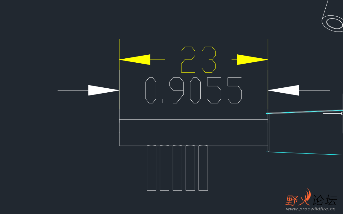

CREO导出cad图纸,单张打开看每张图标注都没问题,多张cad图纸放在一个模型空间,标注文字高度,箭头大小都会自己变化,会自动随着第一张图纸文字大小一致,导致图纸标注很乱,。这个有解决办法吗?
这标注没变的图
这标注没变的图
标注自己变的图
标注自己变的图
1071
1159

发表于 2024-6-17 09:40 | 显示全部楼层
先按你导入的图纸比例,建几个标注式样,直接选中标注尺寸放到需要的标注式样里好了

发表于 2024-6-17 15:26 | 显示全部楼层
要合在一CAD里面,首先要求Creo工程图里所有的图比例一致才行,要不然转为CAD后就会有变化

咱也有个CREO导出cad的问题
请教一下
CREO(9.0) 绘图格式导出cad(2022版) 打开后比例是缩小的,图形单位都是毫米
黄色标注为 creo,白色反之
黄色标注为 creo,白色反之
黄色标注为 creo,白色反之

发表于 2024-6-18 07:57 | 显示全部楼层
国家标准 发表于 2024-6-17 17:57
打扰了,大佬.
咱也有个CREO导出cad的问题
请教一下
你这个是creo出图的导出选项没有搞对,问题不在CAD,百度一搜大把的答案。
