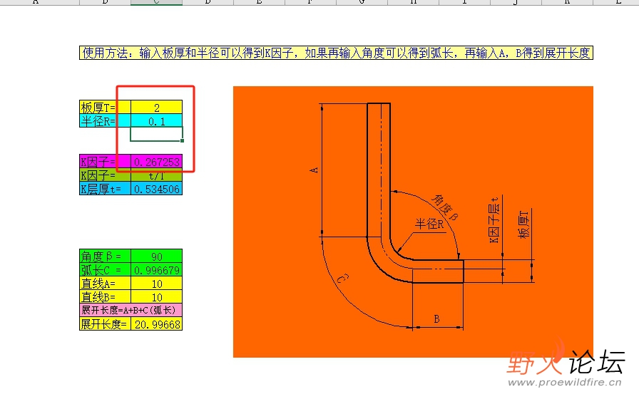

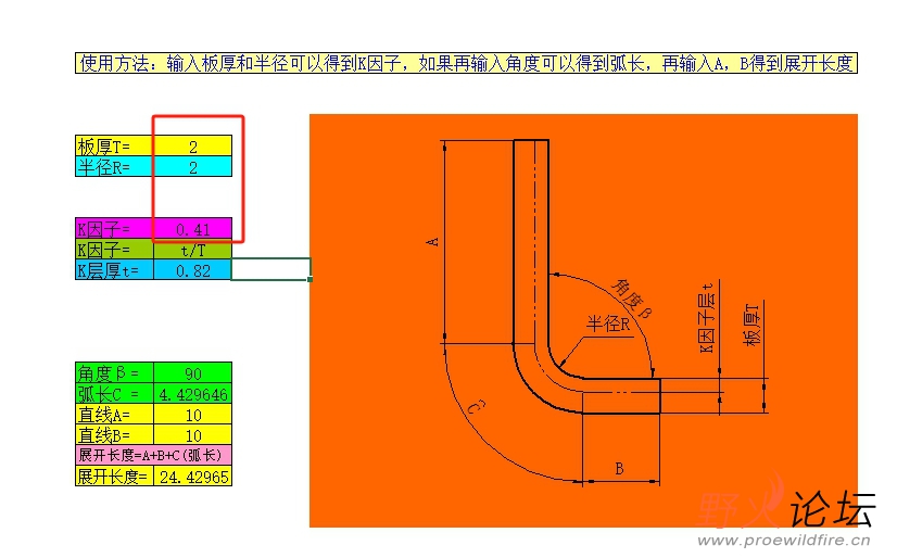

楼主: fuguangyi
[分享] 钣金K因子自动计算法

 楼主| 发表于 2024-6-17 20:27 | 显示全部楼层
歪个楼 发表于 2024-6-17 11:05
感谢分享! 请教一下,表格内的K 因子和creo内部的K 不是一个东西对吗?
谢谢你找到根据,这个应该是R=T的K,如果R不等于T,就需要用到这个公式了

发表于 2024-6-18 09:51 | 显示全部楼层
明白了,感谢指导,这个公式是经验公式吗?

发表于 2024-6-18 09:59 | 显示全部楼层
学习一下,想通用不容易,对折弯要求高的还是各个公司的折弯机,上刀,刀座有关,折弯系数就不同了
