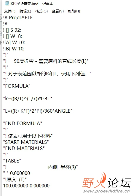

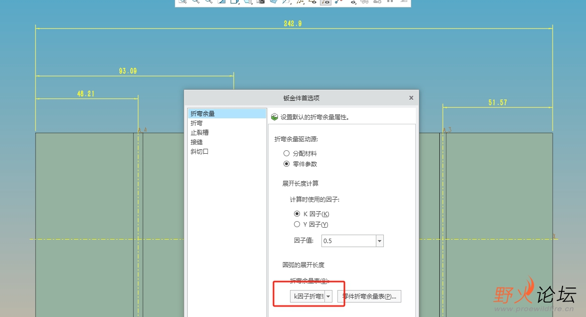

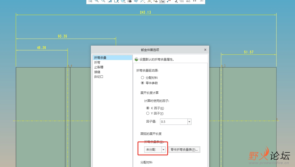

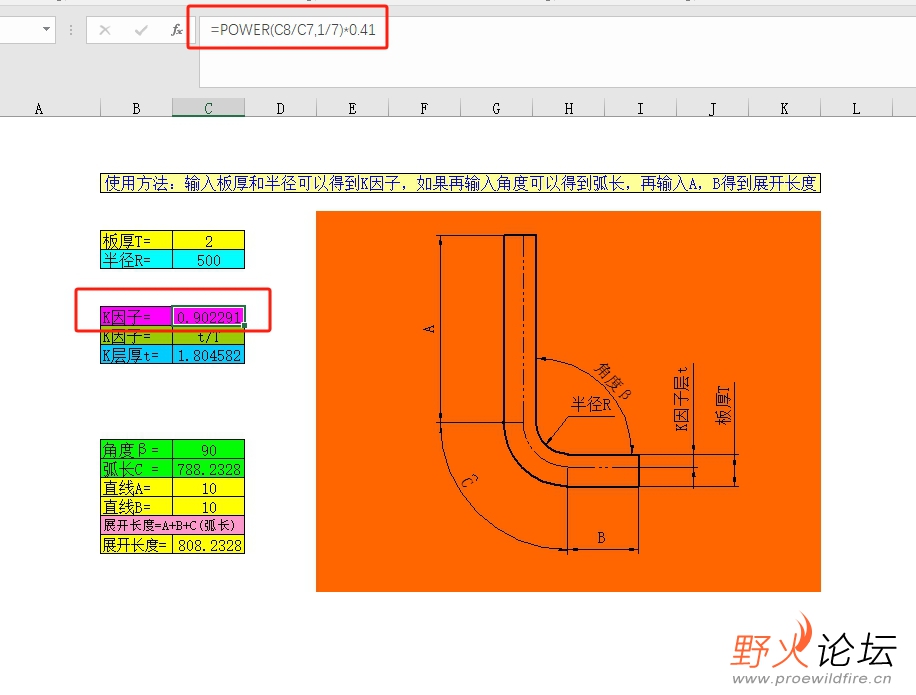

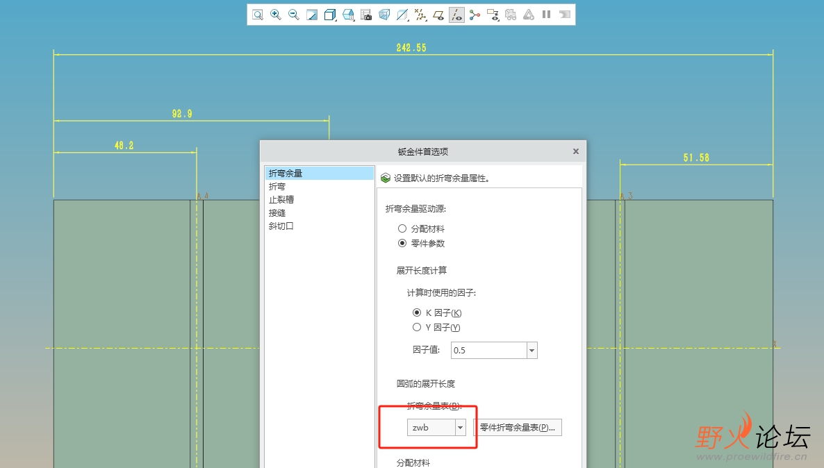

1.png 今天偶然发现一个自动计算K因子的方法:
把这个公式直接写进折弯表里
游客,如果您要查看本帖隐藏内容请回复
发现基本差不多
如果这个公式可以使用,那太方便了。这个公式说明K因子跟半径和厚度比值成正比,和折弯角度没有关系式,折弯角度只是影响展开长度,
查找了资料,发现公式K=(R/T)^(1/7)*0.41中的0.41是软钢值,软铜是0.35,冷轧钢板或硬钢时0.45。这样可以将这个表分为3张表,适合不同材料
