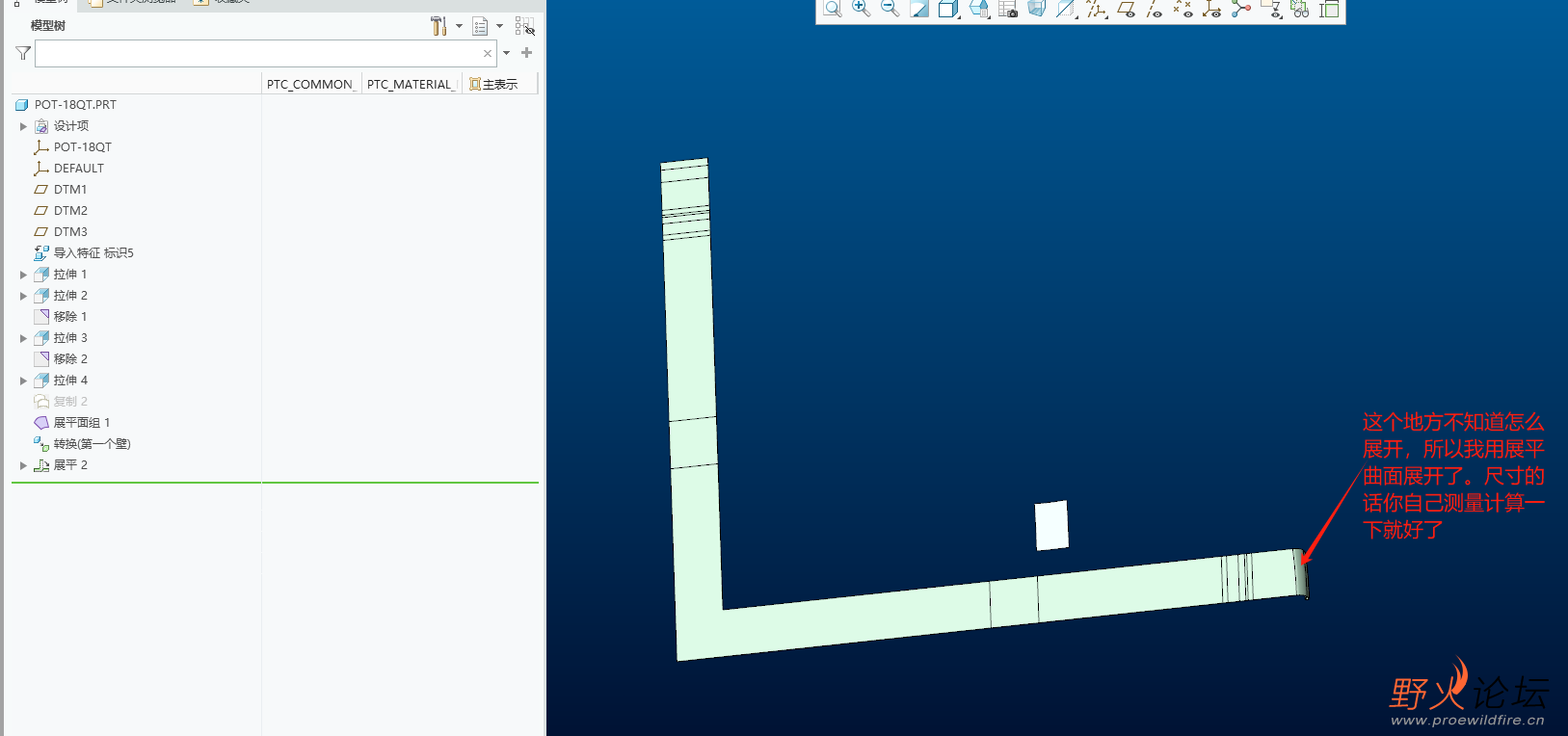

[求助] 圆形锅展开

这不是折弯能做的吧,这是冲压拉伸成形的,不好展开。

如果你只是单纯的计算展开尺寸的话,我这样做的应该可以满足你的要求。比较推荐第二种曲面相交直接量长度的方法。开料尺寸一般都会有余量的,所以不用很精准

估计需要使用有限元展开;其实算开料多少,使用体积和厚度就行了;当然,拉伸后的厚度是不均匀的。

spaksilver 发表于 2024-5-28 15:19
用模具拉伸出来的,现在想展平它
我们差不多就是单边上20-40mm都有。

冲压模具拉伸加工的,开料尺寸不在钣金这个主题啊,兄嘚
