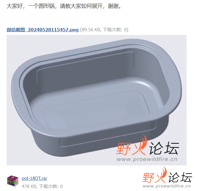

大家好,一个圆形锅,请教大家如何展开,谢谢。

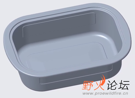

您这是欺侮我们不认识圆吗

算开料尺寸

这个是模具成型的吧?你还想用焊接?这玩意一般大批量生产都是模具成型的

你这个展开估计UG可以不, CREO冲压应该展不开吧。

用模具拉伸出来的,现在想展平它

开料尺寸不是你这样算的,这个是根据深度乘以系数加上外翻边的尺寸再加上安全尺寸
