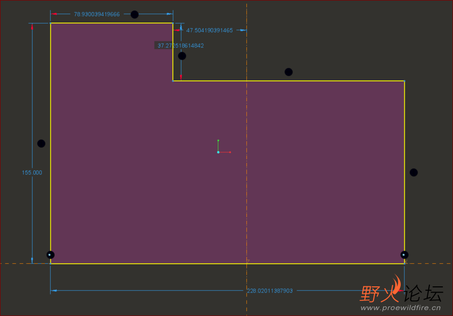

[求助] Creo草绘后 尺寸不能自动适应图形

 楼主| 发表于 2024-5-29 08:07 | 显示全部楼层
fuguangyi 发表于 2024-5-28 11:03
高版本,草绘中,大概画个相似的样子,标注或修改弱尺寸,第一个修改后,会自动等比例缩放草绘图案的
以下 ...
兄弟 我看你的动态图片 发现你的第一张图改了第一个尺寸,其他的弱尺寸也跟着等比例自动修改(当然还是弱尺寸)
我在公司的电脑试了一下,我的其余尺寸没有跟着变
你能分享下你的配置文件吗?

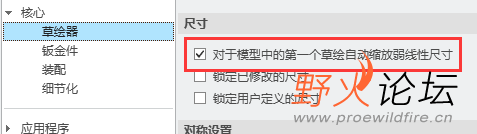

发表于 2024-5-29 09:26 | 显示全部楼层
看下configsketcher_auto_scale_dimensions是否为yes

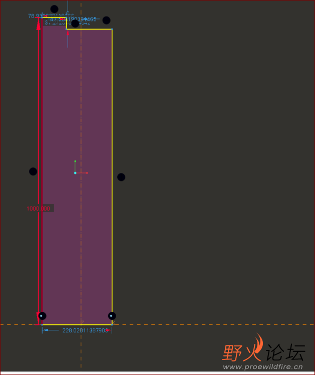

发表于 2024-5-29 11:50 | 显示全部楼层
fuguangyi 发表于 2024-5-28 20:20
我9.0 10.0 11.0都可以自动适合窗口
说能自适应的,你都没有弄清我们讨论的是什么,你在前面草绘修改弱尺寸的时候为什么要增加一步呢,先改1 ?
你仔细看图片是在什么情况下会出现,这里面不光是一个bug,还有另外一个严重问题
743
982
发表于 2024-5-29 15:49 | 显示全部楼层
liulin_ch 发表于 2024-5-29 11:50
说能自适应的,你都没有弄清我们讨论的是什么,你在前面草绘修改弱尺寸的时候为什么要增加一步呢,先改 ...
按你这个步骤,将尺寸改小后,确实会出现问题,尺寸线不会自动缩放,导致图形显示很小,除非是先将尺寸改小,再将尺寸改大(改大后不能拖动尺寸位置),再改小就不会有这个问题了(小尺寸的时候可以随意拖动尺寸位置)

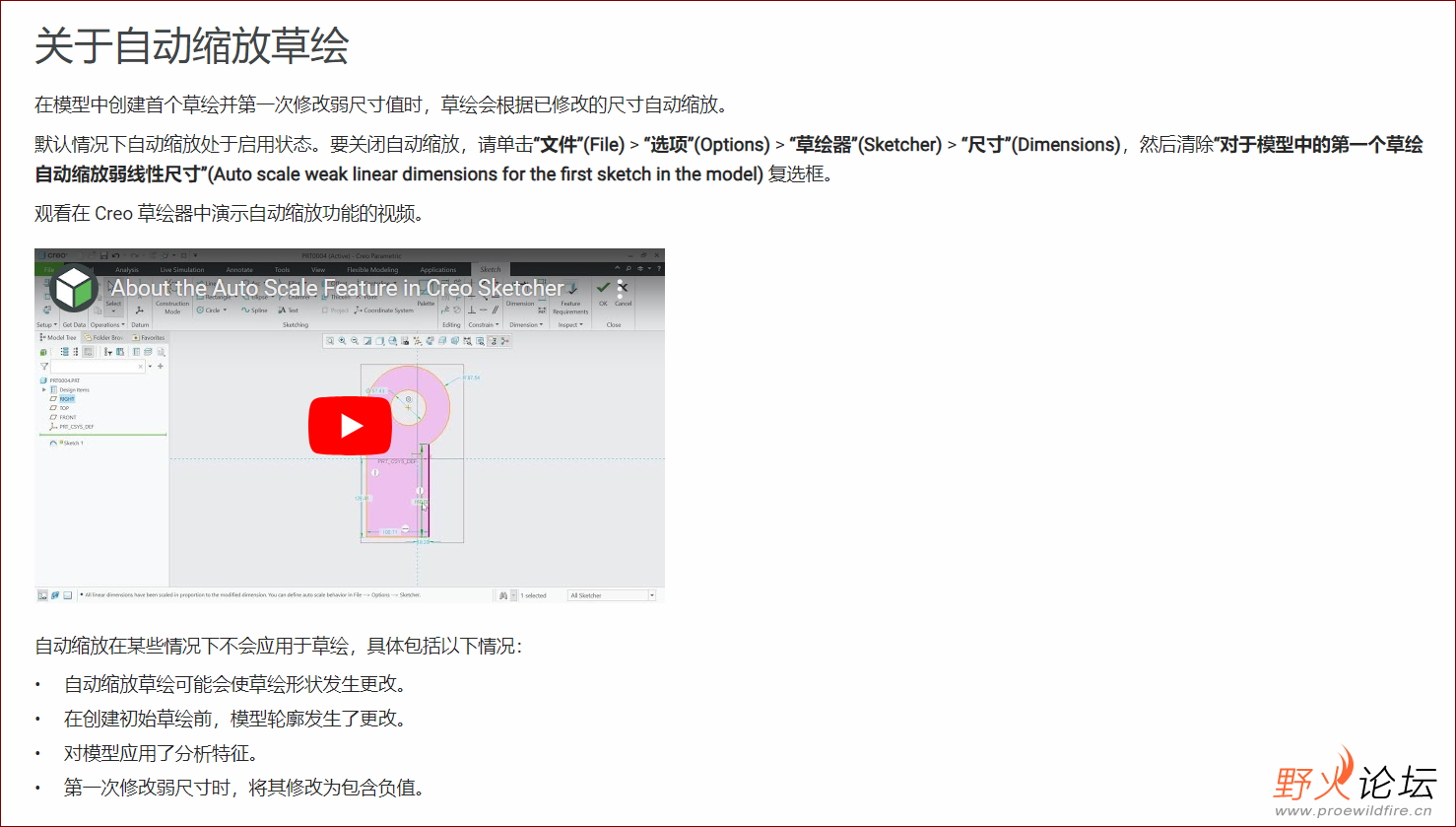

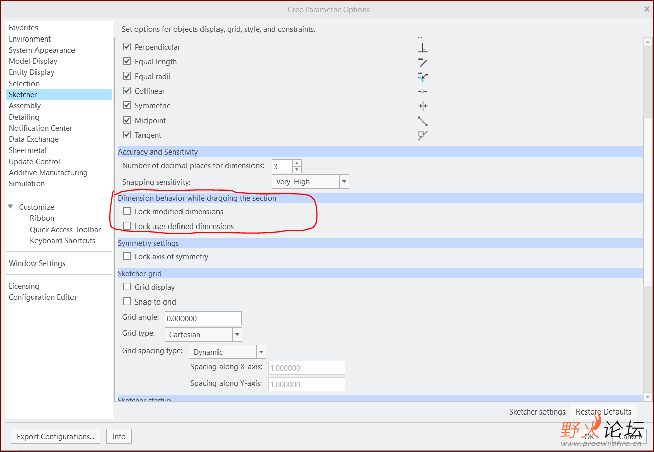

 楼主| 发表于 2024-5-30 07:34 | 显示全部楼层
兄弟 你的Creo是哪个版本 我的是Creo 8.0,没有你的这个设置
我在Youtube上看了老外的介绍,他用的是10.0版本上有这个设置

发表于 2024-5-30 08:11 | 显示全部楼层
我在Youtube上看了老外的介绍,他用的 ...
8.0不清楚,我现在用的是10.0的
