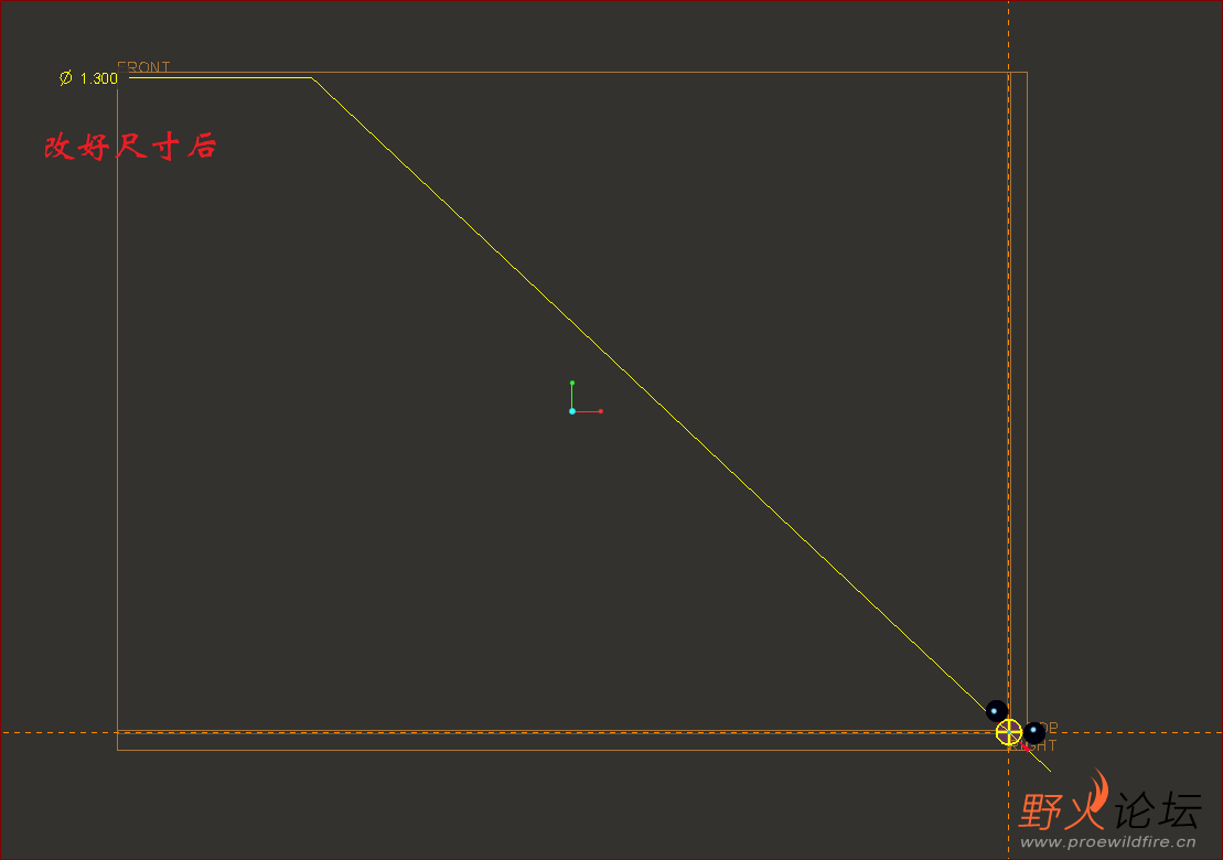

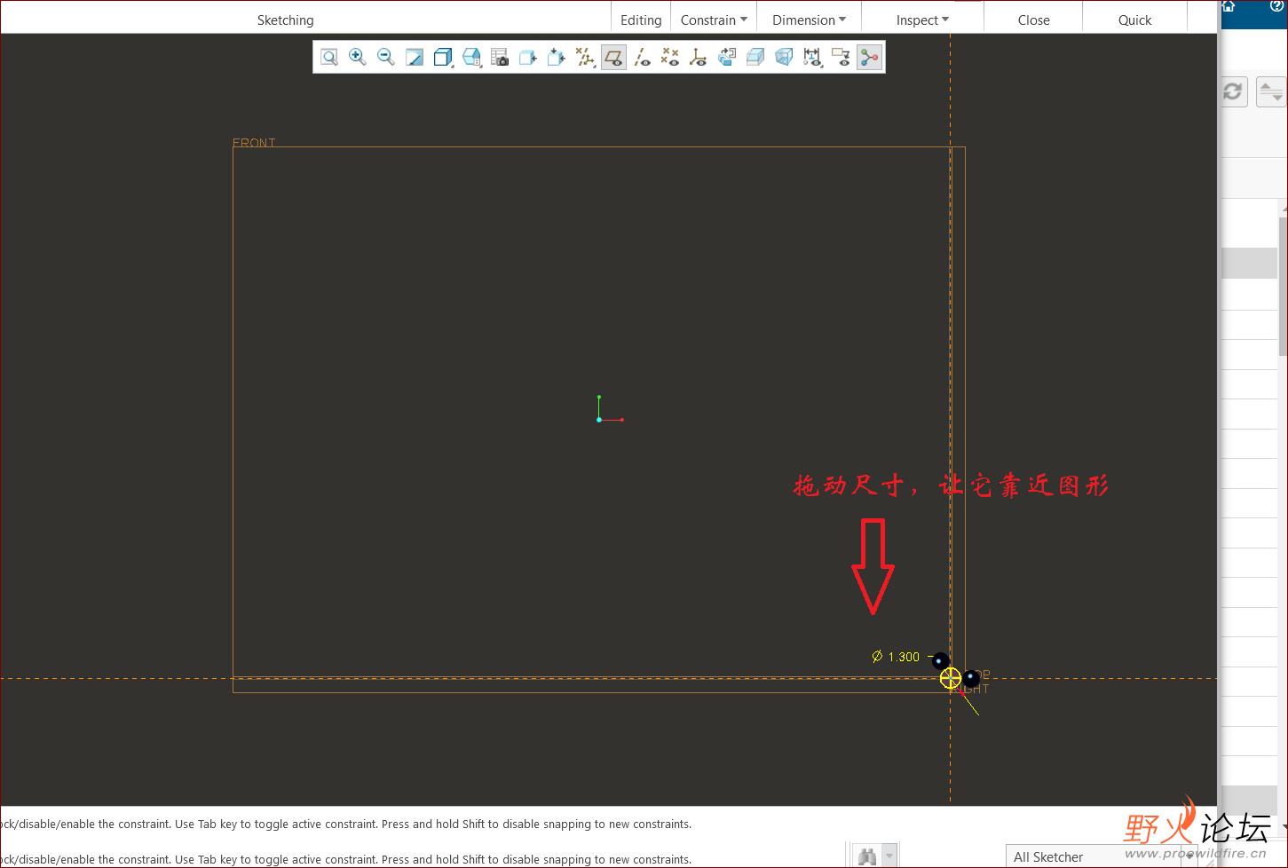

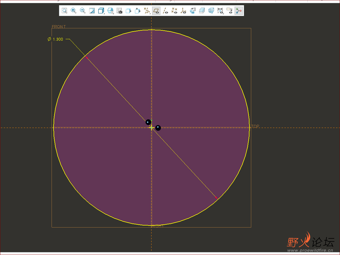

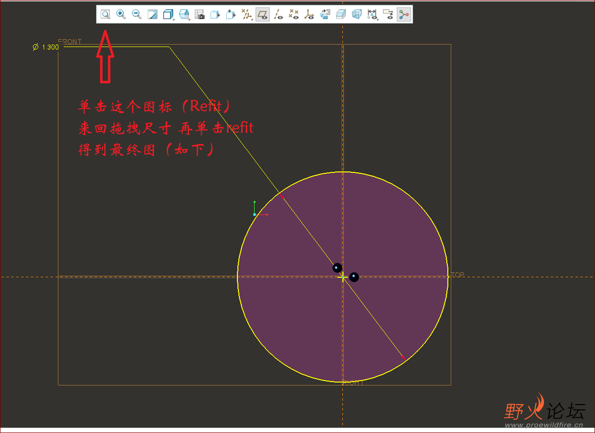

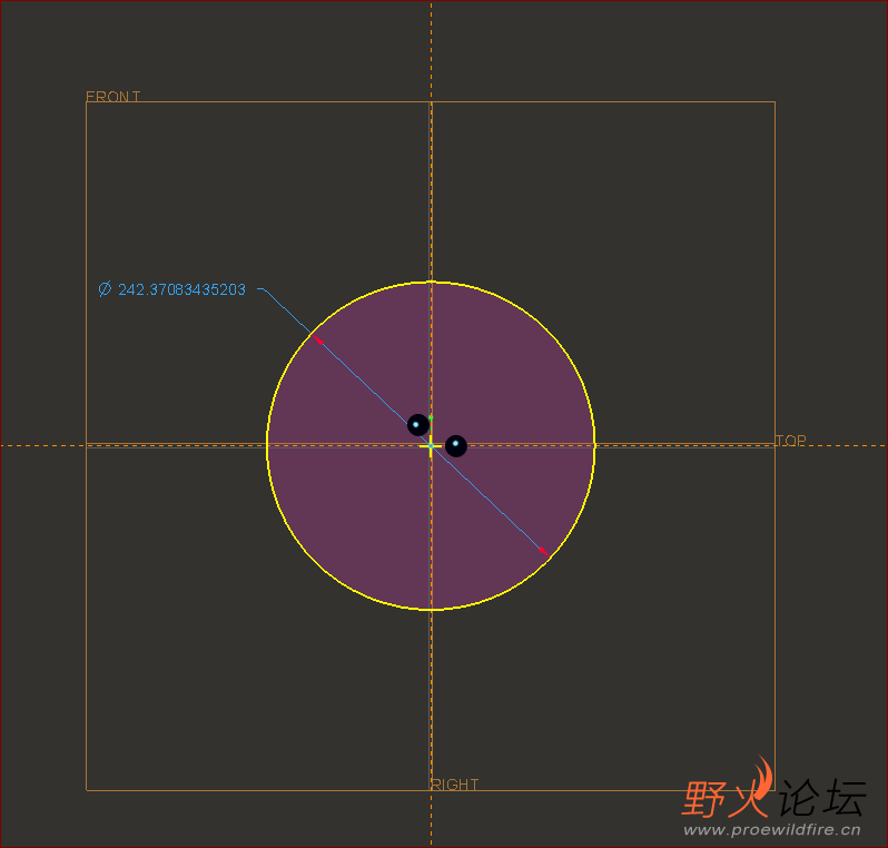

这个问题我也在野火论坛上见到其他人发布了好几次,但是都没有遇到有效的解决方法 今天再次抛出来 想得到大家的帮助
我在Creo 4.0 版本中没有遇到这个问题, 修改草绘后会尺寸会自动适应图形 可以从第2张图直接跳到最后一张图
后来换成Creo 6.0 和Creo 8.0版本 就没有自动适应图形了
简单的草绘我可以自己手动拖拉,遇到复杂的草绘 我每次改好尺寸都要花好长时间来手动拖拽尺寸
搞得我现在每次画草图都要分好几步 烦的要死
大家有没有什么方法解决?
我的配置文件都是一样的,也不知道哪里出了问题

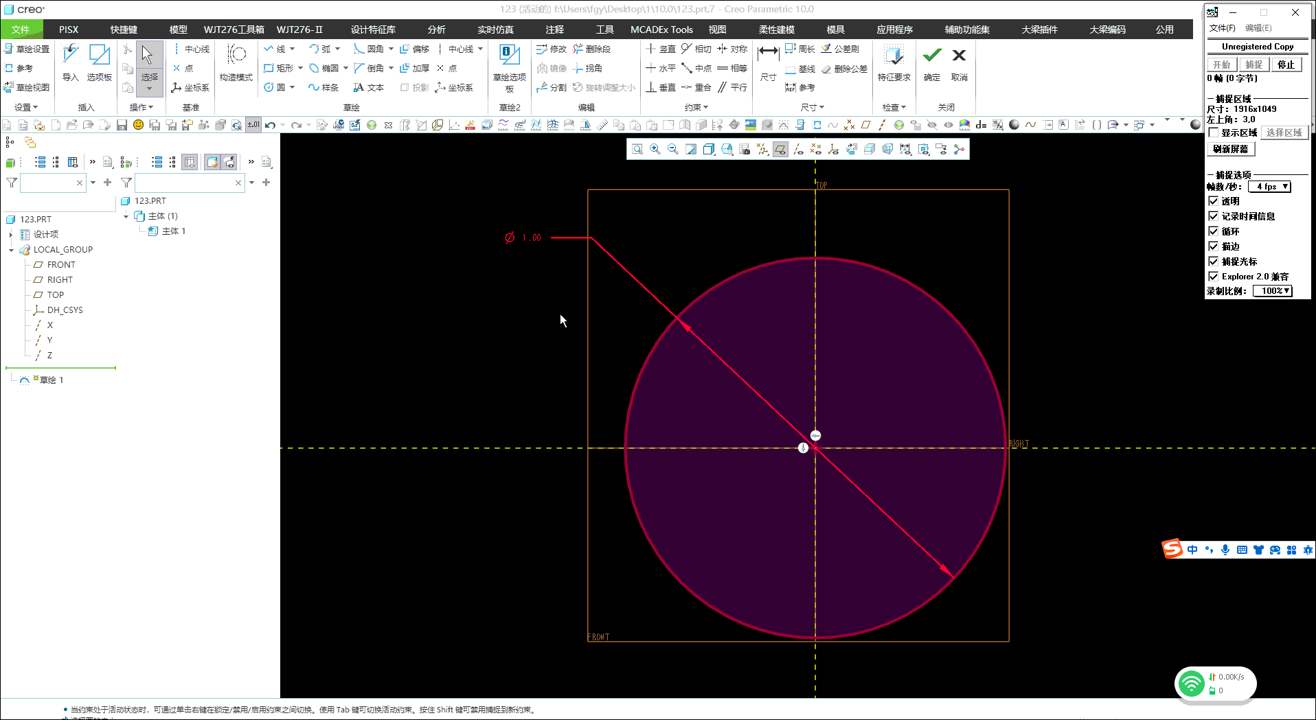

高版本,草绘中,大概画个相似的样子,标注或修改弱尺寸,第一个修改后,会自动等比例缩放草绘图案的
以下是creo10.0:可以自动适应窗口啊,

重新琢磨了一下:
根源原因是:标注了尺寸之后,refit是根据屏幕上的所有图元去缩放的
但是尺寸的放置位置,再修改了尺寸之后,并不会根据几何的大小改变去对应调整位置,
原来的尺寸在那里,它依旧在那里
refit的时候时候,才会出现你说的情况。
但是通常情况下,我画图也不会这样相差数十倍数百倍的差距,个人认为不影响

下面那张图,你应该是手动滚轮缩放了。题主的意思应该是要,改了尺寸就自动缩放

严格按照以下我说的步骤你再操作试一下看:
1.关掉CREO软件再重新启动
2.新建一个零件
3.通过草绘或者拉伸,绘制一个圆
4.将绘制圆的弱尺寸修改成2000
5.再将尺寸2000修改成1
是不是发现有问题了?
