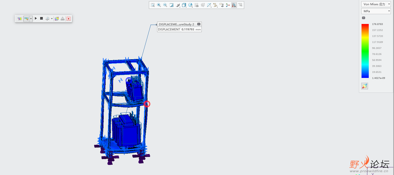

[求助] Creo Simulate 机箱重力分析

 楼主| 发表于 2024-5-18 09:14 | 显示全部楼层
medid2001 发表于 2024-5-17 18:47
你这是用的Creo实时仿真吧?Creo实时仿真用的是ansys discovery模块,Creo中内嵌的实时仿真ansys discovery ...
看到了,提示未定义接触,螺丝固定的两个面可以定义接触吗?
134
169
发表于 2024-5-18 13:26 | 显示全部楼层
肯定要的,要不系统给你自动检测到了,要不需要你自己定义连接副或者接触,要不软件怎么知道两个面之间的运动连接状态

 楼主| 发表于 2024-5-18 13:36 | 显示全部楼层
medid2001 发表于 2024-5-18 13:26
肯定要的,要不系统给你自动检测到了,要不需要你自己定义连接副或者接触,要不软件怎么知道两个面之间的 ...
非常感谢!我试试看,太多接触面了

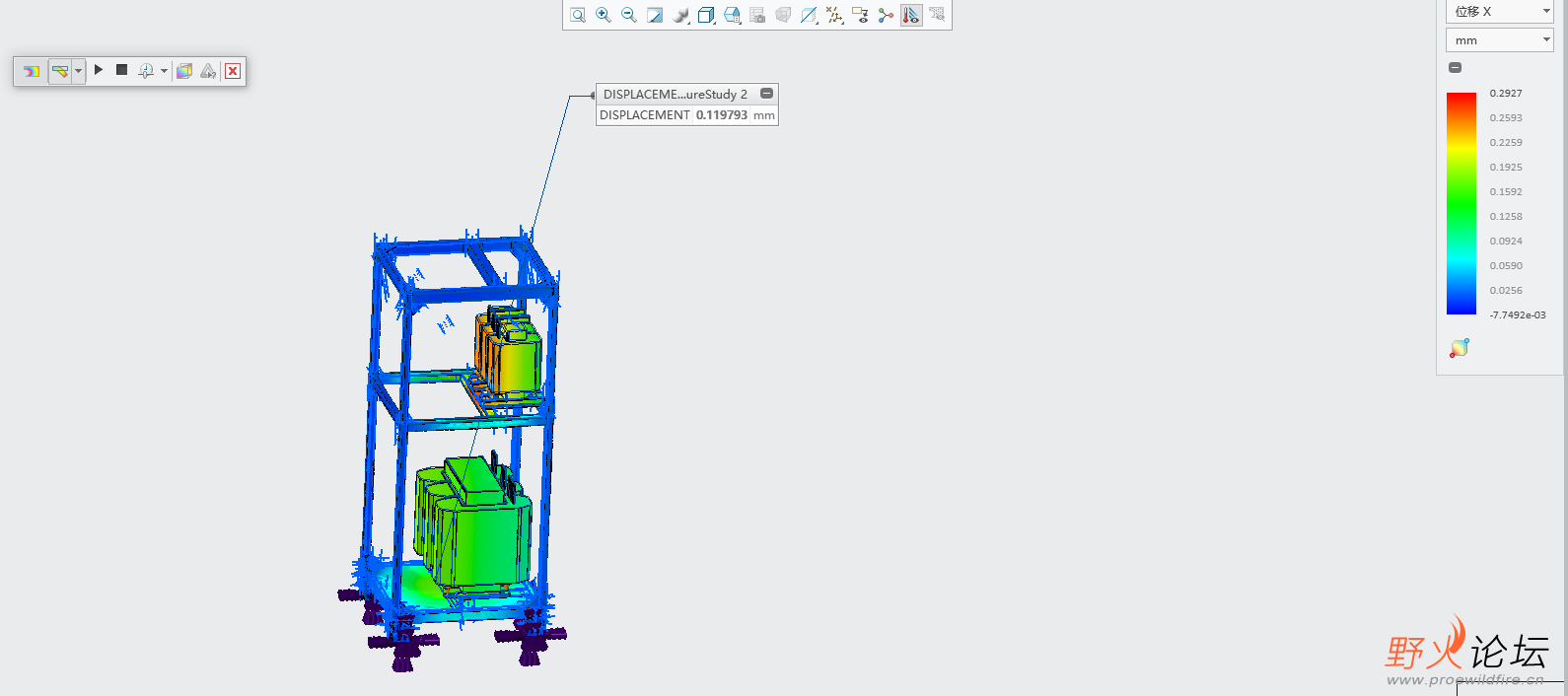

 楼主| 发表于 2024-5-21 16:29 | 显示全部楼层
用Ansys Simulation仿的数据这么小了,怎么知道这个是不是正确的
44
62
发表于 2024-7-7 10:45 | 显示全部楼层
只看颜色不看数值
