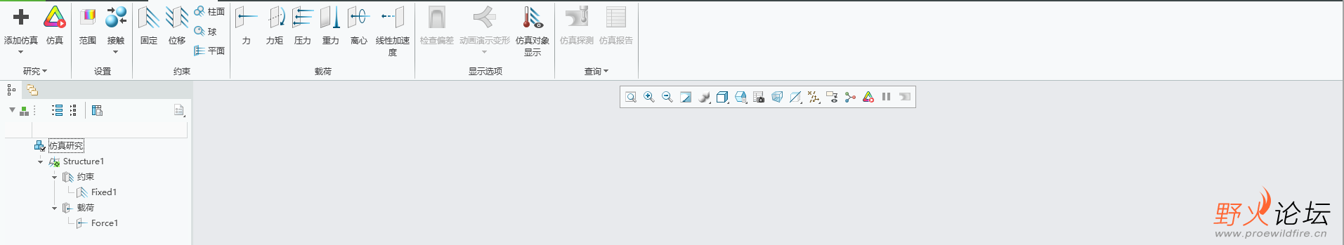

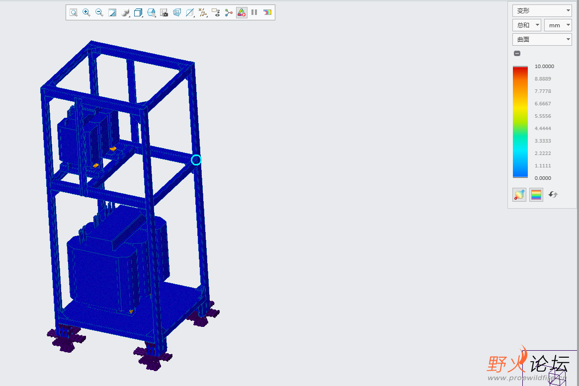

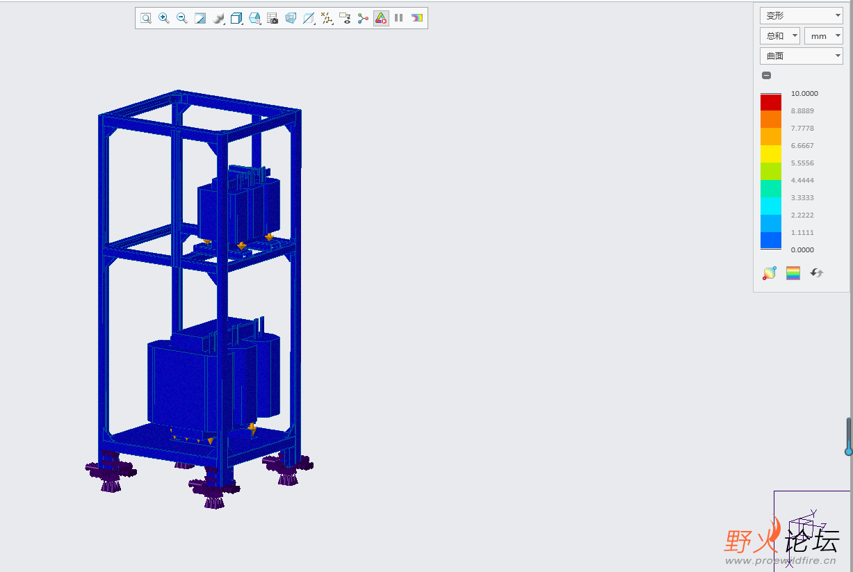

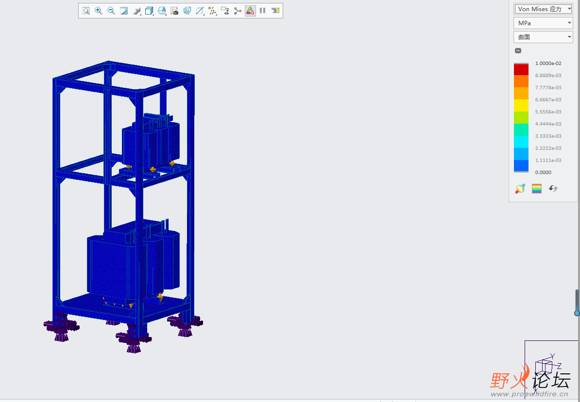

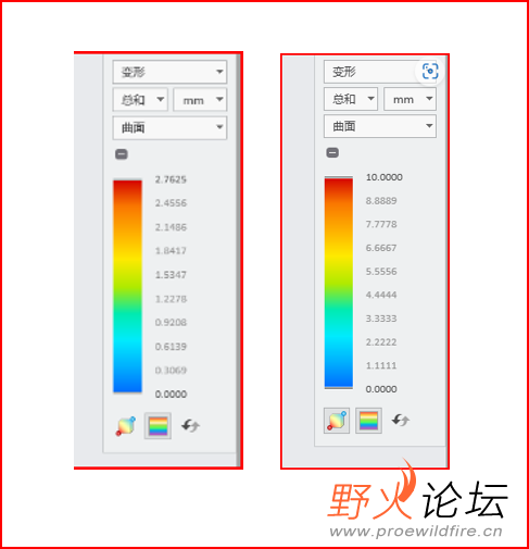

分析机箱承载,设置底下重物450KG左右,模拟有2.7mm变形
再设置顶部重物150KG,模拟反而没有变形了
是我那里设置有问题吗?
望高手指点

发表于 2024-5-15 20:37 | 显示全部楼层
图一和图二变形量的颜色不一样。
同样变形1mm,图一是橙色,图二可能还是淡蓝色

 楼主| 发表于 2024-5-16 08:35 | 显示全部楼层
图一和图二变形量的颜色不一样。
图一是只设置了底下的重量,图二增加上面的重量,反而看不到变形,现在都懵了,不知道是设置问题还是什么问题
124
249
发表于 2024-5-16 19:12 | 显示全部楼层
liuajo 发表于 2024-5-16 08:35
图一是只设置了底下的重量,图二增加上面的重量,反而看不到变形,现在都懵了,不知道是设置问题还是什么 ...
调节一下这个颜色的显示比例,图一和图二的变形比例都不一样。图二可能已经变形了,但是看不出来。

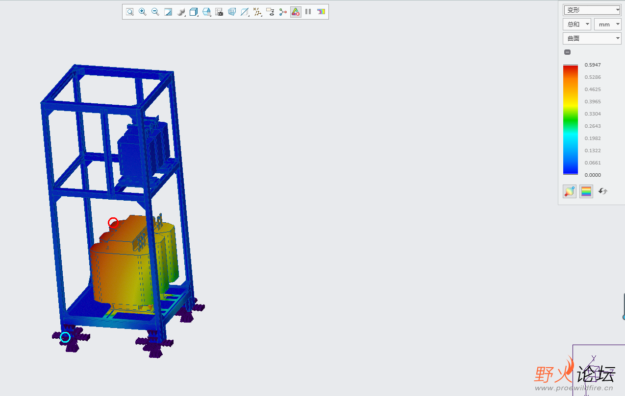

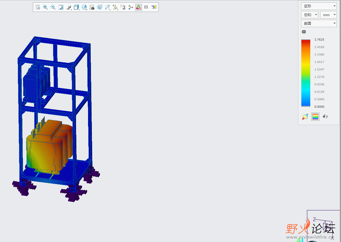

 楼主| 发表于 2024-5-17 08:53 | 显示全部楼层
[at]不像是颜色的问题,看这个改进的变形和应力[/at]
不知道是不是设置错误了

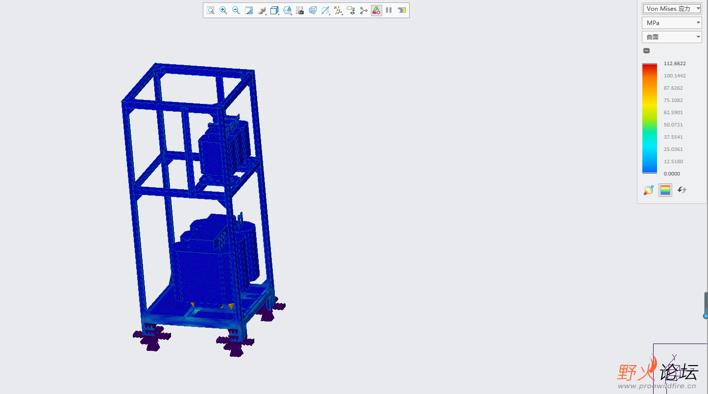

 楼主| 发表于 2024-5-17 08:58 | 显示全部楼层
增加了上面的压力,应力变成e-02方了,
按常理,底下没有改变,应力应该是不变的
