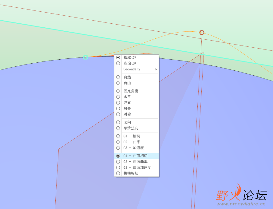

 楼主| 发表于 2024-4-28 09:02 | 显示全部楼层
石磊磊 发表于 2024-4-28 08:35
这种选择面上的点做约束不是应该选择与面相切约束和曲率约束吗
这情况 与曲也约束不了啊......
516
735

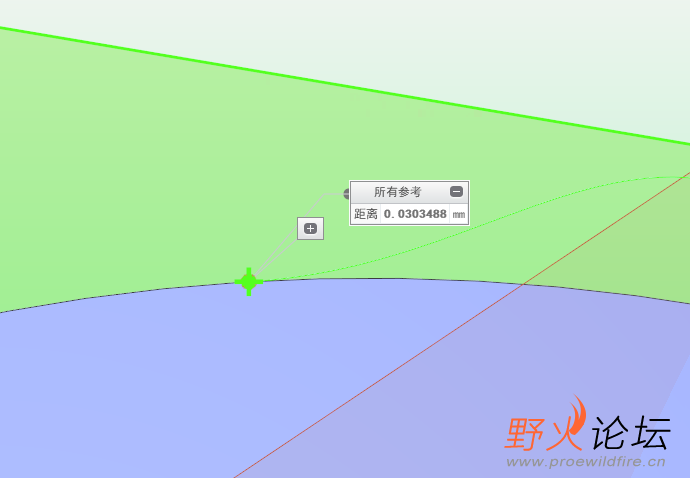

发表于 2024-4-28 10:58 | 显示全部楼层
a811215808 发表于 2024-4-28 09:02
这情况 与曲也约束不了啊......
可以做约束啊,而且你再做了曲面扭曲后你的最外轮廓边已经偏离掉基准了,虽然扭曲功能强大,但是使用后会出现一些不易察觉的问题.
曲面约束
曲面约束
边缘偏离
边缘偏离
