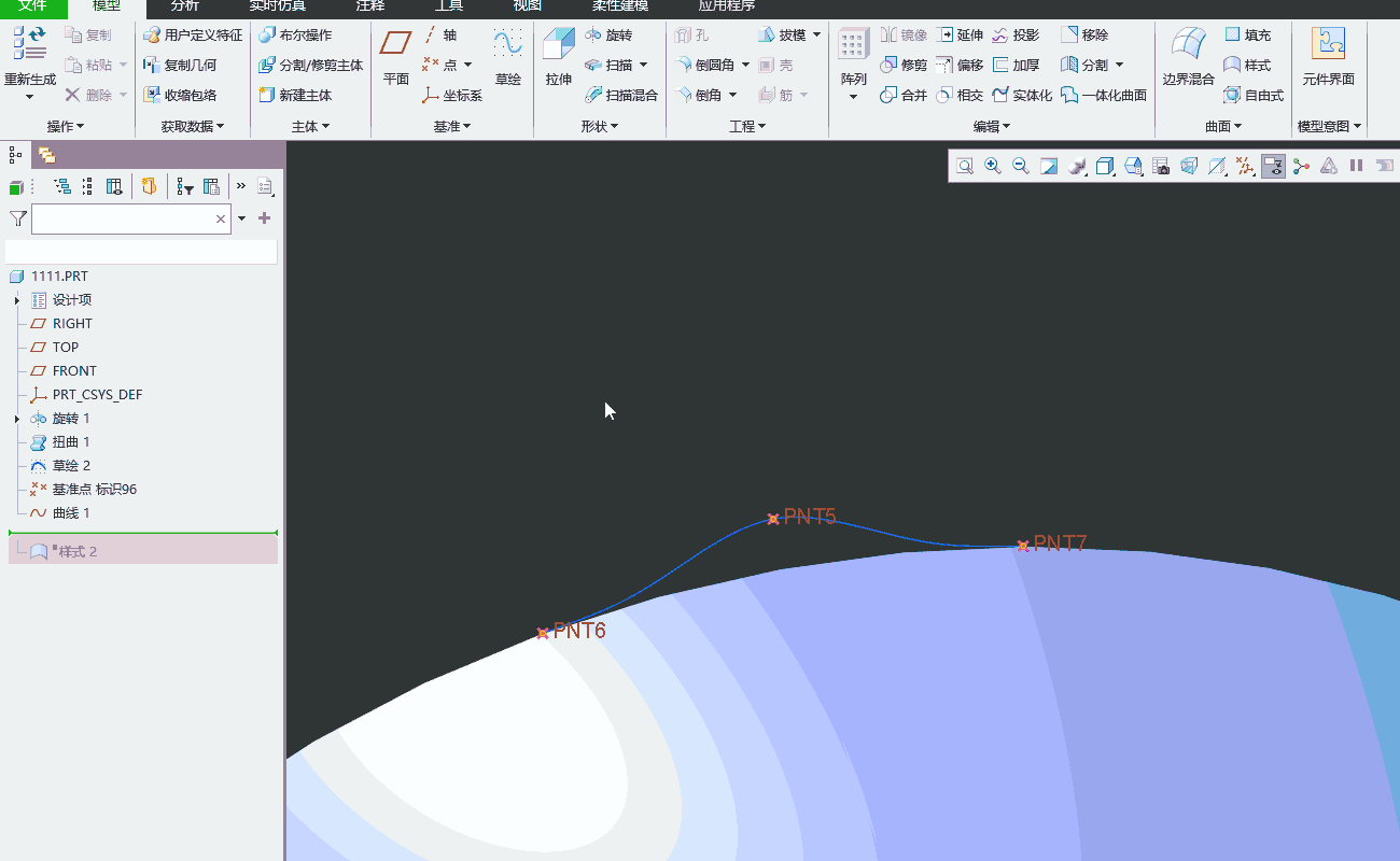

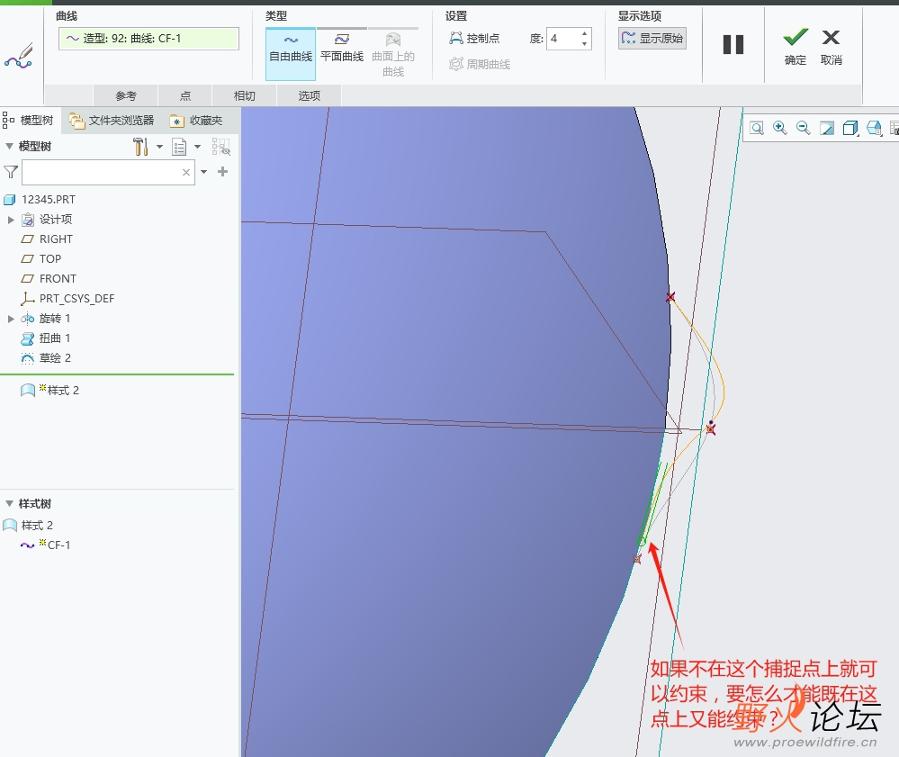

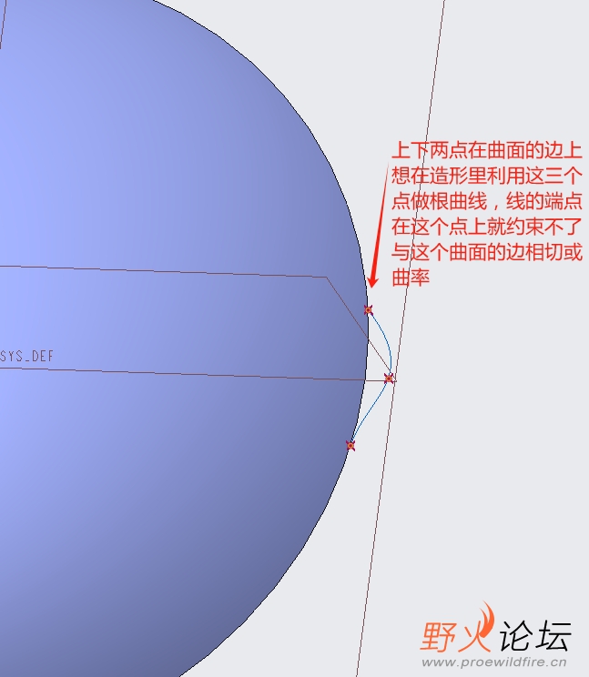

我想在样式里做根曲线,线的端点是在曲面边上的基准点,目前情况了新曲线无法与曲面边进行约束相切或曲率相切,是我做得不对吗?还请大佬们指
教!
如果是换一个思路 先复制曲面边再修剪是能做到,但是这样太麻烦多此一举了吧!
已放图,和文件(8.0版本),请指教,谢谢

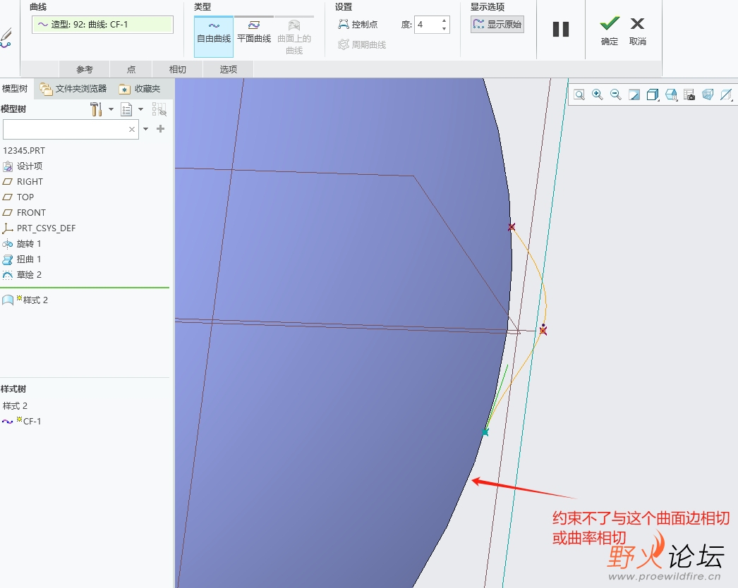

发表于 2024-4-27 13:36 | 显示全部楼层
扭曲过即使先复制曲面边修剪再在样式里面也做不到曲线约束相切,
可以通过基准点创建曲线做出。如下:

发表于 2024-4-27 13:58 | 显示全部楼层
与点相切?点的空间位置不确定性
326
430
发表于 2024-4-27 14:04 | 显示全部楼层
a811215808 发表于 2024-4-27 13:44
先感谢老哥,和扭不扭曲没多大关系吧,做基准曲线的方式我知道可以的,就算不是扭曲的面在样式了做不到 ...
那就不要用基准点做参照
843
1060
 楼主| 发表于 2024-4-27 14:26 | 显示全部楼层
szmagic 发表于 2024-4-27 13:58
与点相切?点的空间位置不确定性
点在曲面的边上,与边相切,好奇是用基准曲线的方式可以约束,在样式里我不约束不了
843
1060
 楼主| 发表于 2024-4-27 14:27 | 显示全部楼层
hirxxx 发表于 2024-4-27 14:04
那就不要用基准点做参照
是的,不在指定的点上是可以约束

516
735
发表于 2024-4-28 08:35 | 显示全部楼层
这种选择面上的点做约束不是应该选择与面相切约束和曲率约束吗
