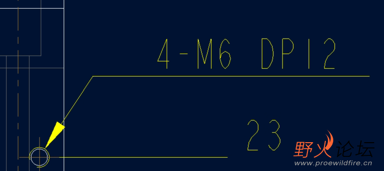

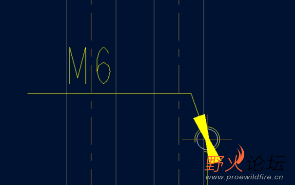

如图,使用每次模型注释里面点出来m几螺丝,都要自己看一下别的视图量一下,然后修改加个深度注释进去,感觉有时候容易放错深度
大佬们,你们平时是怎么工程图标注的,从sw换过来感觉很多要手动挡操作

特征孔注释
http://www.proewildfire.cn/thread-173904-1-1.html
(出处: 野火论坛)
查找功能很好用的

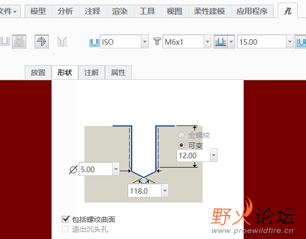

谢谢老哥回复,查过论坛相关帖子,我以为有cero自带功能的,这些配置还在研究怎么添加到公司公用的工程图模板里,怕和原先的有冲突

那些都是creo自己的参数,只是做个快捷键吧了
