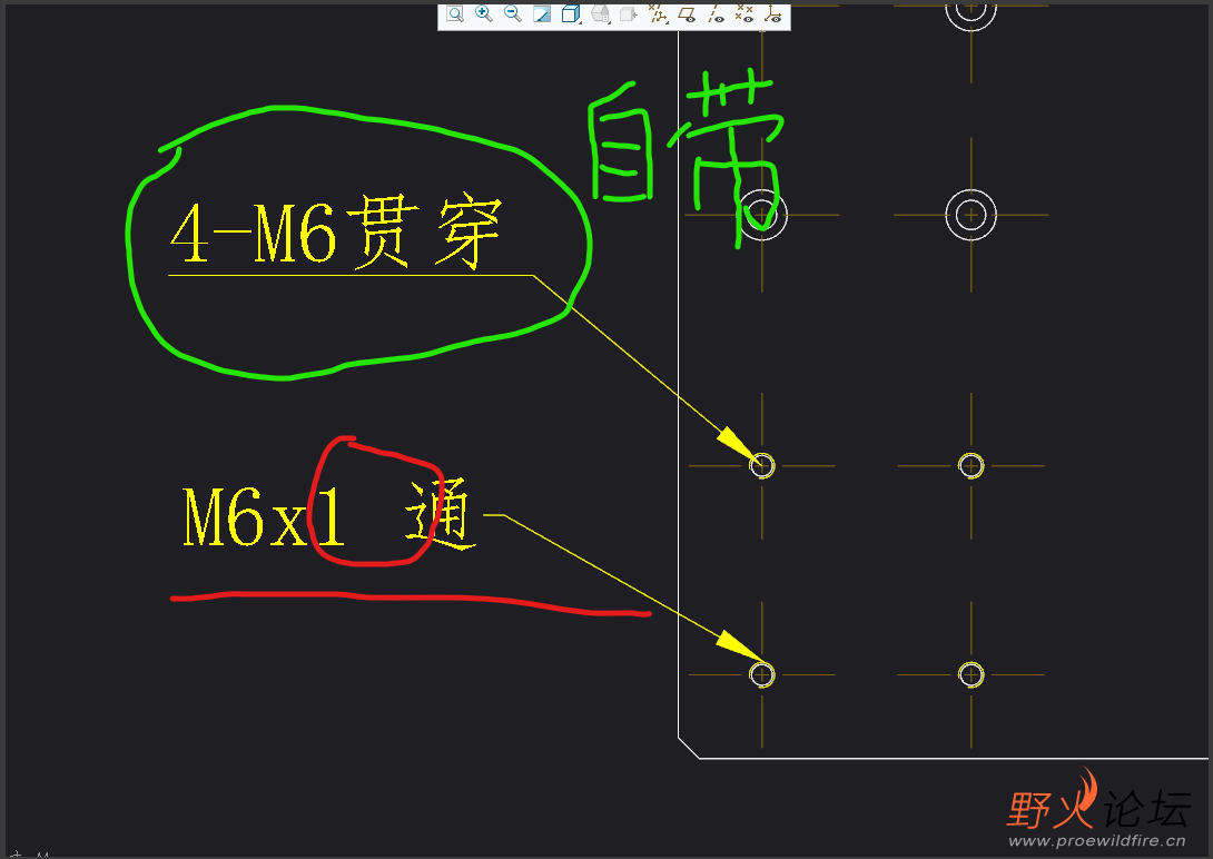

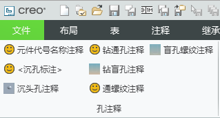

使用特征孔创建的标准孔,可以使用特征注释创建快捷键快速标注;
这样的注释,3d修改尺寸后,工程图可以自动更新。
附件里录制的快捷键,直接拷贝到config.pro里,在工程图里添加好图标,就可以使用了
期待CREO9.0有质的飞跃
和传统的标注方式还是不能及哈,PTC还需要努力
liulin_ch 发表于 2022-2-22 13:41
期待CREO9.0有质的飞跃

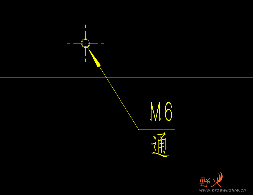

一个是注释,一个是尺寸标注,两种概念。特征标注关键看你的孔表是否合适了,孔表属性里你怎么写,他就怎么引用,
至于下划线和居中问题,在标注时修改一下,这个在快捷键里没法录制为自动,可以在过程中改一下
关键是自动填写和修改规格后工程图自动更新,当然不能跨度太大,你不能从沉孔改为沉头孔,盲孔改为通孔,还指望它完全自动更新
比如你的下图,孔表就不好,M6螺距1,是粗牙,应该是M6,而不应该写为M6X1.
你看我的:
